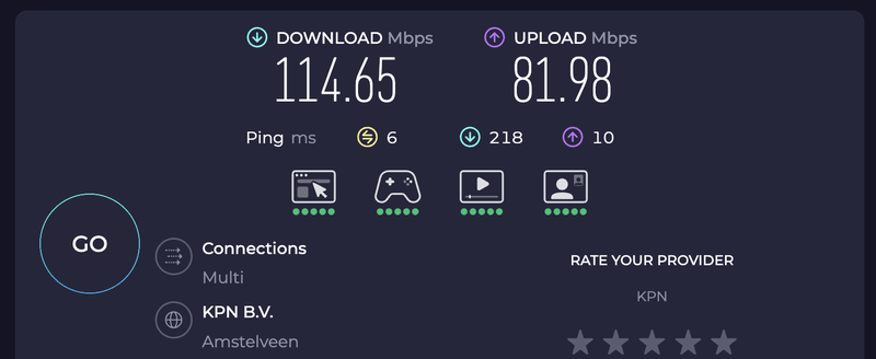

  • krakendmodem
  • Laatst online: 29-09 19:58
Ik vraag mij af of TS wel een 100Mb/s pakket heeft.
Waarom:
70Mbit is namelijk precies dezelfde snelheid die ik ook kreeg toen ik nog een 50Mb abonnement had, en de upload lag toen ook iets hoger dan 70. Dit klinkt bijna alsof er een andere snelheid actief is.
https://www.speedtest.net/nl/result/i/6477254461
Dit zou je in de omgeving van de provider of in je contract moeten kunnen zien.
[ Voor 6% gewijzigd door krakendmodem op 03-01-2026 20:25 ]

@Bassstb doe eens een speedtest :)
  • Bassstb
  • Registratie: Juni 2016
  • Laatst online: 24-08 20:26
HELD! Dit behaald op wifi! Wat was het nu? Kan ik Budget nog in gebreke stellen vind je, voor 11 maanden de verkeerde instellingen te laten staan?

  • ehtweak
ehtweak
ICT opruimer
remco_k schreef op maandag 5 januari 2026 @ 17:35:
@Economics een beetje extra technische uitleg zou wel leuk zijn.
Wat al aangegeven was:
"omdat ik dit probleem herken dat de shaper niet goed staat op de DSLAM. "
Iemand/iets is vergeten het juiste profiel toe te kennen aan de specifieke aansluiting.
Oeps... ;)

ehtweak schreef op maandag 5 januari 2026 @ 17:49:
Oeps... ;)
Er hebben meerdere orders gelopen op het adres van de gebruiker, die uiteindelijk ook zijn geannuleerd.
De eerste order was ingelegd als 50/50, de tweede als 100/100.
De eerste order is geannuleerd, maar bij het verwerken van de tweede order zijn er in de IT-keten zaken niet goed vertaald en teruggezet door het versioning-/rollback-systeem (Aan KPN kant)
Daardoor is uiteindelijk niet het juiste profiel toegekend aan de aansluiting, wat verklaart waarom de shaper op de DSLAM niet correct stond ingesteld.
Oeps… 😉
