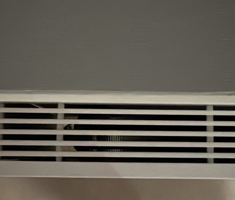

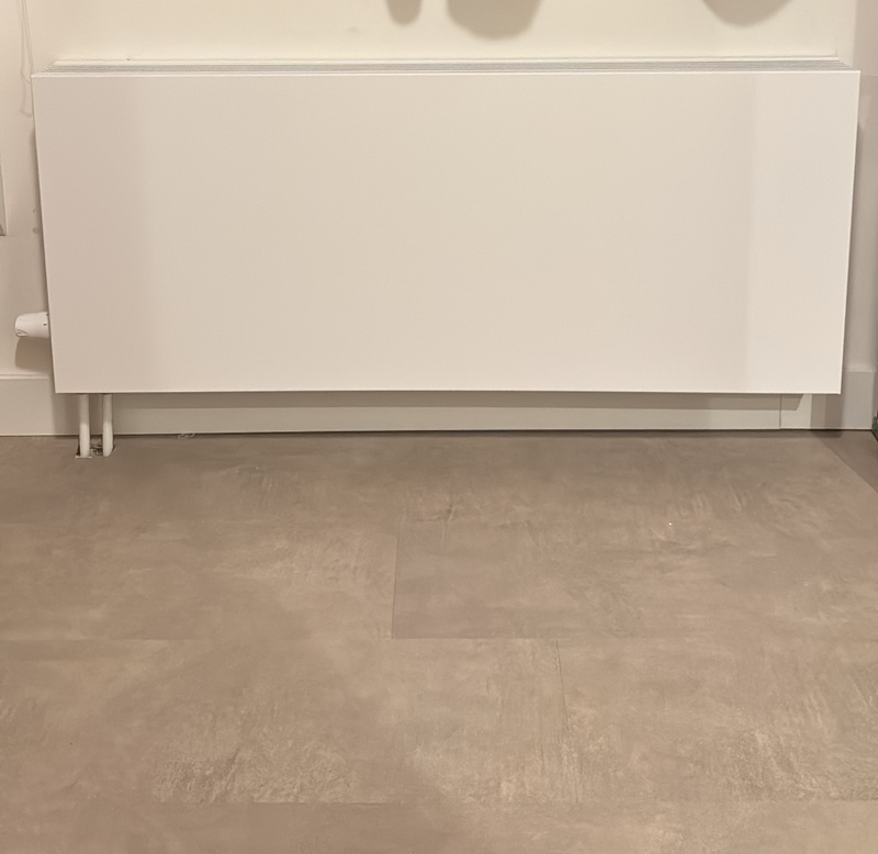

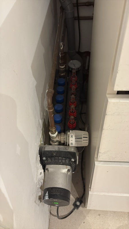

Goedemorgen,
Ik wil graag mijn slaapkamers convectoren verwarmen zonder dat de vloerverwarming op mijn begane grond wordt aangesproken. Ik heb gelezen dat Tado slimme thermostaat dit kan maar ik ben een beetje de weg kwijtgeraakt.
Heeft iemand hier ervaring mee? Mijn installatie is op de foto’s te zien alsmede een convector die op alle ruimtes staan. Afbeeldingslocatie: https://tweakers.net/i/XyHCAzbL4JK3K-DQ71Y9DeqEqhA=/x800/filters:strip_icc():strip_exif()/f/image/JMnHEVrQsfv5gw4v66vOWgUs.jpg?f=fotoalbum_large

ja dit kan, je moet een thermostaat knop op je vloerverwarming verdeler plaatsen
en op je radiator. en een thermostaat om je CV aan te spreken
wanneer de radiator boven warmte vraagt zal deze knop de CV aanspreken. zelfde geld voor de vloerverwarming. probleem is wel dat de thermostaat op de vloerverwarming niet meet wat de temratuur in de woonkamer is, dit moet je aan een ander tado object koppelen (je kan hier de thermostaat voor de CV voor gebruiken als die in de ruimte hangt).

Volgens mij krijg je hierboven een advies dat niet correct is.
Ja, je hebt de thermostaatkranen nodig op elke radiator die 'apart' verwarmd moet kunnen worden.
Daarnaast heb je 1 van de thermostaten nodig, welke de cv bedient. Dat kan bedraad en draadloos.
Echter, je mag de gefotografeerde 'knop' op je vloerverwarming absoluut niet zomaar vervangen door een slimme knop van tado!
Ja, hij zal 'm open en dicht kunnen zetten. Maar die knop is bedoeld om de temperatuur van het water dat de vloer ingaat te controleren en meestal ook beperken (afhankelijk van de aanvoertemperatuur van de CV en die staat waarschijnlijk hoger dan je vloer leuk zou vinden). Zomaar uitwisselen kan dus leiden tot schade aan je vloer/vloerverwarmingsysteem omdat er ipv water van bijv ongeveer 35 graden (zie ik op de knop op de foto) ineens water op CV-temperatuur in gaat (standaard soms richting de 90 graden als het tegenzit, soms al teruggeregeld tot bijv 65, maar nog steeds veel te heet voor de vloer.
Een vloerverwarming bedien je bij Tado normaliter via een zogenaamde zoneklep die bediend wordt door de 'draadloze ontvanger' (Wireless Receiver X). Alleen zo heb je juiste opstelling. En die werd volgens mij ook beschreven op de website van Tado, maar ik ben daar ook even de weg kwijt.
Over de zoneklep is al vaker geschreven op het forum. Zoek de bestaande tado-topics maar eens door. De zoneklep zul je in het leidingwerk voorafgaand aan de thermostaatknop van de vloerverwarmingsverdeler moeten (laten) installeren.
