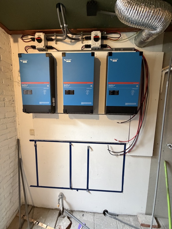

Afbeeldingslocatie: https://tweakers.net/i/AVBSBXE3xXOK9ipcV2FlaF4Laks=/x800/filters:strip_icc():strip_exif()/f/image/OFyoeVa8Ki3xab3pc04Qgrir.jpg?f=fotoalbum_large
Bij deze, ik heb immers ook veel gehad aan Posts van mede tweakers.
Deze foto is gemaakt voordat ik de accu had aangesloten. Kabels lopen tussen de Lynx en de groepenkast in.
Op dat moment was ik nog en afwachting van kabelschoentjes die ik op de meegeleverde kabel heb geperst zodat deze gemonteerd kon worden op de Lynx Class-T Power.
Deze is voorzien van een 400A zekering.
De Cerbo is gemonteerd op de plek waar de netwerkkabel zichtbaar is.
De multiplussen zijn voorzien van 70mm2 richting de Lynx distributor en afgezekerd met 200A MEGA zekeringen.
Er loopt 2x 10mm2 (x5) heen en weer tussen de meterkast en de garage.
Van mijn hoofdgroep ga ik naar een Hager SFT440 omschakelaar (I) en een Hager ADM475G Alamat C25 30mA.
De alamat gaat naar de garage en is afgemonteerd op een Hager SBN440 hoofdgroep. Vanaf daar ga ik naar de AC-IN van de MP2’s.
De AC-OUT gaat van een Hager AFM475G 25C 300mA alamat richting de meterkast. Daar weer afgemonteerd op een Hager SBN440 hoofdgroep.
Vanaf daar ga ik weer naar de omschakelaar (ii).
Die omschakelaar zit verbonden op de verdeelblokken van de meterkast.
Dus stand i bypassed het gehele systeem. Standaard staat hij op ii en loopt dus via het ESS.
Dit systeem combineer ik met 10kW piek aan PV verdeeld over 2 omvormers.
De hoofdgroep meet ik met een Victron VM-3P75CT. Beide PV systemen meet ik met 2x een Victron EM24.
Ik ben zelf geen elektricien oid dus neem alles met een korrel zout :)
Wel heb ik hulp gehad van een collega die ik zeer erkentelijk ben voor het maken van het plan en het lenen van het juiste gereedschap.
Dingen waar ik tegenaan liep:
- De meegeleverde UTP kabel kan je niet gebruiken om je accu op je Cerbo aan te sluiten.
- 30mA vervangen voor een 300mA anders bleef deze trippen wanneer mijn PV aansprong.
- Ik had de assistent gepushed via Configurator naar 1 MP2 ipv alle 3 waardoor het systeem erg vreemd deed.
Dynamic ESS in VRM draait bij mij op Green Mode.
Verder zit alles in HomeAssistant waar ik eigenlijk alleen mijn laadpaal regel.
Hier kijk ik naar hoeveel de AC out binnenkrijgt. Als het overschot minimaal 4A (x3) is en de NKON is boven de 30% dan mag die met 6A gaan laden.
Alles wat hij meer over heeft aan PV mag de laadpaal direct gebruiken. Naar beneden schakelen mag, maar met een vertraging van 2 minuten (ivm wolken).
Als er genoeg PV over is dan blijft hij laden. Is er niet genoeg beschikbaar dan stopt de laadpaal met laden wanneer de auto minimaal 50% vol is.
Uiteraard is die waarde te bypassen met 1 druk op de knop of kan het percentage verhoogd worden.
Met 2 EV’s lukt het op deze manier erg goed om de PV volledig te benutten terwijl het volledig elektrische huis ook door blijft draaien.
Met minder zonnige dagen zal dit wat lastiger worden.
Dit is nog even een oefen jaar totdat de saldering echt voorbij is. Tot die tijd kan ik met m’n huidige contract nog steeds boetevrij salderen.

En vanaf hoofdaansluiting naar AC in op multiplus snap ik dat je een alamat van 25A kiest, immers je hoofdaansluiting is 25A. Maar op AC out snap ik dan weer niet zo goed. Immers met powerassist zou daar toch potentieel zo'n 40A over heen kunnen? Je bekabeling met 10mm2 is iig ruim voldoende voor dat soort truuken.
Heb je je zonnepanelen op AC out 1 geplaatst?
En speelt de BMS van de Nkon batterij lief met victron? Afgezien van de bijzondere kabel die je nodig had, nog eigenaardigheden? Ik lees dat op sommige zelfbouw accus de instellingen gied gezet moeten worden, stonden die van nkon al goed ingesteld of moest daar nog veel aan veranderd worden?
  • leondej
  • Registratie: November 2016
  • Laatst online: 23:23
Ik kies voor C automaten om eventuele pieken op te kunnen vangen. Een B schakelt wellicht te snel af.
Totaal blijf ik altijd onder de 3x 25A en benut ik niet de potentie van powerassist. Dit heb ik in de praktijk niet nodig. Ik vind het wel een lekker idee dat hij daar niet langdurig boven kan komen. Dit is dus meer een gevoelskwestie dan dat ik dit technisch goed kan onderbouwen ;)
Beide zonnepanelen omvormers zitten achter de AC-out.
De BMS werkt prima samen. Hiervoor moest ik 1 setting op de accu doen en een aantal instellingen aan de victron zijde. NKON stelt een handleiding beschikbaar op aanvraag.
De pin out van de kabel staat hier beschreven (type A)
  • hosternokkezld
  • Laatst online: 15-10 20:27
Mooie setup _/-\o_ Ik ben zelf bezig met een soortgelijke setup, maar dan met 3x Multiplus II 6k5.
Ik ga gelijk voor de noodstop functie, dit is bij Victron vrij makkelijk te realiseren met slechts 1 draad en 2 emergency-stop-buttons.
Zie hier:
YouTube: Victron DIY - Emergency button - Noodstop
Vraagje: Wat is het merk en type van dat groepenkastje wat je in die foto hebt gebruikt?
  • leondej
hosternokkezld schreef op dinsdag 9 juni 2026 @ 13:38:
Zie hier:
Ah die noodstop is wel fraai inderdaad. Die kende ik nog niet.
De groepenkast op de foto is de “Eaton installatiekast IKA 24 modules IP65”
Succes!
