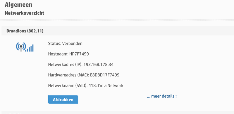

Maar waarom geeft hij wel aan dat hij verbonden is hier?
Afbeeldingslocatie: https://tweakers.net/i/M42LbpsiYfUfNZWdOUJTAkkt7d8=/800x/filters:strip_exif()/f/image/5Rhx0404kHQNyPaQXLxbU9pJ.png?f=fotoalbum_large

Meg schreef op donderdag 25 december 2025 @ 19:20:
is dat in je router of in de printer app? Ik zou altijd ook in je router kijken wat die ervan vindt.

franssie schreef op donderdag 25 december 2025 @ 19:24:
Dat is op het IP van de printer wat ik uit de router haalde.

  • Meg
  • Registratie: September 2016
Meg
418: “I’m a Teapot”
Ik zit nu te kijken en de printer staat overal als verbonden, ik vind het vreemd.
"Beveiligingsinstellingen voor de Wi-Fi-toegang optimaliseren voor een betere compatibiliteit met oudere Wi-Fi-apparaten"
Heb nu dit aangevinkt zou dit werken?

Meg schreef op vrijdag 26 december 2025 @ 16:05:
Overal als in je router en de printques van je computers?
Dat weet jij als eerste, maar zou best kunnen werken.
