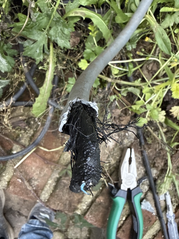

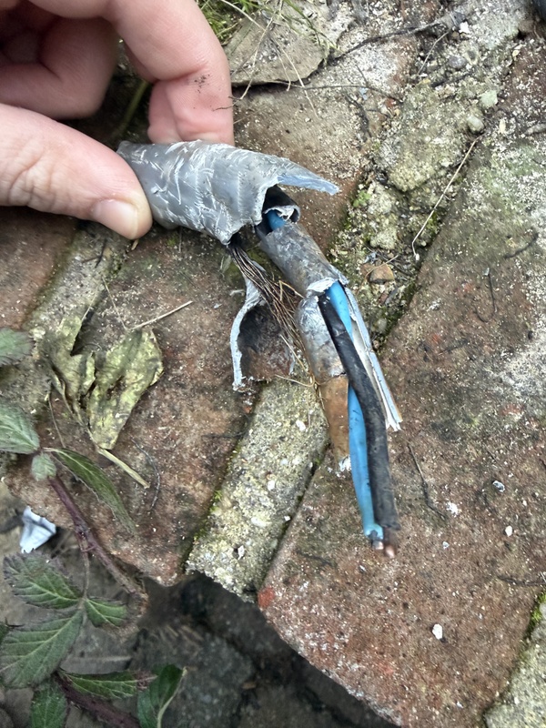

Goedemiddag,
Bij veel regen hadden we regelmatig kortsluiting in onze nieuwe woning. In de tuin bleek een grondkabel d.m.v. hobbyen te zijn aangesloten op een buitencontactdoos, waarbij de aders bloot lagen.
Ik wilde deze buitenkabel aansluiten op een doos met wax erin, maar met het strippen van de bestaande grondkabel vraag ik me af of deze uberhaupt te gebruiken is of dat ik deze moet laten vervangen?
Op de kabel staat: ALCATEL AKB-B VO YMvKmbas 2 x 25
Zie hieronder een aantal foto’s van gestripte delen / stukjes.
Afbeeldingslocatie: https://tweakers.net/i/fJiZJW2QGA8tegs4Y1DMpgv3WxQ=/x800/filters:strip_icc():strip_exif()/f/image/b9py9LRDWjrkFLKkfs8YpFra.jpg?f=fotoalbum_large
Afbeeldingslocatie: https://tweakers.net/i/sZp8_Qb-XGMp6-1_mmt_ZElrrgg=/x800/filters:strip_icc():strip_exif()/f/image/CtbDzfYdZQ3O5TLhPrgMyGtU.jpg?f=fotoalbum_large
Afbeeldingslocatie: https://tweakers.net/i/3STfhzDoaxgG7CD4qYxGdgVOmPc=/x800/filters:strip_icc():strip_exif()/f/image/DDBS9aynWb9Z9xm95kRmfTrU.jpg?f=fotoalbum_large
Afbeeldingslocatie: https://tweakers.net/i/dh8QJZVu0CnNIcW1oJAD_C-kMEc=/x800/filters:strip_icc():strip_exif()/f/image/NqvHe8U7t9fJXi7mLBuWqTkM.jpg?f=fotoalbum_large
Afbeeldingslocatie: https://tweakers.net/i/zlTVRjDmf2JqXOveQiRGxJWXGrQ=/x800/filters:strip_icc():strip_exif()/f/image/R4YYtJAbStQd5sRKbWSaGNHa.jpg?f=fotoalbum_large
Afbeeldingslocatie: https://tweakers.net/i/oLZw36KivrvzqUWq5e8tR8-wv1I=/x800/filters:strip_icc():strip_exif()/f/image/bUq5IcaHLfvEfh5J1DmRSBnt.jpg?f=fotoalbum_large

Ik heb er al best veel afgeknipt. Nu ziet het eruit als op de 2e foto

Het ziet er niet zo fraai uit maar ik verwacht dat die technisch gezien wel in orde is.
Maar doe er inderdaad eerst een groter stuk af en kijk of die daar proper is.
Proper als in: er mag geen oxidatie of sporen van vocht zijn.
Indien proper, gebruik die gerust opnieuw. Er wel even van uitgaan dat er verder geen gekke dingen met die kabel gebeurd zijn op andere plaatsen.

Klopt het dat de losse koperen draadjes de aardlitze zijn en ik deze moet samenbundelen?
Of alleen de 2 aders aansluiten?
  • sonina
  • Laatst online: 15:37
De losse draadjes zijn inderdaad de aarding.
Zeker allemaal samennemen en mee aansluiten. Controleer dat eventueel aan de andere zijde ook even.. 😁

Dat bundeltje koperen draadjes is inderdaad de aarde, dus niet (per ongeluk ) afknippen.
Door de inwerking van water is de staal-omvlechting zwart geworden, dat gebeurt al vrij snel.
Deze kabel verlengen in een gietmof-lasdoos(?)...maar zijn de kabeladers nog wel goed geïsoleerd?, misschien is de isolatie zo slecht door de inwerking van water in de kabel dat de aardlekschakelaar gelijk uitschakelt bij het inschakelen van de spanning op deze kabel, kun je alsnog de kabel vervangen.
