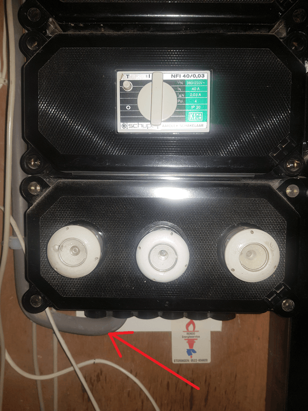

Ik heb een vraag over het zelf opsplitsen van een 1 fase 'aansluiting' naar 3 fasen. Om het geheel duidelijker te maken heb ik een schema toegevoegd.
Maar om bij het begin te beginnen: ik woon in een gedeelde woning met eigen groepenkast (groepenkast 2). Deze groepenkast krijgt zijn stroom van de groepenkast in het andere gedeelte van de woning (groepenkast 1). Beide zijn oude stoppenkasten. Groepenkast 1 krijgt zijn stroom gewoon via de nutsaansluiting (volgens mij 1x40A) In beide gedeeltes van de woning is verder geen krachtstroom aanwezig. De tweede groepenkast is destijds via 3 fasen aangesloten op de eerste groepenkast, waarbij er simpelweg 3 groepen gebruikt zijn in meterkast 1 en elke groep een fase vormt. Nu is het zo dat ik ook een eenvoudige offgrid installatie heb met zonnepanelen en een aantal accu's. Deze offgrid installatie is afgezekerd op 40A en is dus in feite een 1x40A aansluiting. Het is echt off-grid, dus niets is verbonden met het net. Ik wil graag kunnen schakelen tussen de stroom die van meterkast 1 komt en de off-grid stroom, zodat ik in de zomermaanden off-grid stroom kan gebruiken. Het schakelen gebeurt in dit geval met een Hager SFT440 omschakelaar. Aangezien meterkast 2 via 3 fasen is aangesloten en ik dit verder liever niet verander, zal de offgrid installatie ook via 3 fasen aangesloten moeten worden. De vraag is alleen: hoe ga ik van het 1 fase offgrid gedeelte naar 3 fasen. (de plaats van het vraagteken in het onderstaande schema) Kan dit simpelweg door de kabel te splitsen in 3 kabels met lasklemmen in een doos of door een kleine meterkast te installeren aan dit offgrid uiteinde met daarin een 40A hoofdschakelaar, 40A aardlekschakelaar en 3 installatieautomaten van 16A? Dus door dezelfde situatie te creëren als in meterkast 1. Dit laatste lijkt me veiliger omdat op die manier elk van de drie fasedraden afgezekerd is? Of is er nog een andere optie? Ik ben benieuwd naar jullie reacties! :)
Afbeeldingslocatie: https://tweakers.net/i/az4bDEZSXNOVZzCTaOLipdiIqkM=/800x/filters:strip_exif()/f/image/mBZjIib7iljzl7zXQDdOXq4l.png?f=fotoalbum_large
Alvast hartelijk dank en heel fijne feestdagen!

  • Oilman
  • Laatst online: 14-09 16:22
Dit had een jaar of 10 (of 20) geleden al wel vervangen mogen worden. Huur of koop?
Hier aan gaan knutselen mag in ieder geval niet, want als je serieuze aanpassingen gaat doen, dan moet je zorgen dat de installatie aan de huidige voorschriften voldoet.

Het is inderdaad een behoorlijk oude groepenkast, maar de groepenkast zelf kan gewoon dicht blijven. De bedoeling is om een omschakelaar te plaatsen tussen de kabel die naar deze groepenkast loopt.

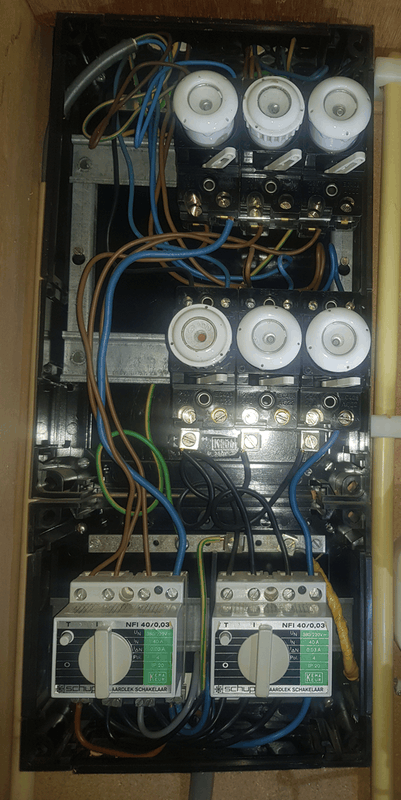

Ik zou toch maar een pro bellen want dit is wel een 3f kast.
Je hebt er duidelijk helemaal geen verstand van.
  • thomke
  • Laatst online: 14-09 17:18
leonbong schreef op dinsdag 23 december 2025 @ 20:35:
dit zal inderdaad een 400V 3 fase kast zijn...
@Tinyhouse kan je eens meten tussen de fasen? (dus onderaan links de kast tussen bruine en zwarte ader)
normaal zal je tussen:
bruin - zwart --> 400V
zwart - grijs --> 400V
grijs - bruin --> 400V
meten
[ Voor 16% gewijzigd door thomke op 23-12-2025 20:42 ]

Het is inderdaad een 3 fase kast, maar lijkt aangesloten als enkele fase. Tussen elke 'fase' en nul meet ik 230V, maar tussen onderlinge fasen meet ik geen spanningsverschil wat indiceert dat het enkel fase is.
Ik weet dat er tientallen jaren geleden wel krachtstroom is geweest in het huis.
[ Voor 16% gewijzigd door Tinyhouse op 23-12-2025 20:46 ]

dus linksonder, bruin-zwart, zwart-grijs en grijs-bruin meet je iedere keer 0V ?
Dan lijkt dit mij een compleet onlogische kast.. want al uw stroom gaat wel door de blauwe.. dus heeft opsplitsen van de bruin / zwart / grijs totaal geen nut... (je maakt het hier onnodig complex...)
  • Tinyhouse
  • Registratie: November 2021
  • Laatst online: 03-02 13:37
Klopt, tussen bruin-zwart, zwart-grijs en grijs-bruin meet ik telkens 0V. Het zit inderdaad ook heel onlogisch in elkaar, vandaar mijn verwarring eerst met 3 fasen. Vroeger was deze groepenkast (groepenkast 2) rechtstreeks aangesloten op het net, nu dus op 3 groepen van groepenkast 1. Er zijn namelijk van 2 adressen 1 gemaakt. Een elektricien heeft de groepenkasten destijds verbonden.

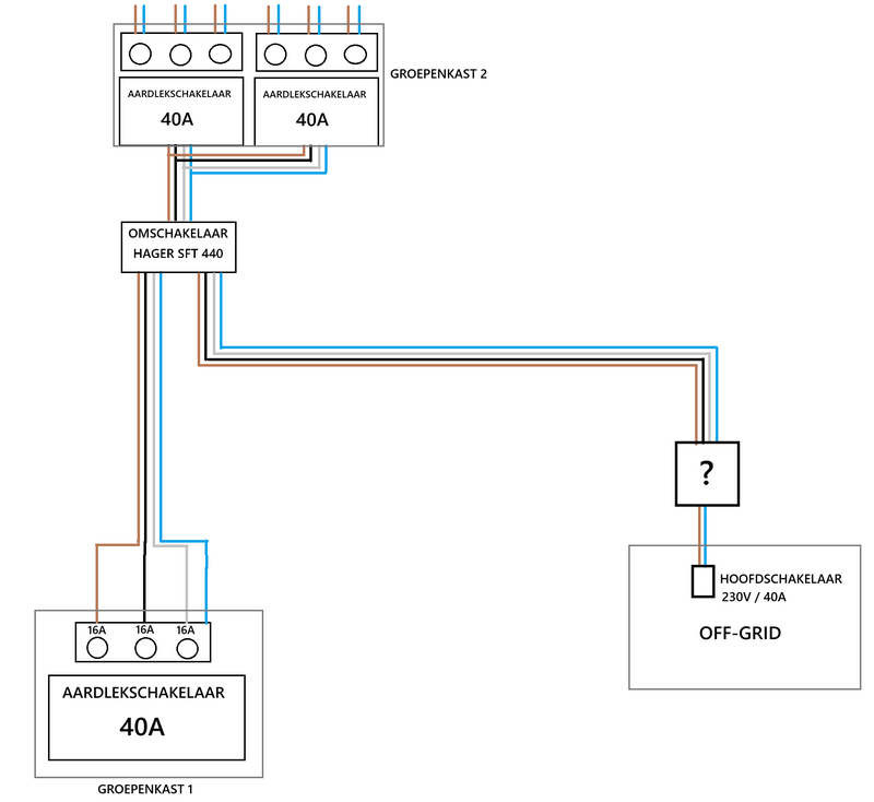

Even voor de duidelijkheid. Onderstaand schema is de huidige situatie. Het lijkt door de kleuren in het schema een 3 fase aansluiting maar het zijn dus 3 verschillende groepen die verbonden zijn met een tweede meterkast en een nuldraad. Ik ben niet van plan hieraan iets te veranderen. Het is allemaal oud, maar werkt verder prima. Het enige wat ik wil doen is een omschakelaar plaatsen tussen de kabel van de eerste naar de tweede meterkast.
Afbeeldingslocatie: https://tweakers.net/i/-8bEG1vOtPRY896WgspJpmi1b7E=/x800/filters:strip_exif()/f/image/U6V6yBUBeUIxz55Jq0EpjR9L.png?f=fotoalbum_large

Er is geen 3 fase meer aanwezig in beide huishoudens. De kabel is 3x 1-fase.
De omschakelaar is een I-0-II schakelaar, dus de stroom wordt keurig onderbroken :)

Ik vermoed dat de blauwe ook afgezekerd is op 16A? (als deze kabel maar 16A aankan tenminste)
anders kan er 3 x 16A door de blauwe stromen..
maar dit maakt uw situatie om off-grid te gaan wel heel wat eenvoudiger natuurlijk ;)

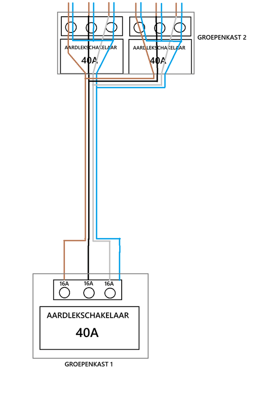

Om kosten te besparen, wil ik ipv een 2 aderige kabel te gebruiken, een 4-aderige kabel gebruiken om 40A over een lange afstand te leiden, door 2x 2 aders parallel aan te sluiten, dus op de volgende manier:
- 2 aders voor de fase, 2 aders voor de nul
Maar mag ik, om de spanningsval nog lager te maken, het ook zo aansluiten:
- 3 aders voor de fase, 1 ader voor de nul (mits aderdikte van nul genoeg voor 3x de stroom van fase)
Ik weet dat bij 3-fasen dit altijd gebeurt, omdat de stroom in de nul door faseverschuiving nooit hoger wordt dan 1x de stroom van een fasedraad. Omdat dit enkelfase is, is de stroom dus 3x de stroom van een fasedraad, maar de aderdikte van een enkele ader is hier dik genoeg om deze stroom te vervoeren. Het is de spanningsval die hier de bottleneck is en om die nog minder te maken, vroeg ik me af of dit kan/mag.
Alvast hartelijk dank :)

Ook de nul geeft spanningsval.....
Alleen zie je dat door een hogere spanning bij je afnemer, waardoor het verschil tussen nul & fase dus ook lager is.
Dus 2&2 is beter dan 3&1

Maar even terug.. je hebt een 3f aansluiting dat weet ik voor 99,9% zeker door de hoofdstoppen/kleuren bedrading. Dus niet 3*1f want dan had je ook 3* een N (blauw) moeten hebben. Anders gaat er volgens jou 120a door 1 blauwe draad..
Ik twijfel zeer bij de 40a, want de Aardlek is 40a 30ma max (wat een redelijk normale basis is). Dus hij KAN 40a hebben, wil niet zeggen dat het zo is..
Dus als je 3f 40a hebt heb (wordt eerder 35a, met normale aansluitingen) dan heb je een energie rekening waar je bang van wordt. Mijn guess is als je de stop eruit draaien van je hoofdstoppen dat hier 25a opstaat en dat je een 3f+n 25A aansluiting hebt en dat je aardlek geschikt is voor 40A...
P.s. je geeft aan dat de kast nog prima is maar test de aardlek aub een keer want deze 'plakken' nog wel eens..

Tinyhouse schreef op dinsdag 23 december 2025 @ 21:14:
3 groepen door 1 kabel mag absoluut niet. Het is gewoon tijd voor grondige renovatie, dan kan het in 1 keer goed gedaan worden. Dan is de veiligheid namelijk weer in orde en dat lijkt mij een stuk belangrijker dan een paar maanden in het jaar off-grid kunnen leven.

Tinyhouse schreef op woensdag 24 december 2025 @ 08:29:
[Mbr] Dat kan prima verder waar je beginnen was[/]
De stroom gaat ook gewoon door de nul, je denkrichting is volledig fout.

  • Septillion
  • Laatst online: 07:14
Septillion
Je zou 2x L en 2x N kunnen gebruiken om de spanningsval te beperken. Maar de enkele kabeldikte bepaald dan de maximale afzekering, die neemt dan niet toe. Tenzij je elke ader (dus ook N) afzekert en je de boel in een enkele handeling uit zet. Bijvoorbeeld dus een Hager ADM416G. Dan zou je L en N later samen kunnen nemen en als 1x32A zien.
Meeste automaten beveiligen de N niet, vandaar dat je dan schrijft van P+N of 3P+N. Aardlekschakelaars beveiligen alleen tegen aardlek (verschilstroom). Ze hebben een maximale stroom-rating maar daar dien je ze extern tegen te beveiligen want ze schakelen zelf niet af daarop.
3x fase en 1xN krijg je niet meer vermogen door gezien de N de limiterende factor is. Ook zal de N dan de grootste spanningsval hebben dus ook niet wenselijk.
Met je huidige meterkast 1 kan je niets anders dan gewoon 1x16/20A doorgeven. En wil je al niet op die aardlekschakelaars moeten vertrouwen. Dus als je het alleen tijdelijk door wilt trekken zou ik het gewoon vervangen door een tijdelijke kast met een hoofdschakelaar en een enkele alamat.
Heeft de SFT440 ook een uit stand? Anders moet in je onderverdeler (meterkast 2) elke inkomende voeding voorzien zijn van een hoofdschakelaar en een melding dat er twee voedingen aanwezig zijn.
Al met al ben ik het eens dat je gevaarlijke aannames doet en daarmee tot creative (lees: gevaarlijke) oplossingen komt.

De reden dat ik een nieuw topic begonnen was, is om duidelijkheid te krijgen over de voor- en nadelen van 2*f/2*n in verhouding tot 3*f / 2*n, beide bij een enkel fase systeem in een 4-aderige kabel. Maar in kader van het huidige topic kan dit nogal verwarrend overkomen, omdat het in dit topic voornamelijk over 3 fasen gaat. Wat ook in de topictitel staat. Dus ik had een nieuw topic gemaakt, in eerste instantie uiteraard om zelf wat te leren, maar vooral ook om andere mensen te helpen informatie sneller te vinden.
epicfailguy23 schreef op woensdag 24 december 2025 @ 09:11:
Ik snap dat je denkt dat het 3f is, zo lijkt het inderdaad, maar het is wel echt 3*1f. Wanneer ik tussen de 'fasen' meet, meet ik geen spanningsverschil. Als ik bij meterkast 1 de linker stop losdraai, heb ik bij meterkast 2 bij de linker stoppen ook geen stroom meer en bij de rest nog wel. Midden en rechts idem dito. Zie afbeelding hieronder. Blauw zit verbonden aan blauw, geel aan geel, rood aan rood. Ik weet trouwens niet of dit bij 3 fase ook zo zou werken, want zoals eerder gezegd heb ik van 3 fase amper kennis.
Afbeeldingslocatie: https://tweakers.net/i/hluzX0w5114jb1g7YZ_DOptcIeg=/x800/filters:strip_exif()/f/image/EWl4odHsn1ysyihMniHrWDgt.png?f=fotoalbum_large
Oilman schreef op woensdag 24 december 2025 @ 09:31:
Klopt, dit mag ook niet, maar dit is destijds door een elektricien zo uitgevoerd. Het is niet mijn eigen huis, anders had ik inderdaad alles gerenoveerd en de stroom voor de eerste meterkast laten vertakken en dan naar de tweede meterkast laten leiden en alles vervangen door nieuwe kasten met installatieautomaten.

Even om terug te komen, goed dat je inziet dat je er niet genoeg van inziet. Dat is geen schande. Ik vindt het goed dat je informatie wil opdoen over alles en dit eerst gaat vragen ipv er aan beginnen (en daarna de brandweer te kunnen bellen)
Om terug te komen: het is nogsteeds een 3fase huis! Want wat je zegt klopt. Als je 1 van de door jou gekleurde zekeringen eruit draaid werkt die groep niet meer. Dit heeft 100%te maken met dat je die fase eruit draait. Het verschil tussen 1f en 3f is dat ze allebei 1x een N hebben (blauw).
1 en 3 Fasen staan niet constant aan maar pulsen (50x per seconde = 50Hz) het verschil is dat bij 3fase de puls zo uit elkaar is getrokken dat ze niet alle 3 vol aan staan (dat verklaart waarom 230+230=400 door de plaats waar de sinussen elkaar snijden) en daarom kunnen ze de 0 delen omdat deze niet boven de 16a uitkomt!
Als je een 3 fase apparaat hierop aansluit en je draait dan 1x de groep eruit zal deze wel degelijk uitvallen.
Samenvattend: je hebt 3f+N (4 draden). Anders had je namelijk 3x 1f+N (6draden) gehad, omdat deze de 0 niet mogen delen..
Je gebruikt ze nu als 3 lossen 1fase, wat heeeel veel woningen doen. Het wordt pas spannend als je een 3f apparaat aansluit, zolang je de fases gescheiden houdt blijft er niet aan de hand.
Daarnaast als leerpunt je aardlek zal niet beveiliging tegen overspanning (hij meet constant het verschil tussen de fase en nul, als deze meer dan 30ma bedraagt zal deze afschakelen) echter deze is aardlek geschikt tot max 40A.(Mocht je in je huis bijvoorbeeld 63a hebben is deze niet meer geschikt.. Voor overspanning daarvoor heb je de losse 16a stoppen. Of je hoofdstop die waarschijnlijk 25a is. Dus je hebt totaal 230v*25a=5750W=5,7kW dat *3 voor de fases =17kW tot je beschikking op de aansluiting. En dus niet de 1*40a *3 =~25kw

aangezien hij tussen zijn verschillende 'fases' 0V meet gaat dit wel degelijk om een (ongebruikelijke) monofase systeem volgens mij..
ik had hem gevraagd na te meeten (links onder in zijn kast) tussen de zwart-bruin, bruin-grijs, grijs-zwart en telkens had hij 0V (enkel tussen de blauwe/N en een van die kleuren had hij 230V) dus dit wil zeggen dat deze allemaal dezelfde fase zitten --> monofase

Om er nog even op terug te komen... de elektricien is inmiddels geweest. :) Het is inderdaad 3x een enkele fase, waarbij de nul gedeeld word. Ongebruikelijk, maar goed. het is trouwens niet over een lange afstand. Ik heb mijn plan uitgetekend en door de elektricien laten keuren. Ik heb het inmiddels aangelegd en alles werkt naar behoren.
  • epicfailguy23
  • Laatst online: 14-09 21:41
Fijn terugkoppeling :)
maar is het 3x dezelfde fase? of 3 fases met de gebruikelijke verschuiving?
Als het de eerste is heb je een uitdaging dat je N niet voldoende dik is.

3x dezelfde fase dus, zoveel is ondertussen wel duidelijk toch?
Tenzij die N voldoende dik is voor de maximale stroom natuurlijk. De hoofdaansluiting is volgens @Tinyhouse 1x40A, de kabel ziet eruit alsof het 5x6mm² kan zijn, 6mm² is (afhankelijk van de installatiemethode en andere factoren) voldoende dik voor 40A.
Je mag hopen dat de elektricien er iets van had gevonden als dit niet in orde was...
