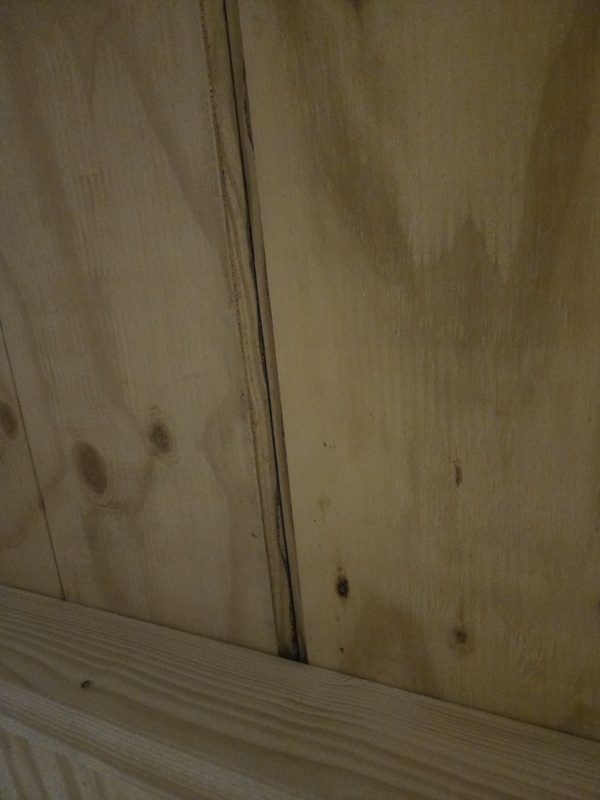

Ik heb twee nieuwe dakkappellen laten plaatsen en vraag mij af of het goed is aangesloten/ goed is geïsoleerd. De reden is het feit dat het tocht en erg koud is op zolder.
De tocht is redelijk verholpen door wat isolatiemateriaal (glaswol) ervoor te stoppen. De kou is er nog steeds. Nu was de zolder altijd wel ietsjes kouder dan beneden, maar zou koud als nu is het nog niet geweest. De temperatuur is 12 graden op zolder en en ook op de eerste verdieping is het een stuk kouder.
Beneden is de temperatuur 20 graden.
Het betreft een warm dak constructie en beiden dakkappellen zijn iets breder dan 4 meter. De twee dakkappellen zijn zonder aftimmeren afgeleverd, ik weet dan ook niet of aftimmeren de kou en tocht zal verhelpen. De zolder is volledig open en er zit geen deur of murenconstructie tussen de verdiepingen in, dus de warmte kan zo van beneden naar de zolder trekken. Het huis komt uit 2012.
Ik heb wat foto's toegevoegd om één en ander te duiden.
1. Glaswol aangeduwd bij aansluiting bovenkant dakkapel.
2. Het lijkt erop dat je licht naar binnen ziet komen, waardoor er dus geen volledig afsluiting is. Hoort dit?
3. Kier aan de zijkant van dakkapel.
4. Kou door kleine spleten in dakkapel. Is dit gek met een warmdak constructie?
De volgende vragen heb ik:
- Is de aansluiting tussen schuin dak en plat dak goed gedaan. Moet er geen folie of iets dergelijks aangesloten worden.
- Mag er een beetje wind onder het knieschot doorkomen en boven de dakkapel?
- Moet ik extra isolatie plaatsen onder het dakkapel?
- Verhelpt het aftimmeren de kou en tocht volledig?
- Verder nog bijzonderheden op de foto waar ik wat mee moet?Afbeeldingslocatie: https://tweakers.net/i/G_BZAe9R0E7YdwaJHBPoEYcSc_A=/x800/filters:strip_icc():strip_exif()/f/image/AjWZ4tmKwY9zNMkXOtFmmT1f.jpg?f=fotoalbum_large

Die zwarte rommel op de steenwol, zit daar nou het weer in? Want dat komt door vocht. Is dat bestaand/een oud deel? Want over vochtproblemen heen aftimmeren is vragen om ellende.
Uiteraard hoor je geen daglicht of tocht te hebben langs een net geplaatste dakkapel. Ik zou degene die hem heeft geplaatst vragen daar naar te kijken.
Bij mij in huis hadden ze de randen met PUR geïsoleerd, en een ca. 10 cm brede tape over de overgang tussen dakbeschot en dakkapel, precies om de hele boel luchtdicht te hebben en geen condens in de dakconstructie te krijgen. Ik zou moeten zoeken naar foto's..

Neem contact op met de plaatser van de dakkapellen. Laat hem komen om het een en ander na te kijken. Je hebt de dakkapel zonder afwerking gekregen. In de tekening staat nog een extra isolatie tussen de balken. Deze zit er nog niet. Zie maar het verschil.
  • maubaan
  • Registratie: Oktober 2015
  • Laatst online: 15-10 15:31
je mag nooit licht zien als je een kier hebt in je dak!
dit moet straks afgewerkt worden, je hebt anders kans op lekkage.
normaal purren ze dit dicht van binnen uit en werken ze er buiten overheen, het dakleer (als je dat hebt) zou door moeten lopen tot onder de pannen, mooi is een cm of 5 a 10.
de kieren en naden voorkom je nooit helemaal, maar dit moet dus afgewerkt worden.
normaal moet je dit ook terug zien op de offerte, leveren ze met alleen plaatsen of ook met afwerken?
hoe is het dak nu overigens afgewerkt? is het wel waterdicht?

Rommelig allemaal. Naast de slechte isolatie afwerking is het ook allemaal niet volgens tekening.
De draagbalk (rood omcirkeld) wordt niet weergegeven op de tekening op die plek. Die balk hoort gewoon in het dakvlak te zitten (links van de cirkel). Een paar weken eerder is hier ook al een topic over geweest, specifiek die draagbalk.
Ook het zagen is ruig gedaan. Dit hoort gewoon vlak met het plafond van het dakkapel te lopen. Blauwe lijn.

De tekening bekijken en goed lezen. Het staat gewoon dat er bepaalde isolatie aanwezig moet zijn. Of je hebt anders afgesproken met het bedrijf wat de dakkapel heeft geplaatst. Maar het lijkt niet zo op wat tekening staat. En volgens de tekening voldoet die constructie aan de RC-waarde. Alleen is de vraag of dat ook zo is. Hebben ze je ook aangegeven waarom dat zo is?
Als ik zo de foto's bekijk en de tekening bekijk heb je een andere constructie gekregen dan op tekening staat. Of dat de bedoeling was kan jij alleen bepalen. Want wat heb jij afgesproken.
Daarnaast heb je gewoon recht op een goed afgedichte constructie. Dat is het nu niet. Goed, ik zou al vragen stellen voor het weggaan van het bedrijf. Niet pas als het al bijna kerstreces is. Dan weet je dat je zeker dat je pas in het nieuwe jaar aan de beurt bent. Kijk goed wat je wat hebt afgesproken met je aannemer.

Nou hebben ze die folie doorgesneden en onder je dakkapel langs naar binnen gevoerd. Wat denk jij wat er gebeurt als er water over die folie komt te lopen langs je dakkapel?
Die folie afsnijden is prima, maar die hadden ze bij de buitenwand van de dakkapel op moeten zetten ipv eronderdoor.
