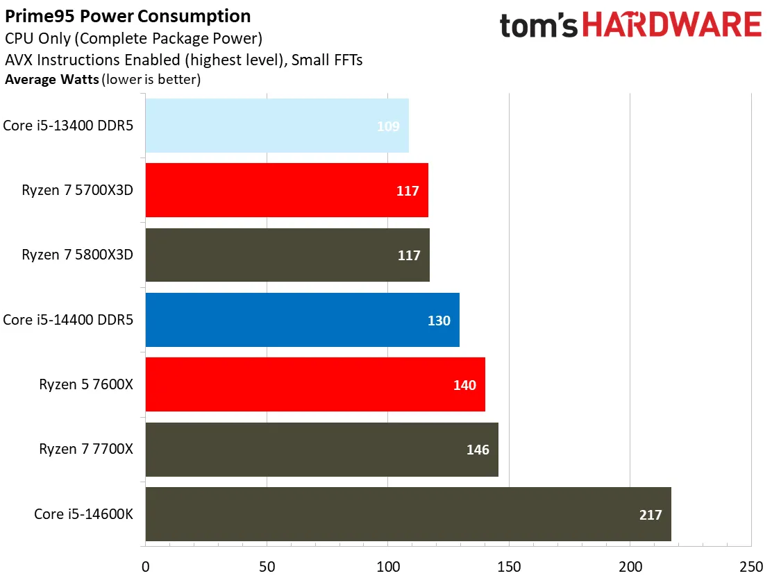

  • 65w past beter op de voeding maar vooral ook onder de koeler. De 12600KF kan ruzie krijgen met de warmte door het kleine Noctuatje. De goedkope Mini-ITX-bordjes gaan met 125W+ ook niet geweldig goed werken. Maar als je dan weer gaat Power Limits gaat instellen, ga je tegenwerken.
  • Omdat hij koeler blijft, kan hij wellicht langer stabiel hoog blijven clocken zonder te overheaten. En de B0 is ook nog ietsjes beter te koelen omdat hij iets groter is, en is hij iets efficienter in IPC, dus komt het in totaal op hetzelfde uit of zelfs beter als je urenlang gamegebruik gaat trekken.
Slaat dit ergens op of is het een grote hallicunatie? 8)7
Ik zie bij tomshardware de 14400 gewoon 130W package power in prime95 verbruiken.
Ik zou überhaupt het jezelf niet onnodig lastig maken met een dergelijke kleine cpu koeler en bijpassende kleine kast. Eindstand doet alle hardware het beter in een ruimere kast. Met name gpu's halen makkelijker hogere boost clocks indien de warmte beter afgevoerd wordt. Vervangen dus, voor letterlijk een paar 10tjes heb je geschiktere kasten.
