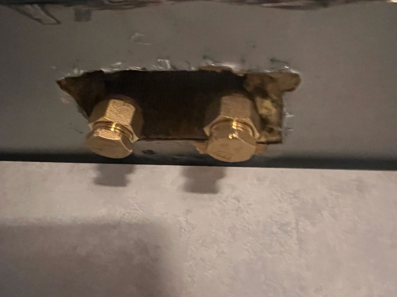

Beste klussers,
Wij zijn een beetje onze badkamer aan het opknappen.
Beetje achtergrond info: onze badkamer is een soort prefab unit, opgebouwd uit een soort sandwichpanelen (zowel wanden als plafond) van ca. 5 cm dik, gevuld met isolatie. Boven het plafond van deze unit en het daadwerkelijk plafond is ca. 20 cm ruimte.
We hadden daarbij een wastafel waarbij de warm- en koudwaterleiding van boven door het plafond kwamen en over de muur naar de wastafel liepen. Die leidingen hebben we op een andere manier aan kunnen leggen. De oude leidingen heb ik vlak boven het plafond afgezaagd met het idee dat we nog panelen over het plafond gaan plaatsen.
De oude leidingen heb ik voor nu afgedopt met knelfittingen. Ik had gehoopt dat er wat 'beweging' in de leidingen zou zitten, zodat ik ze een beetje naar beneden kon trekken, einddoppen plaatsen en dan een beetje naar boven kan duwen, zodat de einddoppen gelijk zouden komen met het plafond. Helaas zit deze beweging er niet in. Vanwege de beperkte hoogte tussen de unit en het plafond (20cm), kom ik met geen mogelijkheid aan die zijde bij de leidingen.
Dat levert mij direct drie problemen op.
1. Vanwege de beperkte ruimte lukt het mij niet om de einddoppen zodanig te monteren, dat ze gelijk liggen met het plafond. Ik kan ze een beetje omhoog drukken, maar mijn gevoel zegt dat er dan (teveel) spanning op de waterleiding staat.
2. Als ik hier later een paneel over plaats, dan heb ik eigenlijk een moeilijk bereikbare knelfitting. Ik begreep dat dat ivm lekkages niet wenselijk is
3. De lengte van de afgedopte leiding tot aan het t-stuk van de hoofdleiding is ca. 14 cm. Dit zou mogelijk legionella-groei in de hand werken (max lengte is 5x dia buis = 5x 12mm = 60mm).
Voor nu dacht ik er maar aan om twee gaatjes in het plafondpaneel te boren. Dan heb ik punt 1 opgelost en voor punt 2 zie ik in ieder geval snel genoeg als er lekkage is. Maar tegelijkertijd denk ik dat ik me er ook aan ga ergeren.
Ik dacht nog aan solderen, maar dat heb ik nog nooit gedaan en vanwege het wellicht brandbare isolatie in het plafond ook niet zo'n goed idee. En dan nog lijkt ook die ruimte te beperkt.
Voor punt 3 weet ik de oplossing ook niet, maar weet ook niet of dit daadwerkelijk een groot probleem is.
Hopelijk hebben jullie voor mij de juiste inzichten, zodat ik in de vakantie verder kan gaan met deze klus :-) thanks!

Plafond plaat eruit, 14 cm buis weghalen, t stuk vervangen door koppeling, plafond plaat terug, plafond afwerken zoals je toch al wou doen.

tafkaw schreef op maandag 22 december 2025 @ 22:14:
Heb ik ook zeker aan gedacht, maar dat ding zit rondom verlijmd en waarschijnlijk ook (van bovenaf waar ik dus niet bij kom) geschroefd...
  • tafkaw
  • Laatst online: 17-10 21:57
Als je panelen erover zet hoeft het niet netjes terug toch?
  • No Hands
  • Laatst online: 08:33
Dirickteur schreef op maandag 22 december 2025 @ 22:16:
beter nu door die zure appel heen bijten en het oplossen, anders blijf je er aan twijfelen of je eraan storen. grote hamer, plaat stukslaan, alles netjes afwerken en dan weer een nieuwe plaat eroverheen.
  • clements
  • Laatst online: 11:40
Met de decopeer een gat zagen wat je nodig hebt. Leidingen aanpassen en dan met wat klossen hout vastzetten. Deze zet je eerst over de rand van het gat (aan de achterkant) vast. Dan het reststuk erin en afwerken

Is het een koperleiding? Daar zal legionella veel minder in gedijen.

clements schreef op dinsdag 23 december 2025 @ 07:18:
Gewoon rest stukken met wat PUR erin frotten en nieuwe platen eroverheen

naftebakje schreef op dinsdag 23 december 2025 @ 10:07:
Dat neemt niet weg dat 14cm gewoon te lang is.
Je dient je nog altijd te conformeren aan het bouwbesluit.

Hallo het is zeer onverstandig om de waterleiding op deze wijze af te doppen. U maakt een dode waterleiding waarbij kans op legionele kan ontstaan. Tevens ontstaat er een zeer hoge druk in het gedeelte wat u afkoppeld. De oorzaak van de hogewaterdruk is dat u niet kan ontluchten en het water de lucht samenperst. Hierdoor kunnen waterleidingdrukken ontstaan ver boven de 2,5 bar. Volgens de regels waterleiding 1600 mag u op deze wijze niet te werk gaan. Dus leiding verwijderen. '

Wat ik eigenlijk misschien wel wist, is inderdaad toch wel bevestigd door jullie. Hoop tijd en moeite verder, maar het t-stukje inclusief het stukje leiding kunnen verwijderen.
Was wat gedoe, maar toch wel blij dat ik het aangepakt heb. Dank voor jullie inzichten.
