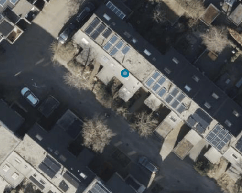

Beschikbare (dak)ruimte
Dak bestaat uit 3 vlakken:
1. Voorkant, 50 graden ZW, ca 26 m2 (incl. dakramen)
2. plat dak, ca. 20 m^2
3. Achterkant, 50 graden NO, ca 18 m2 (incl. dakramen)
[edit] Ik weet niet wat de draagkracht van mijn dak is. Weet ook niet of het relevant is.
Schaduw
Er valt vanwege hogere gebouwen rondom en bomen in de straat in de ochtend en avond gedeeltelijke schaduw op de daken, maar ik weet niet echt een handige manier om dit te beschrijven over het jaar heen behalve m'n adres hier te posten zodat lui op shademap of dergelijk kunnen kijken. Wat ik niet ga doen.
Als er een tool bestaat voor jaargemiddelde, schaduw gecorrigeerde zoninval houd ik me aanbevolen.

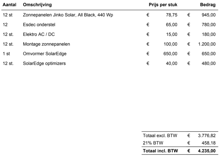

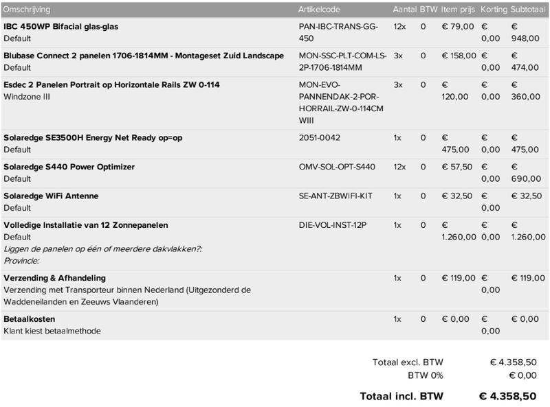

Reeds verkregen offertes

Ik heb al wat offertes opgevraagd, maar moet eigenlijk eerst de knoop doorhakken omtrent het systeem wat er op moet (string/string+optimizers/micros, en dan welk merk/model).
Qua voor- en nadelen is er eigenlijk voor alle drie soorten wel wat te zeggen, maar ivm prijs, schaduw, optie tot batterij in de toekomst en mogelijkheid tot monitoring neig ik zelf naar string+optimizers. Ik laat me echter graag overtuigen van iets anders.
Bij de optimizers zie ik eigenlijk alleen tigo en solaredge aangeboden worden. Van wat ik kan vinden zijn tigos voornamelijk handig als een extra bypass en doen ze niet specifiek aan MPPT op paneel niveau, maar ik kan op (voornamelijk engelstalige) fora best wat horrorverhalen vinden over SE. Een verkoper van Solar bouwmarkt vertelde me zelfs dat hij niet verwacht dat ze er nog lang zullen zijn, en dat ze alleen op verzoek het systeem aanbieden.
Ook op tweakers vond ik de nodige info over systemen met/zonder optimizers, maar ik vind het wat lastig om die info naar mijn specifieke situatie te vertalen. Hopelijk kunnen jullie daar bij helpen. Als er nog info mist zal ik die toevoegen.

Het punt met de optimizers is altijd de prijs.
Ze kosten de helft van een paneel (neem de eerste offerte: €900 voor de panelen en €550 voor optimizers)
Dan ben je eigenlijk altijd beter uit met een extra of groter paneel of 2 omdat dat meer opbrengt.
Een omvormer met 2 strings zal prima werken, zijn meestal de goedkoopste opties en geven genoeg opbrengst voor wat je wilt.

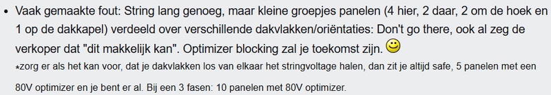

Dan mag je eerst de absoluut perfecte, volgens WC-eend, topicstart van het Solaredge topic doornemen

Dan vind ik daar toch een mooie quote uit de pen van de heer WC-eend:
Afbeeldingslocatie: https://tweakers.net/i/6s4Zmd5cFML0nfqi6QWfIUpZXrg=/800x/filters:strip_exif()/f/image/bTRljy7rCXa26C5P9bkN1uX0.png?f=fotoalbum_large
Dusseh, toch maar micro's dan

Nope, String. Platte dak oriëntatie 1, schuine dak oriëntatie 2.
Of dacht jij de ~€1000 extra voor Enphase terug te verdienen. Oh en let op: Met micro's bestaat geen gelijkspanningsgekoppelde accumogelijkheid.
