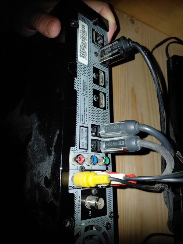

Ik ben op zoek naar een tv geluid versterker met de volgende aansluitingen
luidspreker aansluiting naar Subwoofer en boxen L + R (push bite)
Video out port
aux L/R input
optical in TV
HDMI out (Naar TV)
Afbeeldingslocatie: https://tweakers.net/i/F7zzT-T5KRuJVJ_KCxBXIVDGN3I=/x800/filters:strip_icc():strip_exif()/f/image/qAc4ebcPDxUMpRprIsdvFKFb.jpg?f=fotoalbum_large
Afbeeldingslocatie: https://tweakers.net/i/jMyWjulivYqPsg4S3o-gNCX3-24=/x800/filters:strip_icc():strip_exif()/f/image/i3V5i2iE9v0EfJzv98xAIVfv.jpg?f=fotoalbum_large
Heeft iemand enige suggesties welke versterker ik hier voor kan gebruiken ik heb na tijdje zoeken nog niet eentje gevonden waar al deze ports op zitten en de push bite luidspreker aansluiting? Alvast bedankt!
het oude apperaat op de foto is: HB600 van LG
Heb zelf Denon AVR‑X580BT en paar soortgelijke gevonden maar tevens nog niet eentje gevonden met alle benodigde porten

Welke versterker zien we op de foto's?

Zo te zien is dit wat de vraagsteller heeft, een LG HB-600 surround setje:
uitvoering: LG HB600
Dan is nog niet duidelijk wat nu de bedoeling is alleen.
Dat ding is een compleet apparaat met blu-ray speler er ook in.
De luidsprekertjes bij dat soort sets zijn vaak ook niet de moeite om iets anders bij te zoeken.
Ik zou zeggen zoek de goedkoopste Denon die je kan vinden, zoiets misschien: https://www.smitsarnhem.nl/avc-s660h-2ekans
De impendantie van de speakers bij die setjes wil nog wel eens apart zijn, maar zal vast hoog genoeg zijn om goed te gaan.

Zo te zien op de foto is dat een apparaat met een passieve subwoofer, receivers zoals de Denon (^^, door @RobbieT genoemd) hebben veelal een pre-out output voor een actieve sub (dus eentje met een ingebouwde versterker). Als je je huidige speakers wilt gebruiken heb je iets nodig als de Dayton Audio DTA-2.1BT2 Class D Bluetooth Amplifier. Deze heeft niet alle aansluitingen die je zoekt, zie daarvoor om naar een DAC zoals deze SMSL PS100 Multifunctional Audio Converter. Je analoge apparaat sluit je met een Jack naar tulp kabel aan op de AUX1 van de versterker. Als je nog DVD/BluRays speelt heb je ook nog een speler nodig, waarvan je de HDMI uitgang op je TV aansluit (bv. een Sony BDPS1700K Blu-ray-speler (2025)).

Set van TS heeft een passieve subwoofer, dat zie je op het gros van de AVR apparatuur juist niet. Yamaha had een exemplaar en Pioneer/Onkyo ook. Onkyo is bijvoorbeeld Onkyo TX-L50. Geen idee echter of de HDMI versie voldoende is voor @Lvdv1313 aangezien deze niet wordt genoemd en wat de verkrijgbaarheid/prijs van een dergelijk device nog doet.
