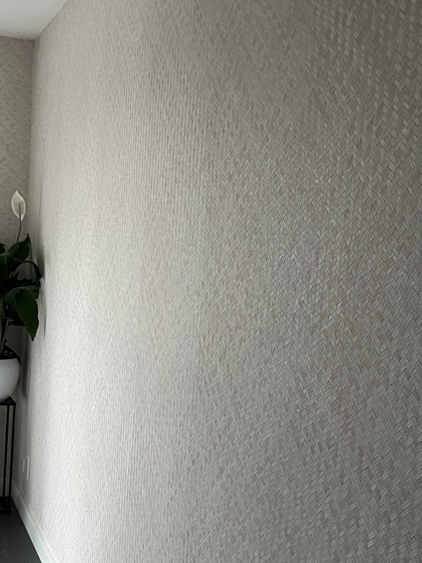

Ik heb laatst mijn muur behangen met vliesbehang - voor het eerst. Hiervoor zat er ook vliesbehang op, deze heb ik eraf gehaald.
Nu zie je strepen in het nieuwe behang (zie foto).
Op foto’s van andere behangers met dit behang zijn deze lijnen niet te zien. Ik denk dan ook dat het niet aan het behang zelf licht. Er zitten geen oneffenheden in de muur, en de lijnen zijn niet precies op de randen van de stroken. Ik heb het behang al schoongemaakt met dreft, maar dit heeft verschil gemaakt.
Recht van voren is er overigens zo goed als niks
te zien.
Hebben jullie een idee wat dit is, en hoe ik het oplos?

Je moet vliesbehang toch altijd een keer verven? Dan ben je dat kwijt denk ik.

Strijklicht is een bitch....

Zeker…. Maar ik snap niet hoe het nu zo komt. De muur is helemaal glad, en ook als je met de hand voet komt het behang niet op deze plaatsen “omhoog” oid.

Zit het precies op de behangnaad of zitten we tegen gipsplaat afstanden aan te kijken?

Heb je die baan toevallig ondersteboven opgeplakt?

Het zit steeds iets naast de rand. Ik denk nu dat het inderdaad de gipsplaat is.
Ik begrijp alleen niet dat dit zo’n effect geeft, omdat je helemaal geen oneffenheid voelt met de hand, en het vorige behang dit effect ook niet liet zien. Het is ook niet of het behang er “er in wordt gezogen”. - maar ik vrees nu wel dat het eraf moet om er vanaf te komen.
Als ik een primer gebruik op de kale muur, voorkomt dat dat dit nogmaals gebeurd?

Een lichte golving in het oppervlak kan je ook niet voelen met de hand.
Leg er eens een rechte lat langs.

Heb op de meeste punten van de strepen er een behangliniaal (60cm) tegen aan gehouden, maar deze sluit overal helemaal aan.
Zie bij twee lijnen dat er inderdaad een klein verschil is.
Is dit opgelost als ik het behang eraf haal en ik voorstrijk gebruik? Of is er meer nodig.
Ik lees nu online dat er een grote kans op schade van de gipswand is als ik het eraf haal. Als ik hetzelfde behang er overheen aanbreng, verdwijnt dit effect dan en wordt het dan wel egaal?

Dit ga je er toch niet serieus weer afhalen?
Als het alleen vanuit een hoek te zien is.
Saus anders eens 1 wandje. Dat is de moeite niet. En check hoe het dan is.
Zelfs met de strakste muren zie je wel eens iets met strijklicht

Haha Ik heb het vorige behang dat erop zat eerst geverfd, maar het strijklicht stoorde mij dermate dat ik dus opnieuw ben gaan behangen. Ik blijf het raar vinden dat het behang van de vorige bewoner niet dit had.
Er afhalen is inderdaad misschien wat extreem. Ik ben wel benieuwd of het weg gaat met een extra laag behang (en dan wel voorstrijk?). Ook goed om te weten, mocht ik ooit zat worden van dit behang en iets anders wil.

Ik heb hier 4 kamers behangen, en als ik de gordijnen open doe en er vanaf de zijkant op ga staan kijken zie ik overal wel iets.
Maar als je er hobby aan hebt kun je het nog een keer doen :D
Het kan de ondergrond zijn, het kan misschien toch een beetje lijm zijn wat je vanuit de naad op het behang hebt laten komen.

Peesve schreef op maandag 22 december 2025 @ 00:53:
Tijd om de belichting te veranderen dan......
Ik zie hier niks raars. Je hebt een hele grote kans dat dit gewoon alleen een licht effect is en helemaal niets anders. Dan kun je 100 keer opnieuw behangen en gaat het hooguit erger worden. Als dit je stoort dan zou ik adviseren om de ramen dicht te timmeren en alleen kunstlicht te gebruiken.

Ik zou me er ook aan storen, maar ik vraag me af of je er wat aan kan doen. Als het de naden van de gipsplaat zijn kun je wel opnieuw behangen met hetzelfde behang, maar dan krijg je dat niet weg.
Als je de banen in de juiste richting hebt geplakt, ze goed aansluiten, je de randen na hebt gerold na het plakken met een naadroller en de overtollige lijm goed weg hebt gehaald na het behangen dan gaat opnieuw plakken niet veel uithalen ben ik bang.

Enige dat dan werkt is een donker / druk behang.
Of een kast op deze plaats :)
Of de muur laten stucen ipv vlizobehang, maar zelfs dan kan je met dit strijklicht wel wat zien.

Dus voorstrijk had dit niet voorkomen?
Het moeten inderdaad de gipsplaten zijn. Alle andere dingen zijn niet aan de orde. Nogsteeds ongelofelijk dat het vorige behang dit niet had - waar dan dus ook geen voorstrijk is gebruikt.

Vind het echt druk maken om niks, zet wat dingen neer en hang wat dingen op. Zie je er niks meer van. En anders zoals gezegd, een goede stuccer laten komen en daarna schilderen, maar ik voorspel je vast dat dat na 2 jaar er met wat pech ook niet meer uit ziet.

Peesve schreef op maandag 22 december 2025 @ 08:23:
Weet je heel zeker dat het vorige behang dit niet had? Ik ben wel eens gaan klussen en daarvoor had ik wat meubels weggehaald. Het licht komt dan anders de kamer in en ik zag ook ineens een rare vlek op de muur. Nu had ik zelf geen zin er wat aan te doen, maar ik vond het wel jammer. Uiteindelijk de kast weer op zijn plek gezet aan de andere kant van de kamer en toen was het weg. Het leek erop dat licht weerkaatste van de andere witte muur. Ik heb ook wel eens strepen gezien die afkomstig bleken te zijn van een klein beetje schaduw.
strijklicht zorgt er voor dat door schaduw en reflectie onefenheden in de ondergrond zichtbaar worden. De kleur, de glansgraad en het patroon kunnen invloed hebben op hoe de onefenheid wordt ervaren. maar ook dingen in de kamer die het licht beinvloeden hebben invloed. super strak stucen heeft voordelen omdat daar door de werkwijze doorgaans geen lijnvormige afwijking in zit. en het dus minder opvalt. echter is een muur doorgaans het meest recht als je gipsplaten goed afvult. dat moet dus wel perfect gebeuren omdat het anders afsteekt tegen de veder 99% rechte/gladde gipsplaat. Omdat we niet extreem veel bouwen met gipsplaten kan je het beste even elders op de wereld kijken en bv in amerkia gebruiken ze tegenwoordig steeds vaker van die pasta's om de gehele muur mee glad te trekken, juist om die baanvorming te voorkomen.

Hoe lang is het geleden dat je hebt behangen?
In behanglijm zit veel water dat ook in de gipsplaten trekt. Als de luchtvochtigheid in die kamer hoog is dan kan het misschien wel 2 weken duren voor al het vocht er uit is. Je hebt het ook nog een keer met Dreft schoon proberen te maken (nog meer water) dus dat verlengt het droogproces.
Misschien heb je op sommige plaatsen meer lijm gebruikt wat nu nog niet helemaal droog is.
