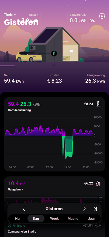

Uitgangspunt is 20 december, met een import van 59.4 kWh en een export van 26.3 kWh. Zowel de Frank Energie app als de HomeWizard app zijn het over die twee getallen eens, zie screendumps van beide apps.
In de app van Frank Energie wordt aangegeven dat de 59.4 kWh € 8.10 kost, en de teruglevering van 26.3 kWh € 3.27 oplevert. In totaal dus € 4.83. De HomeWizard app geeft € 8.23 aan (zie screendump). Dat is een aanzienlijk verschil.

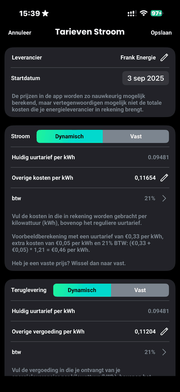

De tarief instellingen in de HomeWizard app zijn als volgt: (zie ook screendump)

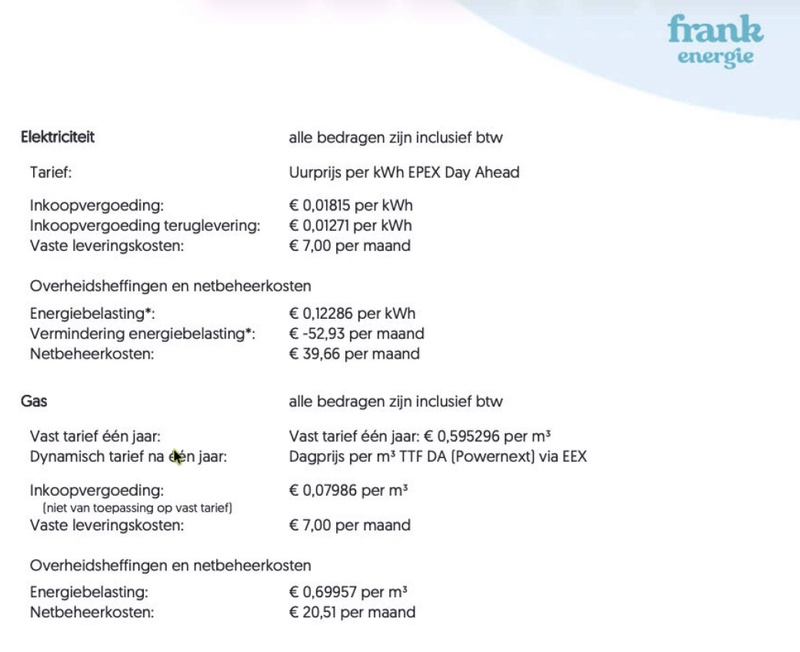

- Energiebelasting is € 0.12286 inclusief btw, en € 0.10154 exclusief btw.
- Inkoopvergoeding bij Frank Energie is € 0.01815 per kWh inclusief btw en € 0.01500 exclusief btw.
- Inkoopvergoeding teruglevering bij Frank Energie is € 0.01271 per kWh inclusief btw en € 0.0150 exclusief btw.
Overige kosten zijn dan: inkoopvergoeding € 0.01815 plus energiebelasting € 0.12286 is € 0.14101. Delen door 1.21 is € 0.11654 exclusief btw.
Overige kosten voor teruglevering zijn dan inkoopvergoeding terugleveren € 0.01271 plus energiebelasting € 0.12286 is € 0.13557. Delen door 1.21 is € 0.11204 exclusief btw.

Dat is wat Frank Energie op haar facturen het 'vaste deel' noemt... dat is € 256.15 per maand. Dus als je dat omslaat naar een dag, dan kom je deze maand op € 8.26 uit. Frank Energie gaat dan naar € 13.09 en HomeWizard blijft op € 8.23.
Bij HomeWizard klopt het verbruik in ieder geval exact met Frank Energie en begrijp ik de berekeningen niet. Bij Homey en hun P1 meter zie ik flinke afwijkingen in het verbruik, die geven op 20 december 65.8 kWh en -26.9 kWh aan (tov 59.4 kWh en -26.3 kWh). Dat is helemaal raar. Ik ga de komende dagen de verschillen eens bijhouden, kijken of ik er chocolade van kan maken.
