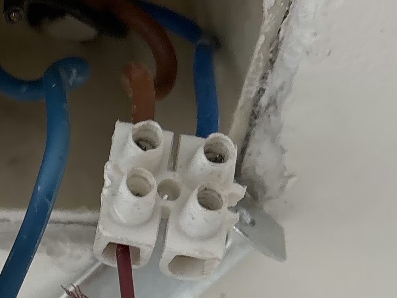

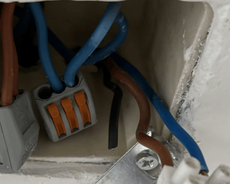

Ik heb een nieuwe lamp aan het plafond gehangen maar hij werkt helaas niet
Ik vermoed dat ik de draden verkeerd heb aangesloten.
De zwarte draad is los, vermoedelijk zit hier het probleem
Wie heeft de gouden tip om het te laten werken?Afbeeldingslocatie: https://tweakers.net/i/WjV8IOXMSrCFR-9FbgGg8ukkjcw=/x800/filters:strip_icc():strip_exif()/f/image/ydHqBVbLyFQTYrLucIuQcvBi.jpg?f=fotoalbum_large
Afbeeldingslocatie: https://tweakers.net/i/Y8pITVm3k3cWEIyvBq0WjByoQ5A=/x800/filters:strip_icc():strip_exif()/f/image/Nl6OgkrLOG01M6AJPwdTWbqL.jpg?f=fotoalbum_large

De zwarte is je schakeldraad, die wil je verbinden met de lamp, samen met de blauwe...
  • Ophidian
Heb je hier twee draden uit de lasklem gehaald ook?
Ik zou echt even iemand laten komen die weet wat hij doet. Als je niet weet dat je de schakeldraad nodig hebt en die zo aanraakbaar los laat hangen, heb je mi niet de nodige kennis om dit soort dingen te doen. :/

Afgezien dat de zwarte draad niet is aangesloten, zou de lamp met een bruine en blauwe draad het ook moeten doen en constant moeten branden.
Dit werkt dus ook niet?

Onbekend schreef op zondag 21 december 2025 @ 13:06:
Dat ligt eraan of het een voedende of afgaande draad is.
@rick3012
De zwarte draad strippen (en verlengen zo te zien) en die aansluiten op het kroonsteentje. De bruine die je nu hebt stop je weer in de lasklem. De blauwe draad naar je lamp moet ook vanaf een lasklem komen.

Ligt eraan waar spanning op staat. Bruin met blauw of zwart met blauw waar een schakelaar bij betrokken in. Even checken met bv een voltstick.

Dank voor alle reacties. Dit is de situatie hoe ik het aantrof in huis, heb niets veranderd, alleen de lamp aangesloten aan het schoorsteentje. Zwarte draad hing al los en was met niets verbonden. De lamp brandt in deze setting helemaal niet

Die bruine hoort bij de andere bruine draden.
Dan die blauwe met zwart voor je lamp.
En zoals hieronder. Die blauwe draad van de lamp hoort bij die andere Blauwe draden, en van daar uit naar he lamp.
Dan moet je een vier voudig lasdop hebben voor je Blauwe draden.

Wat ik hier vreemd vind is dat er een lasklem is met twee blauwe draden, en je hebt een blauwe draad naar het kroonsteentje toe. Dat had ook in 1x gedaan kunnen worden zonder dat stukje blauwe draad en lasklem.
Hoeveel elektriciteitsbuizen komen uit op deze lasdoos, en welke draden en kleuren heeft elke buis?
Probeer eerst maar de suggestie van @nike

Druk die bruine eens onder de klem bij de bruine, dan zwart en blauw voor de lamp.

@rick3012 Heb je een multimeter bij de hand?
Meet even de spanning over de bruine en blauwe draad die je in het kroonsteentje hebt zitten. Wanneer die 230V is kun je er van uitgaan dat de bruine draad spanningsvoerend is. Wanneer je 0V meet weet je dat er zowel op die blauwe als op die bruine geen spanning staat. In dat geval lijkt het alsof die blauwe en bruine naar een wandcontactdoos gaan (test maar eens de wandcontactdozen op spanning...)
Waarschijnlijk (met nadruk op waarschijnlijk) moet je de bruine en blauwe draad die nu in het kroonsteentje zitten in een lasklem prikken, samen met de andere blauwe en bruine draden. De zwarte draad moet je vervolgens aansluiten op de bruine draad van het snoer naar de lamp. De blauwe draad uit het snoer van de lamp moet je verbinden met de blauwe draden in de lasklem. Het meest gangbare is om tussen de lasklem en het snoer een kort stukje blauwe installatiedraad te doen die je eindigt met een kroonsteen. Op de kroonsteen doe je dan de beide draden uit het snoer van de lamp.
Je zult hierdoor wel een lasklem met 4 aansluitingen moeten hebben in plaats van 3.

Blauw en Zwart, niks meten of ander gedoe

Ik zie linksboven bruin en blauw binnenkomen. Dan linksachter komt ook bruin en blauw binnen en rechtsachter heb je blauw, bruin en zwart. Ik gok dat daar een schakelaar/wcd combi aan zit. Je moet alle bruine draden in een lasklem steken en alle blauwe in een andere lasklem. Alleen voor blauw heb je een viervoudige lasklem nodig want je moet ook nog met blauw naar de lamp en er zit nu een drievoudige lasklem :?
De zwarte draad moet ook naar de lamp.
Met deze setup kan het nooit gewerkt hebben.

Jawel, maar die is afgeknipt. En best nog wel heel kort ook.

Ziet er inderdaad uit als een lamp die ooit omgezet is voor een app-schakeling. Dus waarschijnlijk zal die zwarte draad wel richting een schakelaar gaan. Wat voor lamp zit er nu in, is dat wel een eigen normale lamp (dus geen app-lamp) ? Want ik zou wel verwachten dat ie op de huidige manier continue zou branden.

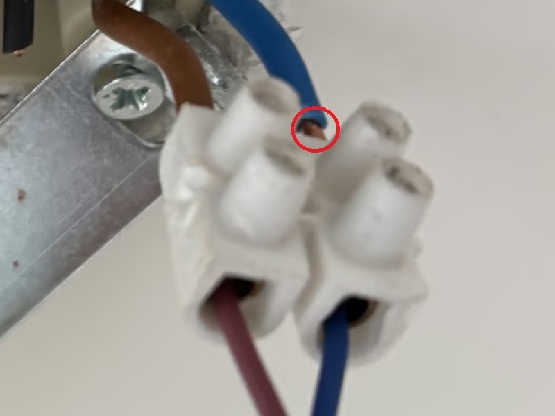

Het lijkt er op dat de blauwe draad gewoon niet vast zit in het kroonsteentje.
