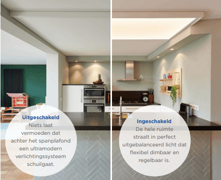

Weleens gedacht aan een spanplafond? Niet de goedkoopste oplossing maar wel mooi en je vrouw zit niet in de rotzooi. Ons zojuist bestelde plafond wordt in het nieuwe jaar geplaatst en alle meubels mogen blijven staan, er komt ook nauwelijks rommel bij kijken.
En er is ook bijzonder veel mogelijk qua verlichting, wij laten in de keuken een lichtbak boven het plafond plaatsen. Als deze uit is zie je er niets van, als hij aan staat heb je mooie diffuse verlichting.
Afbeeldingslocatie: https://tweakers.net/i/ljGPmCGtn1YYnv4AL7JpmwMksPY=/fit-in/4000x4000/filters:no_upscale():strip_exif()/f/image/VH0BYg3oBEkIq81LtMOmPPXH.png?f=user_large
De folder kun je hier vinden.

Wat kost dat nou per m2?

Goede suggestie op zich, enige waar je wel rekening mee moet houden is dat je vervolgens bijzonder weinig meer met je plafond kunt. Althans... ik heb eens een spanplafond gehad (wel in/tegen een schuin dak) en wilde een nieuwe lamp ophangen of een nieuw lichtpunt maken. Voor zover ik dat heb uitgezocht was dat eigenlijk niet mogelijk. Je wil misschien niet veel met je plafond naderhand, en als je spotjes inbouwt kun je er vervolgens ook niets meer mee, maar misschien iets om rekening mee te houden.
Spanplafond op zich is verder een mooie oplossing wmb.

@jsiegmund het kost ongeveer €150/m2. Ik heb er vooral voor gekozen omdat ik naast de verlichting er ook akoestische demping in laat aanbrengen. Tegenwoordig willen we alles strak, de muren, de vloeren en de plafonds waardoor de moderne woonkamer vaak een echoput is. Ik ben met mijn tinnitusklachten hier bijzonder gevoelig voor. Ik heb in de showroom kunnen ervaren hoeveel rustiger een woonkamer woont met de onzichtbare akoestische demping boven het plafond en zelfs mijn vrouw was van de voordelen overtuigd.
