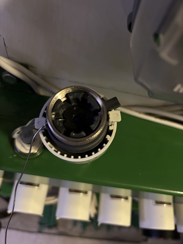

- ik hoorde water suizen door de knop. bij 60 graden had de knop dicht moeten zijn.
Getest:
- thermostaatknop losgehaald en weer vastgezet, deze zit correct gemonteerd. Geen verschil.
- Thermostaatknop er afgehaald, pinnetje op de kraan ingedrukt, water temperatuur zakt nu snel. Conclusie: pomp en verdeler werken zoals het hoort.

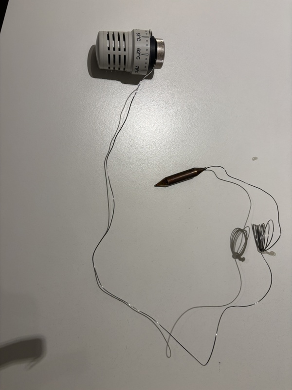

- Gehele thermostaatknop + voeler gedemonteerd. In een bak koud water gehouden. Het binnenste blauwe pinnetje beweegt niet. Daarna in een bak heet water, het blauwe pinnetje beweegt niet.
Hypothese:
- De thermostaat met externe voeler is defect, waardoor hij de kraan niet goed afsluit en er te veel heet water het systeem in blijft komen.

Ik heb een paar foto's gemaakt, zie hieronder.
Mijn vragen:
- Kan de roest op de voeler betekenen dat deze defect is? Of is het gewoon oppervlakte roest?
- Klopt mijn hypothese? Kan de thermostaat defect zijn?
- Wie kent het merk en type van de thermostaat?
- Moet ik deze thermostaat met exact dezelfde vervangen of mag het een ander merk zijn? Wel graag met graden-schaal. Als je een suggestie hebt, graag.

Update: nieuwe thermostaat met voeler erop gezet en probleem opgelost. :)
