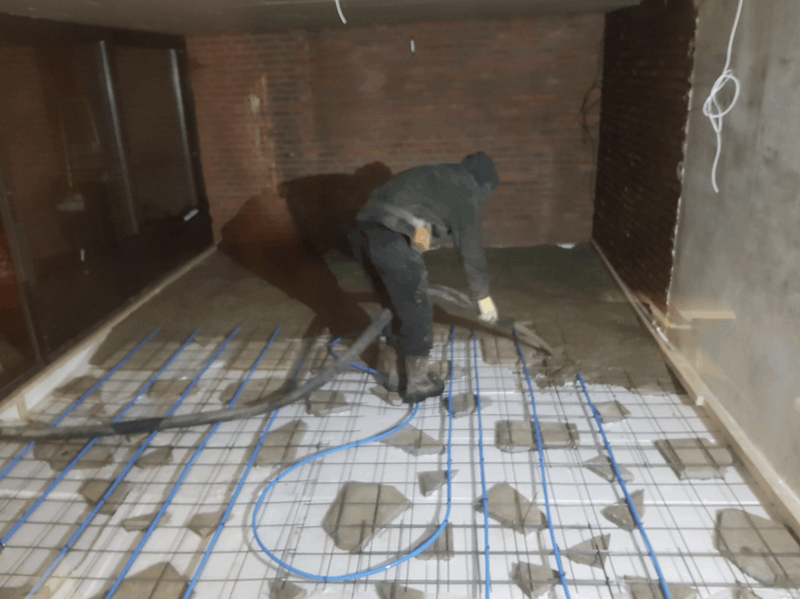

  • FFW
  • Laatst online: 19:43
FFW
ik heb zelf een voorbereiding op vloerverwarming gemaakt, overigens niet gehinderd door enige kennis van zaken.
van boven naar beneden :
pvc vloer 5mm dik
egaline
lichtgewicht beton 7cm dik
- vloerverwarming buis
betonwapening (ijzeren rooster)
isolatieschuim 10cm
zand
Afbeeldingslocatie: https://tweakers.net/i/lfrz-mSJBA5BSh9sJTKdclmAD7k=/800x/filters:strip_exif()/f/image/0DJOf3pgwu4hvNJpMfuFbdJV.png?f=fotoalbum_large
ik heb de buis te spaarzaam aangelegd, dwz met tussen afstanden van 20cm ipv de gangbare 10cm. maar dat kan ik nu niet meer aanpassen. Ik ga dus wel een installatie laten aansluiten, en op basis daarvan besluiten of er een extra radiator in de kamer (60m3) moet.
Als ik alleen radiatoren zou gebruiken heb ik ongeveer 4kW capaciteit nodig
[ Voor 21% gewijzigd door FFW op 11-01-2026 16:22 ]
