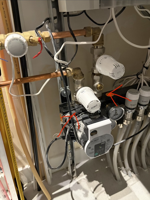

Aangezien het bijna kerst is en ik niet in de kou (21 valt nog mee idd, maar de vrouw begint al te klagen 😉) wil zetten, hoop ik dat jullie me kunnen helpen:
Na aanpassingen door een monteur wordt de vloer in de woonkamer niet meer warm en staat de thermostaat al een tijd op 21.1 graden. Ik heb de thermostaat al 2 dagen op 22+ staan, maar er lijkt geen beweging in te komen.

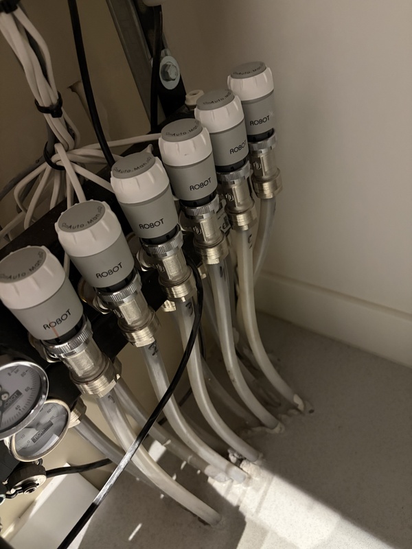

Dus ik ben gaan kijken naar de verdeler.
Alle knoppen op de verdeler van de zones die het betreft staan op automatisch en staan open. Wel voelen de leidingen van de groepen niet warm aan (doorzichtige buizen onder de groepen).
Afbeeldingslocatie: https://tweakers.net/i/v8xGEwb-rm0Wrogtuyljjy5hqWg=/x800/filters:strip_icc():strip_exif()/f/image/YR9v8w4fZ5jSlcrfYbfJ3YgW.jpg?f=fotoalbum_large
Bij de koperen leidingen is de onderste wel heel warm, maar die daarboven niet. Onderste is aanvoer? Bovenste retour? Of andersom?
Afbeeldingslocatie: https://tweakers.net/i/FWY7go5fdKcdUFOh3Ogq9qMNgWo=/x800/filters:strip_icc():strip_exif()/f/image/z6ataQMZKwSkpCevci6G6t2D.jpg?f=fotoalbum_large
Daarnaast is de flow de laatste keer teruggeschroefd, wellicht teveel? Dat is die knop linksboven denk ik, maar wil daar niet teveel mee klooien. Staat nu op 12 L/h zie ik bij de stadsverwarming.
Iemand een idee? Ik heb de monteur al weer gemaild, maar waarschijnlijk wordt dat niks voor de kerst is mijn inschatting zo.

Tja, dit kan van alles zijn. Je geeft al aan: flow is teruggeschroefd, monteur heeft aanpassingen gedaan. Als het daarvoor wel gewerkt heeft zal je de aanpassingen terug moeten draaien. Laat de monteur dus maar opdraven.
Onderste is inderdaad aanvoer, bovenste retour, aangezien daar een RTL thermostaat op zit (die regelt de temeratuur van het retourwater).
Wat is die knop met Auto/Man?

Microkid schreef op zaterdag 20 december 2025 @ 14:33:
Ik heb het idee dat dat de aanvloerflow is van de stadsverwarming

De knop met RTL is retourleiding. De andere is aanvoer. Het metertje aan de linkerkant van je eerste vloerleiding (lus) / knop (zoals je het zelf noemt) is de temperatuur in de verdeler. Je aanvoertemperatuur tussen 40 en 50 graden is wel erg hoog. Bij mij staat ie nu op 30. Maar bij mij is de RTL ook in temperatuur dus ik weet niet wat welke cijfer is.
Als je ventielen (knoppen) open staan en je ziet op de temperatuurmeter (naast die eeste knop) bijv 25 graden dan zal de temperatuur in je leidingen niet hoger dan dat zijn en zal je vloer weinig doen kwa warmte.
Dus wat geeft die meter aan?
Edit: staat op 20 denk ik als het goed zie. Doet dus niets. Je water stroom niet er doorheen.
Staat die ventielen allemaal naar “auto” gedraaid?
Overigens de leidingen die achter de voorste zitten daar zal het warme water uit vertrekken en terugkomen via de leidingaansluiting bij de ventielen. Als een ventiel dus open staat dan voel je dat aan de achterste leiding. Als die warm is en het ventiel staat open maar de voorste blijft koud dan wordt alle warmte afgegeven aan het beton en komt er koud water retour. Dat kan betekenen als ie al een tijdje open staat dat de flow te laag is. Maar iedere lus heeft een andere flow waarschijnlijk ingesteld (omdat de leidingen waarschijnlijk verschillende lengtes hebben).

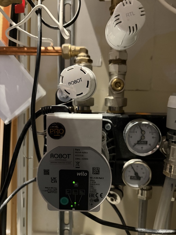

Volgens mij zie ik een groen lampje maar weet je zeker dat je pomp draait?

Ferra schreef op zaterdag 20 december 2025 @ 21:24:
De pomp draait. De ventielen staan naar auto. Aanvoer is warm. Ik krijg het idee dat de “knop/retourklep” van de retour niet goed gaat. Zit een grijze draad aan en als ik hem eraf draai zit er een stelknop die je met een bepaalde sleutel kan stellen. Hiermee is geloof ik de flow ook afgesteld. Maar die knop lijkt wat los te zitten (knop auto manueel), dus weet niet waar dat ding nu op ingesteld staat
Kun je eens foto maken van datgene wat je bedoelt met “zit een grijze draad aan”.

Hierbij wat foto’s. Je ziet dat op de retour een zelfde auto/man knop zit als op de zones. Deze gaat met z’n draad naar het gedeelte waar de lampjes branden. Verder nog de pomp op de foto gezet.
  • mgizmo
  • Laatst online: 07:24
Ferra schreef op zondag 21 december 2025 @ 10:03:
Ja duidelijk ik had die op de eerste foto over het hoofd gezien. Ik zou niet weten waarom die nodig is. Je kunt immers per kamer regelen zo te zien. Maar je hebt dus een hoofd thermostaat die waarschijnlijk alleen maar open gaat als je woonkamer “aangezet” wordt. Ik zou hem eens naar handmatig draaien zover mogelijk en kijken of je temperatuur in de verdeler omhoog gaat (moet je wel warmte aanvraag hebben in een kamer).

Normaal als je die kop op de retour er af haalt staat ie open, dat kan je eens proberen. De instelling er onder kan je dan ook meteen een foto van nemen.
Ik zou vermoeden dat je de flow net zo goed dynamisch kan beperken met de maximaalthermostaat en de RTL.

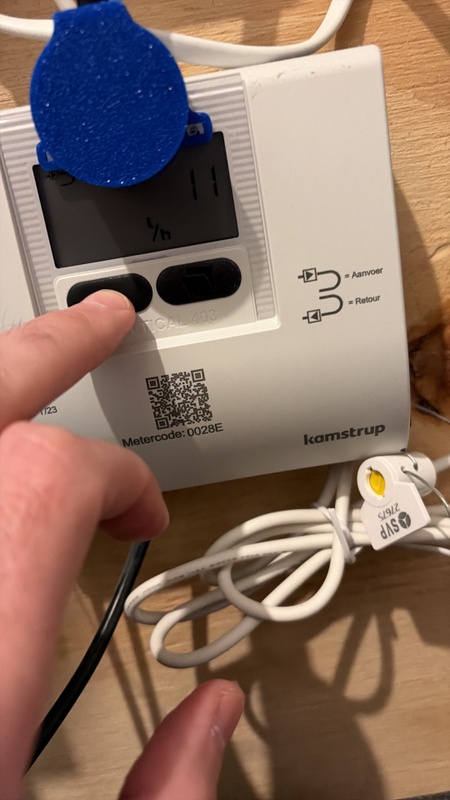

Het is helaas nog niet beter. Kop eraf gehaald en dan zie je dit:
Afbeeldingslocatie: https://tweakers.net/i/xk8rs-evQZHLHDfXbSE7ndzlZ4s=/x800/filters:strip_icc():strip_exif()/f/image/09TxX7RClxNpWO1XfZUW5lgw.jpg?f=fotoalbum_large
Snap nog steeds de functie daar niet van.
Daarnaast is de flow 11 tot 12 l/h vanuit de stadsverwarming. Zou denk geen invloed moet hebben op het doorlaten van warm water?

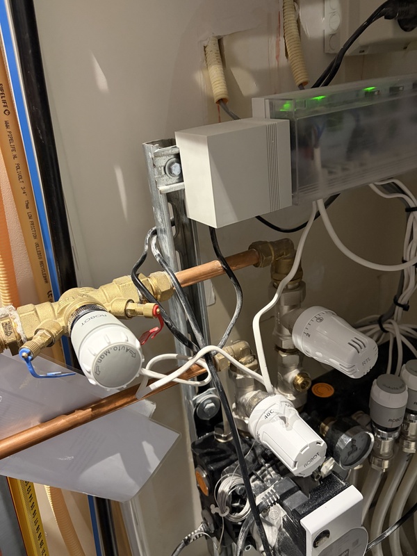

Tevens is me opgevallen dat de lichtjes niet allemaal aangaan op de verdeler van de groepen. Wel van beneden, maar ook daar geen warm water en warme vloer. Verbruik loopt wel door:
Afbeeldingslocatie: https://tweakers.net/i/pWHrU-E86-ibKul8__DURqJFBMQ=/x800/filters:strip_icc():strip_exif()/f/image/iMqRs5q3Jy4ACFgDRMGOtwOT.jpg?f=fotoalbum_large
Ik heb echt geen idee waar ik het in moet zoeken. En erg vervelend dat dit rond de feestdagen gebeurt, want pas 5 januari ben je de 1e.

Afbeeldingslocatie: https://tweakers.net/i/hC5aB1_dZdY2g_Nnc6Z-q9OtwXg=/x800/filters:strip_icc():strip_exif()/f/image/AQc5YbS6p6STsTG9ivTWAsAJ.jpg?f=fotoalbum_large
Ben weer wat verder. Achter de knop van de aanvoer heb ik de flow wat kunnen stellen. Bij de retour zat dat bij de rode pijl waar ik met een schroevendraaier de retour meer open kon zetten. Wordt langzaam weer wat warmer. Vraag alleen nu is hoe de verhouding aanvoer / retour moet zijn ingesteld. Dus draai ik retour helemaal open en knijp ik aanvoer? Of andersom? Of beiden 50/50?

Ik zou die retour lekker vol open zetten. Het water moet immers wel terug kunnen naar de stadsverwarming. Je hebt immers een RTL thermostaat die zelf wel bepaalt wanneer er water terug mag naar de stadsverwarming. Vaak is dat onder de 35 graden.
In het huis van m'n moeder zit ook zo'n systeem met stadsverwarming. Water komt met 70 graden binnen. Maximaalthermostaat staat op 38 graden en RTL op 28. Werkt prima.

Lees nog eens wat ik schrijf: "Je hebt immers een RTL thermostaat die zelf wel bepaalt wanneer er water terug mag naar de stadsverwarming. "
We knijpen niet de aanvoer. We hebben het over de RTL (Retour Temperatuur Limiet). De RTL bepaalt dus de temperatuur van het retour-water. Zolang het water in het systeem boven de 34 graden is (afgaande op de instelling op jouw plaats) dan blijft het gewoon in de vloer totdat het afgekoeld is. Want als het afgekoeld is tot onder 34 gaden, wil je het ook zo snel mogelijk kwijt, het heeft geen zin om koel water rond te pompen in je vloer, die koelt dan af. Onder 34 gaat de RTL open, zodat je water terugstuurt naar het warmtenet. Tegelijk komt er nieuw heet water het systeem in, tot max 45 graden (ingesteld op je maximaalthermostaat).
In een systeem zonder RTL zou het verhaal van ChatGPT kloppen, maar met een RTL kan je die gewoon gebruiken om de retour te sturen.
