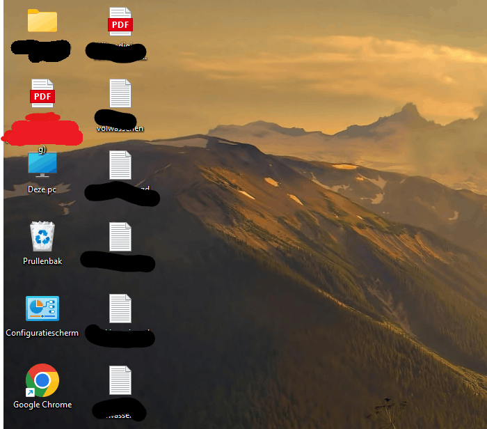

Hallo allemaal,
Sinds een tijdje een nieuwe computer. Dit met Windows 11 pro er op. Als ik een nieuwe document download, sla ik hem soms op op mijn bureaublad. Sinds ik mijn nieuwe computer heb, gooit hij dit document soms midden tussen de andere pictogrammen waardoor alles verspringt. Ik doe nu handmatig alles terug zetten, maar dit is natuurlijk niet werkbaar. Ik wil dat hij gewoon als laatste in de lijst geplakt wordt.
Wat ik al heb gedaan is: Rechtermuisknop op bureaublad -> Sorteren op -> Gewijzigd op.
Dit werkt gek genoeg 'soms'. Soms komt het onderaan de rij te staan, maar soms als 2e.
Iemand een idee wat dit kan zijn?
Ter illustratie een afbeelding. de PDF file die als 2e staat (rood doorgestreept) heb ik net opgeslagen op mijn bureaublad. Die wil ik daar niet hebben natuurlijk.
Alsvast bedankt voor het meedenken!
Afbeeldingslocatie: https://tweakers.net/i/WnHEW--MNVqx5WGYCZRPD6Kdsps=/fit-in/4000x4000/filters:no_upscale():strip_exif()/f/image/1AVToqfZqrb7j83wWfN6z7M6.png?f=user_large

Je wilt waarschijnlijk Align Icons to Grid, en Auto Arrange Icons uitzetten.

"Gewijzigd op" of in EN "Date Modified" is niet altijd persee waneer jij het gedownload hebt. Maar kan dus de datum zijn dat het bestand daadwerkelijk voor het laatst gewijzigd is.
Dat ligt o.a. hoe het bestand is overgedragen vanaf de download server naar jou, sommige download methoden behouden de originele data zoals het van de server af komt.
(En mogelijk dat PDF ook nog eens die datum kan forceren om hetzelfde te blijven ivm legal dingen, ik zie het wel vaker bij pdfs specifiek gebeuren...)
Dus dan wordt ie netjes daarop gesorteerd |:(

Ah, dat kan wat verklaren. Is er niet een stand dat ze gewoon ten alle tijden onderaan het lijstje komen te staan?
Sowieso vreemd dat hij tussen 'mijn documenten' en 'deze computer' wordt gezet. Ik kan me geen logica bedenken waarom dat de plek zou moeten zijn.

In principe komt een nieuwe snelkoppeling boven links te staat op bureaublad. Dus als die ruimte niet vrij is dan kan iets ongewoons gebeuren. Daar een flink stuk open laten staan.
Als je bijvoorbeeld prullenbak in W11 uitzet dan worden een aantal snelkoppelingen bureaublad verplaatst. Dus dat kan gebeuren. In geval van text op het bureaublad kan het de titel of the inhoud van een text, na bijvoorbeeld een text edit zijn, waardoor text verspringt en dan boven links komt te staan. Dus dat zou ook met een PDF ed kunnen gebeuren.
Zoals gezegd kun je op een vrije plek op bureaublad rechts muis klik doen dan ga je naar ''beeld''. daar kun je vinkje weghalen bij ''pictogrammen automatisch schikken'' en vinkje weg halen bij ''schikken pictogrammen uitlijnen op raster'', dan kun je snelkoppeling ''vrij'' plaatsen op bureaublad.
Het kan ook zijn dat er problemen met bureaublad iconen zijn dan wordt aangeraden om Icon Cache te clearen.
