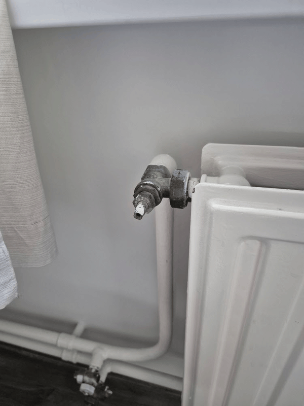

Goede avond!
Ik ben een echte leek en niet bepaald een handige Harry. Toch zou ik graag zo veel mogelijk automatiseren in mijn huis. Lichten is allemaal vrij straight forward, het volgende wat ik echter wil doen is het overgaan naar een smart opzet van de verwarming hier.
Mijn huis is ergens tussen de 20 en 30 jaar oud en heeft hier radiators op gas staan. Die leidingen blijken echter niet standaard te zijn.
Ik heb zonder fatsoenlijk voorbereiden al een aantal Sonoff TRVZB radiatorknoppen gekocht. Met behulp van AI heb ik dan proberen uit te zoeken wat voor aansluiting ik momenteel heb op deze radiators.
Afbeeldingslocatie: https://tweakers.net/i/wOhiiKDFZercOk-2BbxJm-4V08w=/x800/filters:strip_exif()/f/image/GRCtXgMdmMTNVScyNSBB2OR5.png?f=fotoalbum_large
Dit zou blijkbaar een ouderwetse handbediende radiatorkraan zijn en Gemini raadt me aan om deze te vervangen door een M30 x 1,5 thermostatische radiatorkraan.
Nu is er 1 probleem... Mijn leidingen zijn geen 15mm breed. Ik meet een omtrek van 7cm, wat dus neerkomt op een diameter van 22mm.
Ik heb geen flauw idee hoe ik hier nu mee verder moet. Iemand met kennis van zaken wat me kan adviseren? _/-\o_
Alvast bedank!t

Je hebt ook thermostaatkranen van 22mm https://www.hornbach.nl/p...el-haaks-rechts/10316439/
Maar bedenk je wel dat om deze kraan te vervangen je je systeem zult moeten laten leeglopen. Je kunt dan het beste alle kranen in 1 keer vervangen.

Maar hoe kan ik hier dan de Sonoff draaiknoppen op vast zetten? Moet ik dan nog een adapter kopen om die 22mm naar 15mm overgang te maken? En zijn hier nadelen aan?

Een vakman krijg zo'n kraan er wel op.
Maar waar je ook op moet letten is wat er gebeurt als alle radiatoren dicht gaan. Hoe gaat het water dan rond?
Want ik ga er vanuit dat dit de woonkamer is waar de thermostaat de cv stuurt.

Klopt, dit is de radiator in de woonkamer. Zowat iedere radiator in het huis heeft momenteel zo'n aansluiting. Die boven staan permanent dicht, maar in de winter gaan slapen met deze temperaturen buiten is niet zo een leuke beleving :*)

Kan het dat deze niet geschikt is en dat ik er juist eentje met een knel van 22mm nodig heb?

Heb je het sonoff doosje al opengemaakt?
Er zit een zooi adapters bij zodat die knoppen op bijna elke (thermostaat) kraan past. De handleiding geeft precies aan elke adapter voor welk type kraan nodig is.
Wat je aansluiting betreft kun je beter de diameter meten ipv de omtrek wss. Kans toe dat er sowieso gewoon een half duims aansluiting op past.
Bijna al die thermostaatkranen hebben dat standaard als binnen afmeting namelijk.
Je hebt een wat moeilijker probleem met een kraan vinden in precies de juiste afmetingen zodat je op een-op-een de huidige kunt vervangen want anders moet je aanpassingen aan je buizen gaan maken.
Edit, misschien heb je geluk en kun je ook alleen het binnenwerkje vervangen.

Tussen de 20 en 30 jaar oud zeg je, en dan laat je een groen uitgeslagen kraan zien en een leiding die lijkt op dikwandig staal. Weet je zeker dat je huis 20-30 jaar oud is?
Als dit idd dikwandig staal is zit er draad aan de leiding getapt en zou je de kraan van de leiding af kunnen draaien, vervolgens loctite55 erom en nieuwe thermostatische kraan erop.
Kan je foto maken van wat er op de achterkant van die kraan zit waar de leiding erin gaat?

Nee, ze zijn nog onderweg met de post, maar ik wou de voorbereidingen al treffen.
Ik heb geen idee hoe ik de diameter van een cilinder nauwkeurig kan opmeten, dus ik heb gewoon de omtrek gemeten en dat gedeeld door pi om zo de diameter te berekenen. Zal wel nauwkeurig genoeg zijn om zeker te zijn dat mijn buis 22mm is

Even nagekeken, is iets ouder blijkbaar 😁 1980 gebouwd, maar er is later een bijbouw aan gezet en gerenoveerd. Geen idee of deze toen meegerenoveerd is, gok van niet haha.
Afbeeldingslocatie: https://tweakers.net/i/cY1h9nbBDsQb4FZoH7-B10kNJ6Y=/x800/filters:strip_icc():strip_exif()/f/image/uc5oJF39vwS48epVsDwLe2wk.jpg?f=fotoalbum_large
Is dit voldoende? Of heb je een andere invalshoek nodig?

Dit is idd dikwandig staal. Kraan zou je eraf kunnen draaien (radiator afkoppelen en daarna kraan van de bocht draaien), maar weet niet of de rest lekvrij blijft dan. Daarna schroefdraad schoonmaken, verse loctite55 erop en nieuwe kraan erop draaien (Heimeier V-ExactII of Eclipse bijvoorbeeld).

Houd er rekening mee dat je nu in de winter gaat klussen en als het mis gaat je rond de kerstdagen ook moeilijk iemand gaat vinden die het voor je wil/kan oplossen.
Dikwandig staal is de huidige generatie pijpenbuigers ook niet heel blij mee.

Met ^, dit zijn oude kranen, je wil deze vervangen door thermostatische kranen (het stuk op de leidingen dus, dat is apart van de "kop", je sonoff is enkel de "kop").
Voor boven kan je best meteen mee vervangen, en daar een gewone thermostatische kop op zetten als je de temperatuur toch niet (vaak) aanpast (in de slaapkamer wil je gewoon dat het niet té koud is).
De ruimtes waar je wel wil regelen zet je dan een "slimme" kop op.
En ook met ^, voorinstelbare kranen zijn zeer nuttig (google "waterzijdig inregelen"); en je moet ook een bypass ventiel voorzien. Dit is een klusje voor buiten het verwarmingsseizoen, en als je geen handige vriend kan vragen om mee te helpen is dit wel iets om een loodgieter te laten doen, fontein door je huis is niet fijn.

Beneden moet je niet gaan rommelen met naregeling, daarvoor heb je een kamerthermostaat. Die kan je eventueel vervangen door een slimme. Je wilt niet dat de CV straks geen afgifte heeft wanneer de thermostaat zegt dat hij aan moet slaan, maar alle radiatorknoppen beslissen dat het warm genoeg is.
Op de slaapkamers kan je aan de hobby gaan. DOE DIT NIET 'S WINTERS O-)
