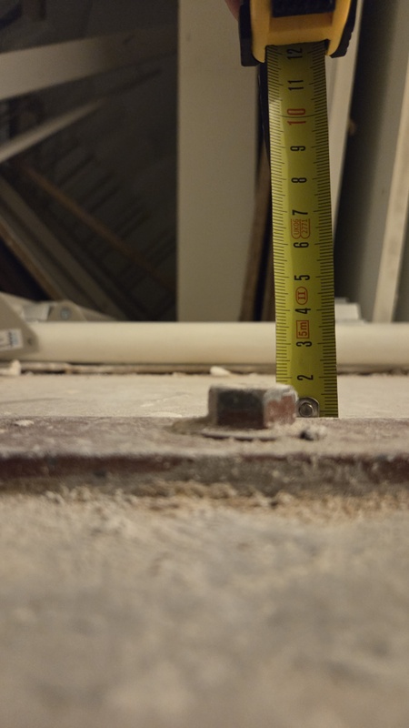

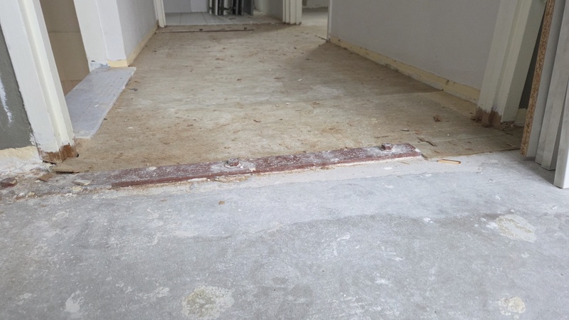

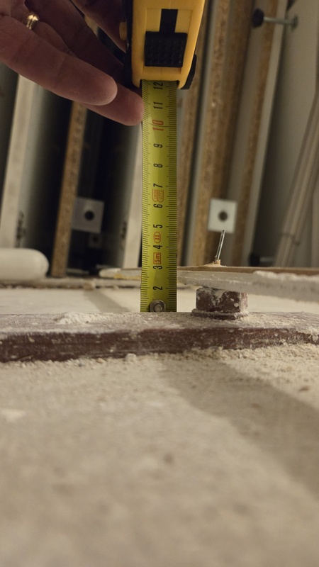

Beste Tweakers,
Bij aankoop van een nieuw huis kwam ik op de 2e verdieping een tweetal stalen platen tegen in/op de dekvloer die met bouten/moeren vastzit. Dit steekt zo'n 20mm uit.
Dit lag onder ongeveer 2 à 3 lagen ondervloer.
Begreep dat dit geplaatst is nadat de vlizotrap verwijderd is en een normale trap is geplaatst en dus constructieve functie heeft.
Hoor graag of iemand een officiële benaming heeft voor dit? Zal wellicht helpen in mijn zoektocht...
Er zal op die verdieping laminaat met ondervloer komen en zie ik momenteel 2 oplossingen, maar wellicht dat jullie andere briljante ideeën hebben?
Namelijk 1) vloer opvullen met dikke ondervloeren (lees: 20 à 25mm osb, xps, fermacell, enz.) en daar overheen de 'normale' ondervloer en dan laminaat.
Of 2) moeren verwijderen, bouten afzagen, dicht/vast assen. Dit 1 voor 1 aangezien het een constructieve plaat lijkt te zijn.
Dan blijft er zo'n 5 à 10mm over wat makkelijker weg te werken valt met ondervloeren.
Maar geen idee of dat de integriteit aantast van die plaat? Wellicht andere oplossingen?
Zoek een praktische, goedkope oplossing zonder gevolgen voor de constructie.

zit er onder de vloer een doorgang/ deuropening.
het lijkt sterk op een bovenflens van een stalen balk

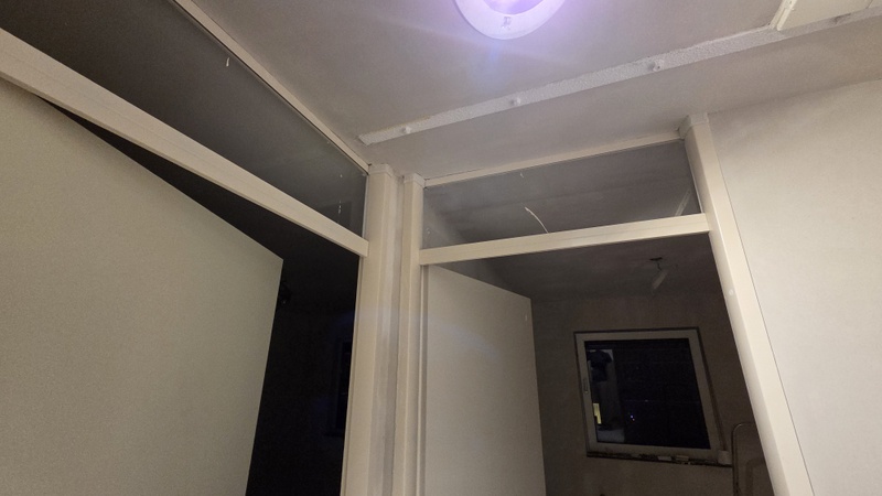

Onder de vloer, 1e verdieping, zit idd de deuropening van een kamer daar. Maar op de 1e verdieping zit hetzelfde tegen het plafond aan.Afbeeldingslocatie: https://tweakers.net/i/4JFqCICMFDnifmlDbexspqheCO4=/800x/filters:strip_icc():strip_exif()/f/image/NzJoyzhtjgqubHadXcWRZdPl.jpg?f=fotoalbum_large

Zou je voor het meedenken ook iets van een plattegrond kunnen delen van het huis (zowel eerste als tweede verdieping)? Dit kan iets meer vertellen over wat dit nu aan het doen is.
Jouw anecdote wekt bij mij de indruk dat er vroeger in de hal van de eerste verdieping naar de tweede een vliso-trap zat, en dus een gat in het plafond van de hal. Nu is de trap doorgetrokken en sluit aan op de zoldervloer ter plaatse van de vlisotrap. Tegelijk was er een doorgaande vloer daar waar nu de trap doorloopt naar de tweede verdieping.
De vloer is dus doorgestrokken over het gat van de vlisotrap, maar de krachtsafdracht naar de 'buiten'muur achter de trap ontbreekt daardoor. De vloer doortrekken had gekunt door wapening in te boren in de vloer achter de vlisotrap, maar hier is gekozen voor een 'klem-constructie' waarbij de doorgetrokken vloer (vliso) aan de reeds bestaande vloer wordt geklemd en die loopt als een balk door naar de buitenmuur om daar de belasting af te dragen.
Hierbij zou ikzelf verwachten dat langs het trapgat ook een 'UNP'-achtig profiel zit die in die klemconstructie eindigd, op de foto eerste verdieping lijkt ook mogelijk zoiets te zitten (met hout omkleed) en op tweede verdieping is daar de vloer ook dikker.
Wel is het vreemd dat de wand op zolder niet boven de wand op de eerste verdieping staat (daar zit op een andere plek alleen glas), maar ook de wand achter het trapgat zit versprongen ten opzichte van de zolderwand.
Ook zie ik verder in de zolder exact hetzelfde profiel zitten op zolder, dus of het puur met een vlisotrap te maken heeft zou dan een beetje vreemd zijn, of er moet echt een heel groot gat hebben gezeten, maar dan was het dus niet alleen een vlisotrap. Dan wordt oude bouwtekeningen nog belangrijker om enigzins te kunnen analyseren wat de functie is.
Aanname dat het een constructieve functie heeft, lijkt me reeel. Blijft alleen een heel wonderlijk detail, want ruim 2cm uitstekend is wel veel en voor jou logisch gezien hinderlijk bij de afwerking.

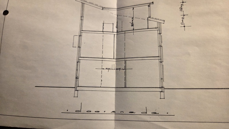

Ik vermoed dat TheInsomniac gelijkt heeft; van vlisotrap naar spiltrap en dat de platen gebruikt worden om de kracht te verdelen. Heb daarbij soort van bouwtekeningen over gevonden, zie hieronder (maar zegt eigelijk niets over de constructie).
Maar na wat gesprekken met bouw-constructeurs is de conclusie eigenlijk om die latten/flensen te laten zitten.
