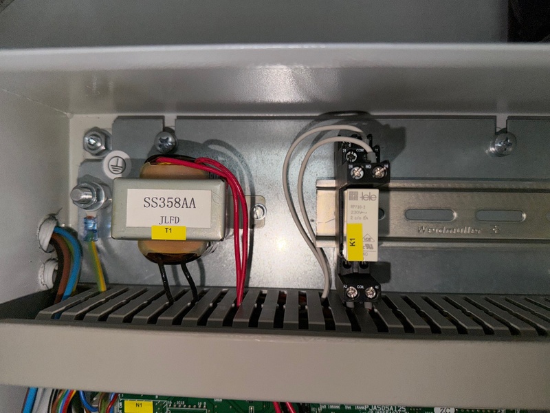

Mijn vraag
Ik heb een MHI Warmtepomp, deze komt uit 2018 en is geinstalleerd door de vorige bewoners. Het idee was om vloerverwarming via de warmtepomp te kunnen doen en de radiatoren en warm water gewoon via de CV te laten verlopen (gas).
Nu zag ik gisteren dat de bedrade thermostaat (RC-E5) uit stond en niet meer aan te krijgen was. Het was daarom ook koud beneden. Ik laat gas niet automatisch bijwarmen omdat het vaak onnodig is. Toen ik de stroomdraad volgde, zag ik dat deze via de garage naar zolder ging, samen met de warmtepompkabels.
Ik kwam uiteindelijk terecht in een Rittalkast waar ik de printplaat vond van volgens mij de warmtepomp zelf. De thermostaat krijgt hier waarschijnlijk ook zijn voeding uit. Ik zag geen lichtjes branden (geen idee of dat in standby zou moeten zijn), maar het idee bekroop me dat alles in deze kast geen voeding heeft. Ik ben in de meterkast gaan kijken en er zijn geen groepen uitgegaan. De CV werkt nu wel gewoon op gas, maarja ik wil natuurlijk dat de warmtepomp weer zn werk gaat doen. Kunnen jullie aan de hand van de foto zien of er een zekering gesprongen is?
Vanaf het kastje gaat er een stroomkabel de muur in, waarschijnlijk naar de meterkast. De vorige bewoner weet ook niet precies hoe en wat en ik kan ook niet aankloppen bij de installateur.
Ik had al een ander topic geopend, maar deze geeft mer informatie. Ik zal de andere sluiten.
kortom: werkschakelaar staat op ON, Groepen in meterkast zijn niet uitgevallen (door eslechte administratie weet ik niet welke het precies is, maar alles staat netjes aan), stroom is van zowel printplaat, thermostaat als warmtepomp af.
Alvast bedankt voor jullie meedenken! Ik wil uiteindelijk een expert ernaar laten kijken.Afbeeldingslocatie: https://tweakers.net/i/9Rjh2RnuUbZeMCEvOzjlGv6F9pI=/x800/filters:strip_icc():strip_exif()/f/image/QTmtdUVKwGAiePCOo58HG0cG.jpg?f=fotoalbum_large

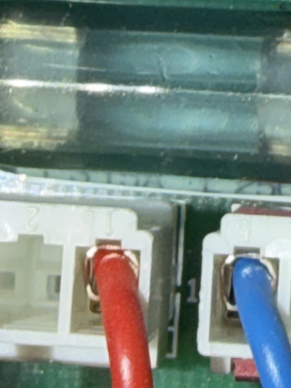

Op de printplaat zie ik net boven de witte connectoren wel een glaszekering zitten. Al gecontroleerd of die doorgebrand is? Let op dat je alles volledig spanningsloos hebt voor je deze glaszekering verwijderd om te controleren!
Je zou eens kunnen controleren of de trafo (T1) nog wel spanning levert (connector met de 2 rode draden losmaken en multimeter er op zetten).

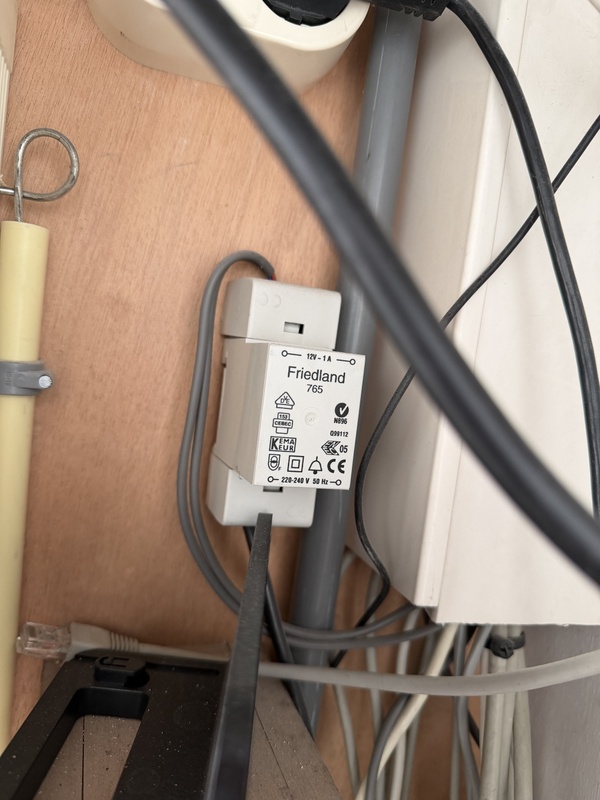

Oef help me even met installatie automaat. Ik heb dit wat ik kan zien in de meterkast. Nummer 14 is waar ik de foto van stuurde. Die Friedland zegt mij niets maar ik wilde m iig even delen

Voor wat ik kan zien is de glaszekering nog heel. Helaas heb ik geen multimeter in huis.

Vizjee schreef op vrijdag 19 december 2025 @ 14:41:
Kwestie van stroom van het huis (ik weet helaas niet welke groep het precies is) en proberen met een multimeter?
Nee, dan meet je mogelijk door een circuit heen. Ook zonder multimeter kun je vaak wel zien of een glaszekering nog goed is door deze uit de houder te verwijderen (na het spanningsloos maken) en tegen het licht te houden. De draad in de glaszekering moet nog heel zijn en geen brandplekjes op het glas.
Maar ik geef toe dat je een (verwijderde) glaszekering het beste doormeet met een multimeter op weerstand-meten-stand (weerstand moet oneindig zijn). Soms is een breuk in de draad lastig te zien (maar vaak zie je de breuk al op bovengenoemde manier en heb je geen multimeter nodig).
