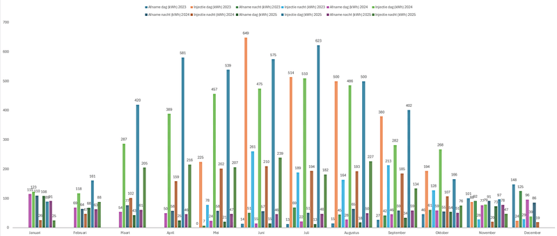

We hebben het gekocht volgens EPC label B, al heb ik daar serieus mijn vraagtekens bij.
Verbruik gas:
Afbeeldingslocatie: https://tweakers.net/i/viwPiYWAzKL_qzSOPSkFt14SiqA=/800x/filters:strip_exif()/f/image/aVBJrNxsyOVEWx1dD1HtaX6A.png?f=fotoalbum_large
Verbruik elektriciteit:
Afbeeldingslocatie: https://tweakers.net/i/Xc2veyOZK5D-5Ig9fdE_5YgyjwU=/800x/filters:strip_exif()/f/image/Vaq14Jy8GaUuIjI0rALIrOF1.png?f=fotoalbum_large
  • 99ruud99
  • Laatst online: 23-10 12:45
Dus zo'n 12-13 m3 gas voor sanitair water. Dit kan je makkelijk opvangen met overschot van je PV panelen.
