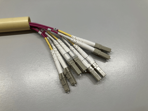

Wij hebben in onze woning drie switches hangen die onderling verbonden zijn m.b.v. 'glasvezel'.
De reden hiervoor is dat de SFP modules voor multimode in de switch een stuk minder warm worden dan een SFP modules voor 10 GB UTP.
Zelf heb ik deze gebruikt.
Past in een 16mm buis en verbazend sterk.
Voor het door de buis trekken heb ik de stekkertjes los gemaakt (clip er af) en aan elkaar vast gemaakt met een klein beetje tape. Ook zodat de bescherm dopjes er op blijven zitten.
Vervolgens een gevlochten slang om de stekkers gedaan en op de uiteinde van de stekkers vast gemaakt met tape. Laat een lang genoeg stuk gevlochten slang over die je vast kan maken aan een trekveer of touw. Vervolgens kan je hem redelijk gladjes door de buis trekken.
Succes!

LC-connectoren zijn rechthoekig, je krijgt er prima 2 paar door de buis. Wel het koppelblokje tussen beide strands uit halen tijdens het trekken van de kabels, en binnenkabels zonder teveel extra armor nemen..
Zelfs 4 paar lukt met wat moeite (dus bij een lang trace misschien niet aan te raden, of veel werk):
Afbeeldingslocatie: https://tweakers.net/i/ull81IciXNXRvwwbCmk_duNJ7c0=/fit-in/4000x4000/filters:no_upscale():strip_exif()/f/image/26Ye0WgX39MNDe8qBcJCvPun.png?f=user_large
Dit is OM4, maar OS2 is net zo dik (of dun). Dit zijn 4 duplex paren (niet helemaal goed zichtbaar op de foto). Simplex is makkelijker er doorheen te krijgen.
