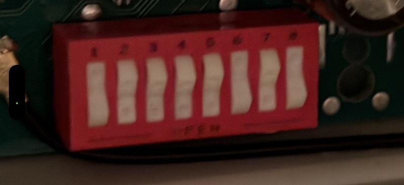

Onze mechanische ventilator moest vervangen worden en heb exact dezelfde kunnen vinden. Alleen de dipswitch is net iets anders, geen schuifjes maar tuimelschakelaars. Met het boekje en lang zoeken op internet kom ik er niet uit, waarschijnlijk omdat het té common sense is… hoe moet ik aan- en uit lezen? Staat de meest linker nu aan of uit?
Afbeeldingslocatie: https://tweakers.net/i/ulvSbMIFSLPjMXKErPLYTkYwcpk=/800x/filters:strip_icc():strip_exif()/f/image/aZUOHD2TZIQhigQI99MUq5os.jpg?f=fotoalbum_large

mijn boerenverstand zou zeggen: knop ingedrukt naar boven (naar het getalletje) is AAN en naar beneden is UIT
linker staat dus aan

Zwelgje schreef op donderdag 18 december 2025 @ 20:54:
Dank je wel! :)

Vaak zijn ze bedoeld om de maximale en/of minimale zuigkracht in te stellen. Dat verschil kun je goed horen. Zet hem in het boekje even op de laagste en hoogste stand. Als dat overeenkomt met wat je hoort weet je dat ze goed staan, anders andersom proberen.

eLScha schreef op vrijdag 19 december 2025 @ 06:58:
Klopt, op die manier kon ik het antwoord van Zwelgje ook bevestigen :)
Ook dank je wel!
Inmiddels draait ie goed, maar over een paar weken komt de installateur alles nog even met metertjes nalopen als ie er toch is voor de ketel.
