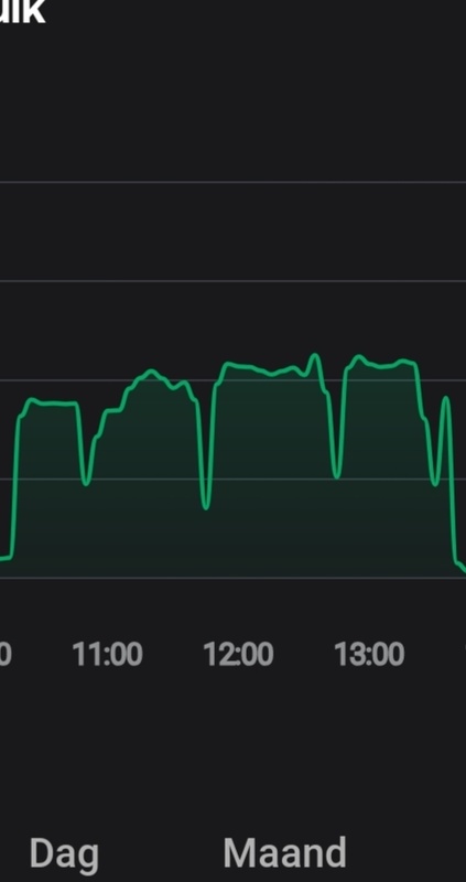

Gisteren, toen ik alle lussen op BG, V1 en V2 open had staan, sloeg hij niet af. Ook niet toen ik V2 dichtzette. Pas toen ik nog meer lussen dichtging zetten viel hij wel uit. Vandaag ben ik in dezelfde situatie begonnen als waarin het gisteren goed ging. Echter stopt hij er nu na 8 minuten alweer mee.
Als ik alleen badkamer + pc‑kamer (ca. helft van V1) open heb, stopt hij na ±8 min en gaat 20 min in comp. min tijd actief.
Voorheen schoot hij vaak in error en stond dagen in vergrendeling.Nu er een buffervat geplaatst is geeft de wtp geen error meer maar slaat af en heeft meld: comp. min tijd actief en gaat uit.
Aanvoer geprobeerd op 26 °C, retour rond 21–22 °C, ΔT ca. 3.5 °C.
Flowmeters overal rond 1 l/min (soms 1.5). Als ik dit hoger zet word retour temp nog hoger.
Zolder en 2 slaapkamers op V1 normaal nooit verwarmd. Nu wel mee aan het experimenteren.
Stooklijn (720/721): snelheid verlaagd van 0,4 → 0,3 en verschuiving gezet op ‑2 °C (was 0).
Trapblokkering (2862): verlengd van 15 min → 30 min, zodat hij minder snel naar hogere modulatie springt.

Je trekt zelf de conclusie al: de WP is te groot. Echt lange runs ga je nooit krijgen bij deze buitentemperaturen.
Het was gisteren niet koud, zo rond de 10 graden. delta T met buiten is dus 10. Een huis uit 2016 met WTW zal bij -10 aan 8kW (gokje) genoeg moeten hebben. Bij +10 is er maar ~2kW of minder nodig.
Dat is precies wat je ziet in het plotje met stroomverbruik. De WP slaat aan met electrisch verbruik ~1.4kW. Thermisch zal die dan ongeveer 7kW leveren. Dat is veel te veel, dus gaat ie telkens uit.
Maar wat is nu precies het probleem? Je noemt pendelen, maar 2x per uur aan/uit is gewoon regelen, dat zou ik geen pendelen meer noemen.

Dan levert die WP dus gemiddeld (8/(20+8)*7kW = 2kW. En, ervan uitgaande dat het in huis niet te warm of te koud is, is dat precies goed.
2x per uur aan is nauwelijks pendelen meer te noemen. Daar gaat die compressor echt niet heel snel van stuk.

  • Dragonm8
  • Laatst online: 21-10 17:44
Huidige instellingen / situatie:
-BG: alle op 2,0 l/min per lus
-1e verdieping: alles op 1,5 l/min, 2x slaapkamers dicht
-Zolder: alles op 1,5 l/min
Warmtepomp maakt nu aanzienlijk langere runs, maar in het verbruik zie ik nog steeds duidelijke dipjes: hij regelt kort terug, maar valt niet volledig uit.
Het lijkt alsof de WP nog steeds moeite heeft om zijn minimale vermogen volledig kwijt te kunnen, ondanks de hogere totale systeemflow.
Vraag:
Heeft iemand nog technische ideeën of tips wat ik verder kan proberen om de warmtepomp nog stabieler te laten draaien? Als de WTP een tijdje uit is geweest draait hij namelijk wel gewoon continue.
Afbeeldingslocatie: https://tweakers.net/i/pI6fclZODvIRVvG-PGppmy5dSOQ=/x800/filters:strip_icc():strip_exif()/f/image/0C3sVxmaNx3dq4egB4ln2brJ.jpg?f=fotoalbum_large
  • Oilman
  • Laatst online: 14:22
Dragonm8 schreef op zaterdag 3 januari 2026 @ 14:49:
Vraag:
Zijn dat niet gewoon defrosts? Sample rate van de metingen lijkt niet heel hoog, waardoor het wat moeilijk te zien is.
  • ASW1
  • Laatst online: 15:24
Elke 45 minuten is inderdaad typisch defrost gedrag.
  • Dragonm8
Dat klinkt positief. Ik houd het de komende tijd even in de gaten, vooral wanneer het buiten wat minder koud is. Dan kan ik zien of de dipjes dan verdwijnen.
