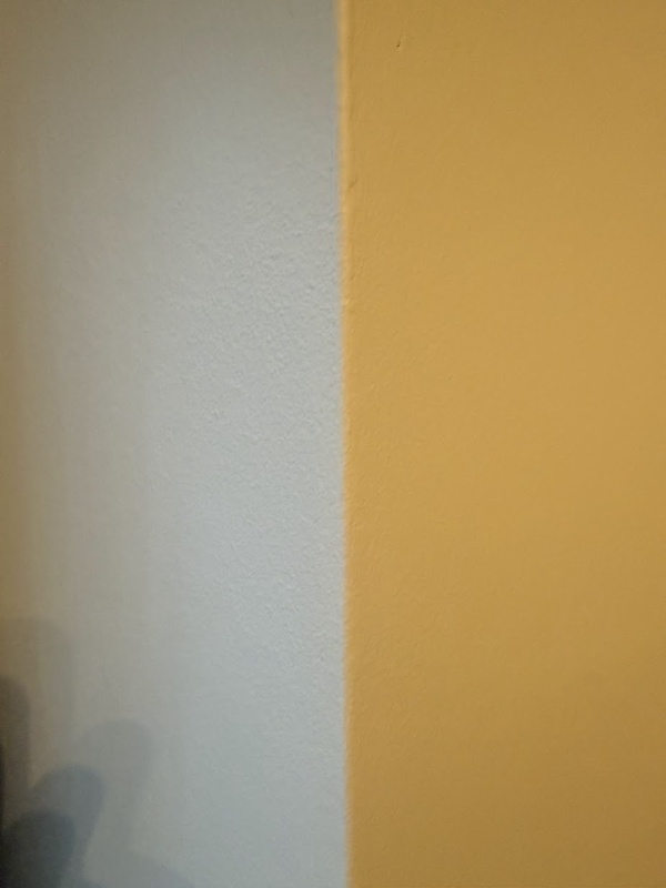

Als ik het hier zie zit er een heel dun laagje stuc over en anders is het enkel latex dat er over zit, maar je ziet het niet terug.
Afbeeldingslocatie: https://tweakers.net/i/yYpvmzlZOID0YKNdMPiQUlc6GI4=/x800/filters:strip_icc():strip_exif()/f/image/ZafiEZ0jS02EW62nHom2A80e.jpg?f=fotoalbum_large
Die kleuren komen niet goed uit (is niet zo geel), maar dit stucwerk is uit 2012 en is dit jaar geschilderd. Wij hebben het hele huis laten schilderen en er is nergens ook maar 1 druiper te zien.
Overigens had ik in mijn vorige huis ook "spuitverf", maar ik vond het rommel. Ligt wellicht ook aan welke verf ze er in doen, maar die van mij wreef je er met een natte doek gewoon af. Nu gewoon A-merk verf en dat is schrobvast. Geen vergelijk...
