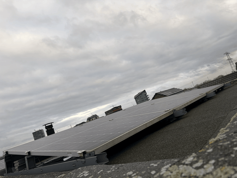

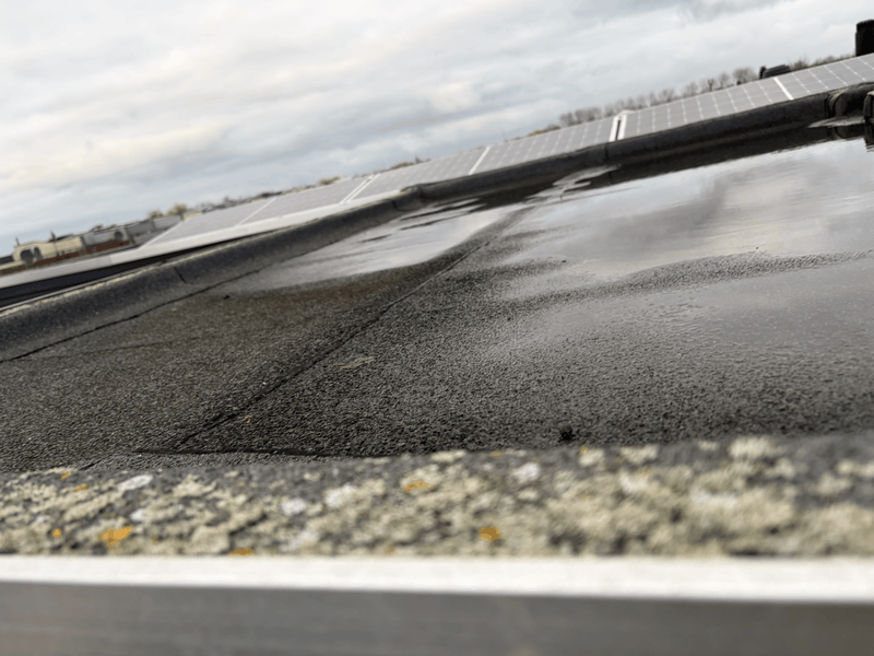

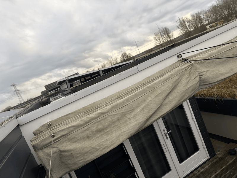

Ik heb blindelings wat foto's genomen op een te kleine ladder, maar hopelijk geven die een beetje indicatie hoe het dak er nu voor staat. Het lek zit bij de foto met de pijp, de afvoer van de open haard (die we nooit gebruiken).
Afbeeldingslocatie: https://tweakers.net/i/DxHtaSIvXNNstbyDCHN9qja-ido=/800x/filters:strip_exif()/f/image/IDPozWXzPTWbSwZBc80LTaIZ.png?f=fotoalbum_large
Afbeeldingslocatie: https://tweakers.net/i/PDo5FRyH38RDWXdabgFn9cp2Cgg=/800x/filters:strip_exif()/f/image/vHcrAlYPEv2GSdFcmBF3qdPl.png?f=fotoalbum_large
Afbeeldingslocatie: https://tweakers.net/i/qs8umo3Hr5fTQEmCEUK3FhCnVGc=/800x/filters:strip_exif()/f/image/etqimzKgscn0YJ8DCK7pmXfa.png?f=fotoalbum_large
Afbeeldingslocatie: https://tweakers.net/i/dElOFSaSy7_VLVx3VDAAHSSSwRQ=/800x/filters:strip_exif()/f/image/AAfEGcysAqUpgxFqyBcGa7kt.png?f=fotoalbum_large
Afbeeldingslocatie: https://tweakers.net/i/RjZVSrPEnfRNPuo7z53VkssvcH4=/800x/filters:strip_exif()/f/image/9InAveR5arzADSm6srgOXGNn.png?f=fotoalbum_large

Als calculator bij een dakdekkersbedrijf gesproken;
Op basis van deze paar foto's is het onmogelijk te zeggen wat de staat van het dak is.
Op het eerste oog ziet het dakvlak er nog redelijk uit.
Maar, de randstrook op de opstand geeft eigenlijk al een beetje aan dat daar iets was. (Deze is trouwens echt k*t aangebracht.)
Voor de rest zie je dat er wat water blijft staan, en in dat water zie je ook een beetje een verhoging, dus daar zit de dakbedekking ook niet echt lekker.
Dat de man afschotisolatie aanbrengt snap ik dan weer wel, al is dat (officieus) niet altijd nodig.

Die is langsgeweest en gaf meteen aan grotere zorgen rondom het dak te hebben
Ik ben benieuwd wat die zorgen dan zijn? Ik vind dit dak er eigenlijk nog best goed uitzien. Die stroken op de derde foto lijken vrij nieuw te zijn. Op de 4e foto zie ik veel vuil: ik zou dat eens een keertje schoonmaken.
Zo op het oog zou ik hier zeker geen 12k in steken. Sowieso absurde prijs trouwens: paar jaar geleden liet ik hier door mijn neef zo'n 12m2 vervangen voor kostprijs: ik meen dat dat rond de 500 euro was en dat was dan inclusief nieuwe daklijsten.
edit: ik heb het even aan hem voorgelegd, zijn feedback:
- Aan de hand van de foto's vind hij het er meer vies dan slecht uitzien. Duidelijkere foto's zouden wel helpen.
- De offerte is erg duur.
De dakdekker heeft niet gezegd wat hij nou precies zorgelijk vind?

Dank jullie voor de reacties. Dat is inderdaad een beetje de indruk die in kreeg van het verhaal. Dure actie en voelt alsof er van een klein probleem een heel groot probleem gemaakt wordt.
Ik ga kijken of ik meer en betere foto's van maken van wat volgens hen de problemen zouden zijn. Uitdaging is dat ik in de kring geen mensen ken die echt verstand van daken hebben, dus ik moet ergens vertrouwen zien te hebben.

Op de foto's zie ik een deugdelijk dak. Ongetwijfeld zit er ergens een kleine lekkage maar die is prima op te lossen.
12K is heel veel en daarnaast ben ik geen fan van Icopal SA. Onze dakdekker heeft dat in 2022 gebruikt bij onze woning en door een fabricagefout hechte dat onvoldoende. Daardoor liet het los met lekkage tot gevolg. Icopal zelf nam geen verantwoordelijkheid (uit angst voor nog veel meer klanten) dus de tussenhandelaar heeft onze dakdekker dat betaald. Uiteindelijk ligt er nu Universal op. Dus als je zelfklevend nodig hebt, kies dan voor de beste kwaliteit. Het gaat immers altijd op de randen lekken.
Omdat ze aangesloten (zeggen te) zijn bij Vebidak moeten ze uiteraard wel voldoen aan die richtlijnen, en is (oa) afschotisolatie bijna standaard.
Ik vraag met trouwens af welke isolatie hij gaat aanbrengen, naar mijn weten begint dat dikker dan vanaf 1 cm. Tenminste 'bij ons'.
En daarnaast krijg je weer bij het aanbrengen van extra isolatie dat je dakranden te laag worden, dus hoe hij dat gaat oplossen, ik ben benieuwd.
Maar, even snel snel, vind ik 12k voor 69m² niet echt spectaculair duur, je komt op ongeveer €175 /m².
Ja, het is véél geld, en het kan absoluut goedkoper, maar er zijn (voor mij) een hoop onduidelijkheden om een goeie inschatting te kunnen maken en ik zou op basis van deze foto's snel op een vergelijkbaar bedrag uitkomen.
Ik weet niet wáár het is, maar je geeft al aan dat het niet goed toegankelijk is. (kost geld)
Spullen moet aan- en afgevoerd worden. (kost geld)
Zonnepanelen op het dak zijn waardeloos om te verplaatsen en kunnen (gaan) kapot gaan. (die sluit hij uit gok ik)
Waarschijnlijk huurt hij daarvoor een onderaannemer in, en daar betaal jij weer voor. (kost véél geld)
Om de kosten te verlagen zou je bijv. zelf de panelen kunnen gaan verwijderen en ergens stallen.
Vraag sowieso nog aan 1-2 dakdekkers wat ze zouden doen. Dakdekkersbedrijf Pietjesnel zal zeker lekker goedkoop kunnen. En effe je doorvoer dichtplakken kan elke cowboy.
Maar, je dak is 25 jaar oud, dus tja, natuurlijk, het kan altijd nog jaaaaren mee. Totdat het niet meer kan....
Als je gaat rommelen aan een bestaand dak bestaat altijd de kans dat er weer iets anders lek gaat.
Als je niet wil bij-isoleeren, maar wel een beetje zekerheid wil. Vraag om alleen te overlagen, dan branden ze er 1 extra laag overheen en ben je zo weer 20 jaar verder. (al is dat wel lastiger met je bestaande minerale dakbedekking. En neem wel kwalitatief goeie dakbedekking, geen Hornbach/Gamma kwaliteit).
Trouwens, persoonlijk, doe er geen minerale dakbedekking op. Het is duurder, lastiger te verwerken, en houdt vuil vast. Qua meerwaarde is het tegenwoordig minimaal, eerder nadeling.
