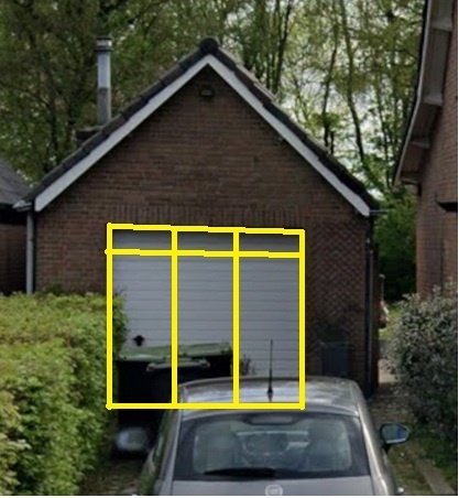

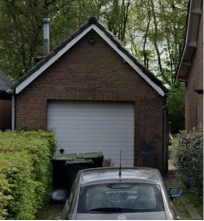

Wij staan aan de vooravond van een grote verbouwing. In deze verbouwing wordt o.a. de bestaande garage via een verbinding bij het huis getrokken. De garagedeur wordt hierbij vervangen door een groot raam. Probleem bij het inmeten dat nu naar voren komt is dat de garage niet recht is. Dit toont zich in de opening waar nu de garagedeur inzit: Rechts is de hoogte van de opening 4,5 cm lager dan links. De garage staat inmiddels ~50 jaar, en is dus kennelijk deels verzakt. Verder zakken is niet waarschijnlijk. De rechter buitenmuur zal opnieuw opgebouwd worden, waarbij ook de fundering wordt versterkt. Probleem is nu: wat doen we met het kozijn dat in de opening van de garagedeur komt. Het is nu "scheef" ingetekend, op de bouwtekeningen. Dit omdat het in het midden een groot draaikiepraam zit dat natuurlijk recht moet zijn. Niet mooi want het kozijn heeft 3 bovenlichtjes, waarbij de raampjes rechts dus smaller zijn dan de raampjes links. Wat is nu wijsheid? Ik zie als optie "geen draaikiepraam" en dan de horizontale lijnen van het bovenlichtje wel parallel aan elkaar, om zo het scheef zijn minder te laten opvallen. Wat foto's om te verduidelijken:
Foto Garage:
Afbeeldingslocatie: https://tweakers.net/i/wTnLYc6LoXZzGdzkgpu4XYtCVHo=/fit-in/4920x3264/filters:max_bytes(3145728):no_upscale():strip_icc():strip_exif()/f/image/QQRsPvlFo0HXMQSJXoJvibPJ.jpg?f=user_large
Ingetekend "schuin" kozijn (waarbij het middelste grote raam een recht draai kiepraam is)

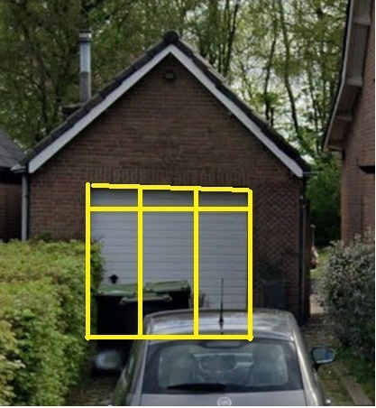

Kozijn zonder draaikiep (zodat bovenlichtjes links en rechts even groot kunnen zijn)

Ik zie zonder die hulplijnen ook al dat de garage is scheefgezakt.
Maar aangezien het altijd wel prettig is om toch een raam open te kunnen zetten zou ik voor optie 1 kiezen.
Misschien kun je met glaslatten nog een beetje 'smokkelen' zodat het scheve optisch gezien nog iets minder wordt.

Volgens mij hoeft draai kiep niet persee rechthoekig te zijn en mag die kant (beperkt) scheef zijn. en anders kiezen voor een draai raam. puntje is wel glas en kozijnen zijn wel een stukje duurder als het niet rechthoekig is.
Maar de meest gemaakte oplossing is denk ik wel een stukje boven het kozijn aftimmeren wat de overgang wordt van recht naar scheef, wat ook wordt gedaan is de gevel stucen en daarmee alles recht maken.

Ik zou de bovenlichtjes laten vervallen want het zijn al grote ramen waarvan 1 raam open kan om te ventileren.
Dan zou ik boven de ramen een strook donkereTrespa of Keraliet (bijvoorbeeld antraciet of donkerbruin) gebruiken om het verschil in hoogte op te vangen.
Je kan het vershil in hoogte ook gedeeltelijk in het kozijn opvangen (bijvoorbeeld 2 cm) en het restand (2,5 cm) in de strook Trespa dan zal het bijna niet opvallen.
