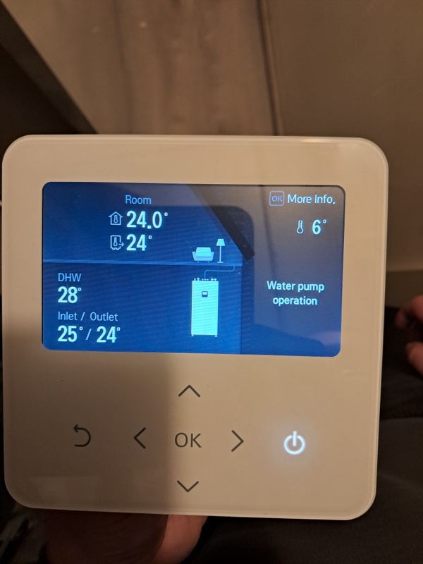

@Kip doordat we een legionella run hebben gedaan, is de temperatuur van het tapwater nu waarschijnlijk misleidend, en kunnen we daar moeilijk conclusies aan verbinden.
Op het vat zelf zit geen temperatuurmeter, alles wordt via het bedieningspaneel geregeld.
Het SWW icoon is oranje.

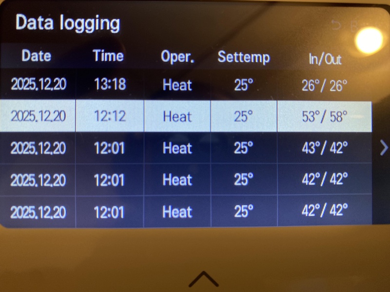

De logs worden iedere dag ververst, maar op die van gisteren kon je zien dat er alleen maar activiteiten waren op het ruimteverwarmingsgedeelte, dus totaal niets met betrekking tot SWW.Afbeeldingslocatie: https://tweakers.net/i/puh4c1y00msumlMB3rtnDorR-MA=/800x/filters:strip_icc():strip_exif()/f/image/vEqEo754Rkh4hJl2aM1Ggg2p.jpg?f=fotoalbum_large

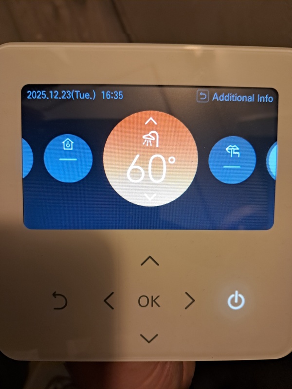

Afbeeldingslocatie: https://tweakers.net/i/hY3nBsWKYCtFAc-JD_DNrH9PPLE=/800x/filters:strip_icc():strip_exif()/f/image/vYV3yuxXCnZ5bVsBWgasf99M.jpg?f=fotoalbum_large
Afbeeldingslocatie: https://tweakers.net/i/-ZQ6Ddl2YRXLSnT34hylEkP5-OI=/800x/filters:strip_icc():strip_exif()/f/image/aK1gKfFquGoEFSWSl5wrDEOy.jpg?f=fotoalbum_large
Afbeeldingslocatie: https://tweakers.net/i/0cgPLuXyqfibFF4wgRi4Sn0dXTE=/800x/filters:strip_icc():strip_exif()/f/image/k7pW5GN1pszJoX1bEJf0D1X5.jpg?f=fotoalbum_large
Afbeeldingslocatie: https://tweakers.net/i/pHf1JhI_lvV5Mzhc2GKLjx4H6x8=/800x/filters:strip_icc():strip_exif()/f/image/jZoPBoJuQWgJqmVNRwmEazDn.jpg?f=fotoalbum_large
  • Kip
Kip
Mooi, zo kunnen we een aantal zaken uitsluiten.
Voelt het water nu wel warm door de legionella run?
Misschien even afwachten tot de SWW water weer onder de 40 graden is gegaan en dan onder het "Data Logging" menu kijken na een SWW run. Als je de pijl naar rechts drukt in dit menu vind je ook tijden.
Tussen de begin van de run en einde van de run zou de SWW warmer moeten worden.
Het kan zijn dat je kwa instellingen de run te snel laat aflopen.
Kijk ook op de controller of de "Outlet" temperatuur oploopt tijdens de run.
Als de driewegklep kapot is, zal de leidingen naar je verwarming uit de binnenunit warmer worden.

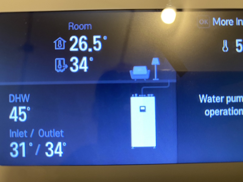

  • Jim423
  • Laatst online: 22:55
Zoals ik het zie is het vat dus 45 graden. Dat is inderdaad lauw.
Kun je die set temp niet wat omhoog zetten, bijvoorbeeld naar 60? Hysterese moet volgens mij ook naar 1 even de handleiding raadplegen hiervoor. Het oranje sww icoon lijkt mij normaal.
[ Voor 8% gewijzigd door Jim423 op 20-12-2025 14:06 ]

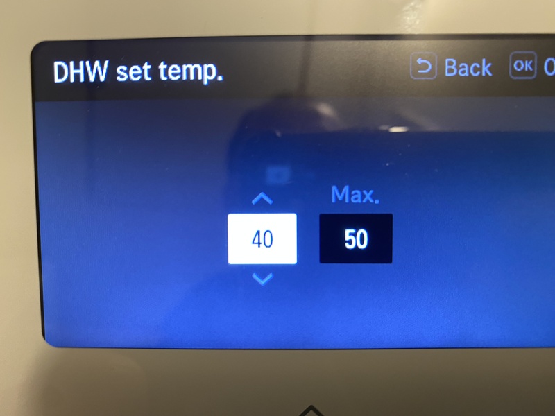

@Jim423 het lukt niet om dhw set temp hoger dan 50 te krijgen...vond ik ook al aan de lage kant.
Over de hysterese zegt de handleiding niets voorzover ik kan zien.

Tijdens de legionella run was de ruimte verwarming volgens de log ook een stuk warmer:Afbeeldingslocatie: https://tweakers.net/i/CSGriNgbBU2jjQct1xBOlzbqxD4=/800x/filters:strip_icc():strip_exif()/f/image/vg38YZzbNM2F93oKF7oWZ3Wl.jpg?f=fotoalbum_large

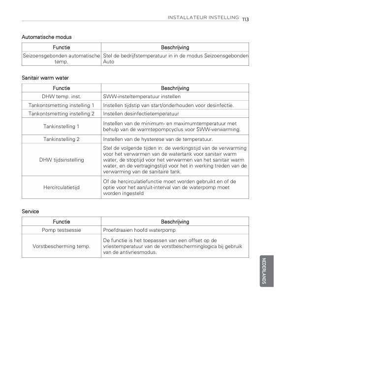

Pagina 143....
Via het installateursmenu kun je DHWset temp en tankinstelling1 aanpassen.
40 houdt volgens mij in bereik tussen 40~30 graden, dat is dus lauw.
Is deze installatie wel inbedrijfgesteld? Als je de parameters niet programmeert ga je ook problemen krijgen met de verwarming los van het feit dat het rendement veel lager wordt.

Ik denk dat we een andere handleiding hebben.
Het gaat dus om Tank instelling2 onder sanitair warm water.
65 ga je niet halen, volgens mij is 58 het hoogste. Hou er ook rekening mee dat je een desinfectie moet programmeren (ook bij jouw monoblock) i.v.m. legionella. Dit gaat uiteraard wel hoger dan 58.

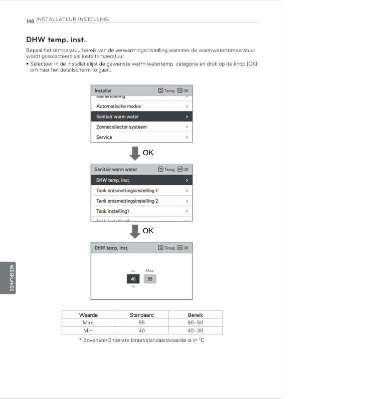

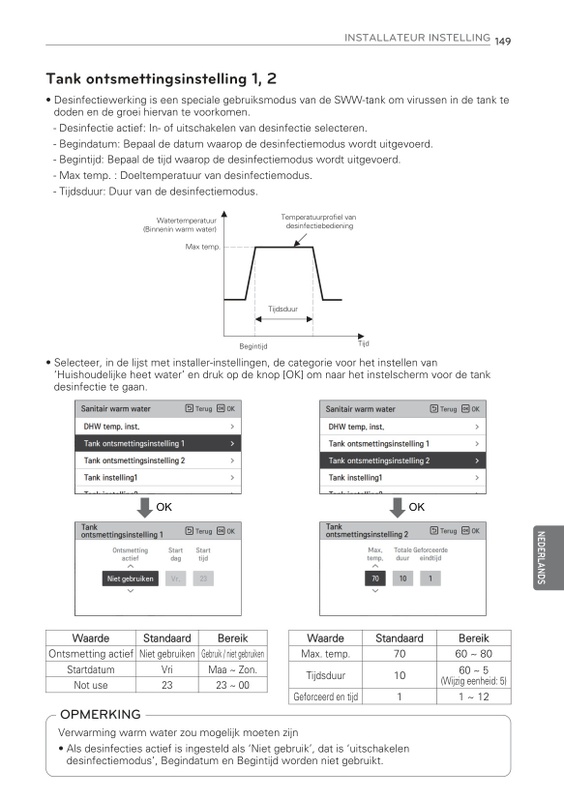

Dit lijken de relevante pagina's in de installateurshandleiding:Afbeeldingslocatie: https://tweakers.net/i/ky3_BIeKgBGZ4tMJQwV6o-MzssE=/x800/filters:strip_icc():strip_exif()/f/image/4gZ5dwjyswO9FLWaZtQlZGAE.jpg?f=fotoalbum_large
Afbeeldingslocatie: https://tweakers.net/i/Ht625SRneF4uvfKB7qViJIUJNiM=/x800/filters:strip_icc():strip_exif()/f/image/dDgn6cxtOKbGjJFlYIBGJc7G.jpg?f=fotoalbum_large
Afbeeldingslocatie: https://tweakers.net/i/sbeC8zCGKKAlkNgKRuzJ3chjJ6E=/x800/filters:strip_icc():strip_exif()/f/image/GwN3NNzgHtT4hRcTEZm3Vqsm.jpg?f=fotoalbum_large
Afbeeldingslocatie: https://tweakers.net/i/_r6GqMqTcdBB4Myj91gPWlS8hI8=/fit-in/4920x3264/filters:max_bytes(3145728):no_upscale():strip_icc():strip_exif()/f/image/k5ABDcrrF9EI8tODPvpa8gvn.jpg?f=user_large
Afbeeldingslocatie: https://tweakers.net/i/ja2dhnCkzIpsyBQAhJ-4aeG0OCQ=/fit-in/4920x3264/filters:max_bytes(3145728):no_upscale():strip_icc():strip_exif()/f/image/sM7uHsxR5njJOKFjSSnrjjQc.jpg?f=user_large
Afbeeldingslocatie: https://tweakers.net/i/VvkPpk17s6m__QkZXnoziZp5g7g=/fit-in/4920x3264/filters:max_bytes(3145728):no_upscale():strip_icc():strip_exif()/f/image/XRt1U4M65dykIpOQcYGXHZhi.jpg?f=user_large
Afbeeldingslocatie: https://tweakers.net/i/ZYgQs5UIMIFyr94VT-YOGe1AIoE=/fit-in/4920x3264/filters:max_bytes(3145728):no_upscale():strip_icc():strip_exif()/f/image/OqXRO1QocAENcWdl7QZkvlx2.jpg?f=user_large

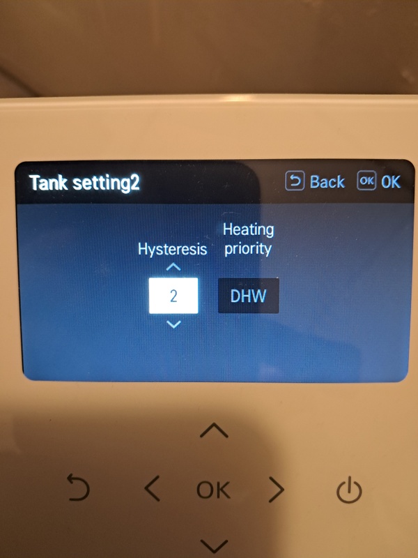

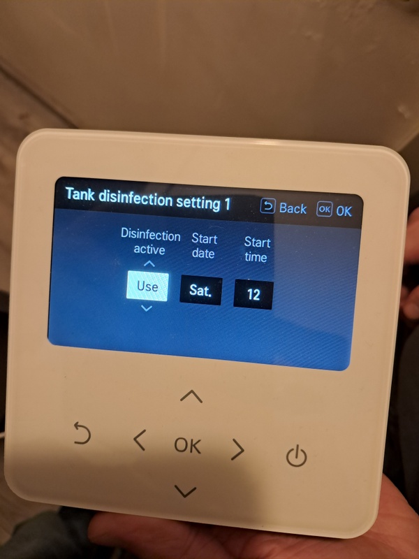

  • Cor4411
  • Registratie: Mei 2025
  • Laatst online: 08-05 16:32

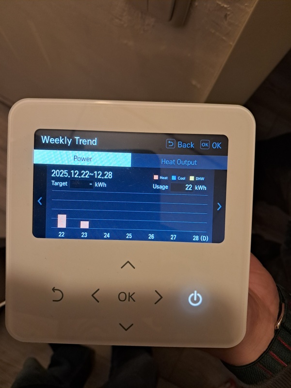

Snap er helemaal niets meer van, wanneer je kijkt naar de weekly trend zie je dat er NUL kWh is gebruikt voor DHW(SWW)...
De 28 graden DHW die je nog op het display kunt zien is restwarmte van de laatste legionella run en een keer douchen. Water pump operation en buitenunit zie je wisselend op het scherm verschijnen(ruimteverwarming werkt gewoon).

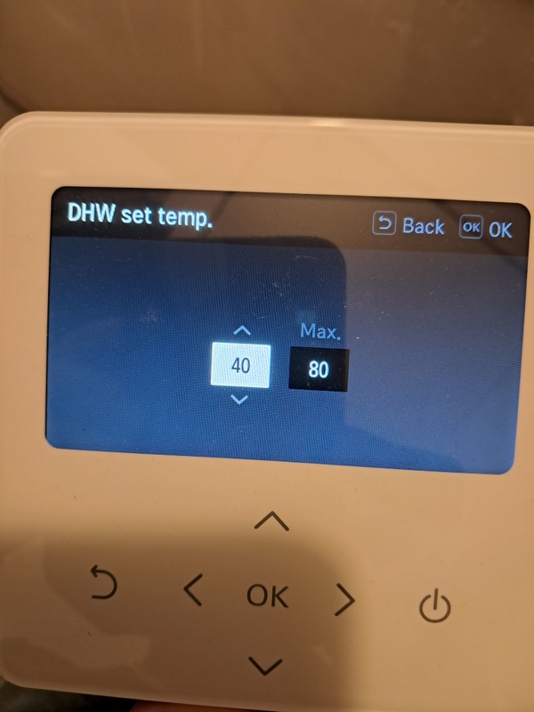

DHW gewoon even van 60 op 80 graden gezet, maar hij doet niets...
Forced operation op 'use'.
DHW set temp op 40 en max 80 gezet(verder kan niet).
Tank disinfection setting 1 active op 'use'.
Tank disinfection setting 2 max temp 70, duration time 10(zijn dat minuten of uren?), forced en time 1 (zegt niets).
Tank setting2 hysteresis op 2 en daarnaast staat heating priority op DHW, en toch verwarmt hij het tapwater niet...
Tank setting1 min temp op 30 (hoger gaat hij niet) en comp limit temp op 55 (hoger gaat hij niet).
Afbeeldingslocatie: https://tweakers.net/i/kq0ev5rPnE2HqT6K3P6sGp7XSkA=/x800/filters:strip_icc():strip_exif()/f/image/5pcjozS5UFmkgqCcbsD7EzQI.jpg?f=fotoalbum_large
Afbeeldingslocatie: https://tweakers.net/i/7BW243-Wq-k3FJYf5jrRH2MryDs=/x800/filters:strip_icc():strip_exif()/f/image/isOBHlfA2EMIWwL5Br6nRWB9.jpg?f=fotoalbum_large
Afbeeldingslocatie: https://tweakers.net/i/dlVej_iaUZbWKiwzHAEifxBtRFE=/x800/filters:strip_icc():strip_exif()/f/image/PRm4e1YO0OvKeJ9E5IS1Uxgs.jpg?f=fotoalbum_large
Afbeeldingslocatie: https://tweakers.net/i/c0IaPZvO0ZfiScVpeubayPtMxuc=/x800/filters:strip_icc():strip_exif()/f/image/9hNMMmY0sVIenPvgqbhf48HT.jpg?f=fotoalbum_large
Afbeeldingslocatie: https://tweakers.net/i/vqq4GVJgC56GEfbplgdNiy-Wo9k=/x800/filters:strip_icc():strip_exif()/f/image/0OlSBVlBKfPI4QFugRQyOkut.jpg?f=fotoalbum_large
Afbeeldingslocatie: https://tweakers.net/i/bZmUHFHC-4wBzbOIb-LnFCJVFxc=/x800/filters:strip_icc():strip_exif()/f/image/Qw21yZ0v5ehDGV8oTc5LkHp2.jpg?f=fotoalbum_large
Afbeeldingslocatie: https://tweakers.net/i/XWCVfbjFtdLHO1cL-PjUL7NTkEg=/x800/filters:strip_icc():strip_exif()/f/image/Y2Vyo8nsGLYiAsYH74yyuqMY.jpg?f=fotoalbum_large
Afbeeldingslocatie: https://tweakers.net/i/ogBIIvrZicq4Bmg8kW7T3CfHmlM=/x800/filters:strip_icc():strip_exif()/f/image/zqsyGBBtpiEmuoXTYxgiTu73.jpg?f=fotoalbum_large
Afbeeldingslocatie: https://tweakers.net/i/UKtZrnE0ei9pnngfYmVuqwrlCcQ=/x800/filters:strip_icc():strip_exif()/f/image/0kJIbLWM220RE8Kcko7npJ0B.jpg?f=fotoalbum_large
Afbeeldingslocatie: https://tweakers.net/i/LrgWO_i-Fmb9hRXrBFZ5T1LAOf4=/x800/filters:strip_icc():strip_exif()/f/image/Q9CvFIAgN71AsqxcrWRygUFx.jpg?f=fotoalbum_large

Dat is -op zijn zachtst gezegd- erg verwarrend en onduidelijk.
De genoemde min temp heeft helemaal niets met een minimale temperatuur te maken, het is gewoon de hysterese instelling!!!
En ja, de comp limit temp is simpelweg de gewenste maximale temperatuur van het SWW.
Ergo: de min temp stond op 30 en de comp limit temp op 55, wat dus betekende dat de warmtepomp dacht dat hij mocht zakken tot 55-30=25graden....en door de restwarmte van de legionellarun en de omgevingswarmte is het SWW al die tijd daarboven gebleven, en dus: GEEN OPWARMING VAN SWW.
LG noemt “Min. temp” een temperatuurverschil, maar ze zetten het in het menu alsof het een absolute temperatuur is.
Het is dus geen minimum watertemperatuur, maar een delta (verschil).
-> min temp op 5 gezet, en comp limit temp op 55 EN NU VERWARMT DE WP HET TAPWATER!!!
