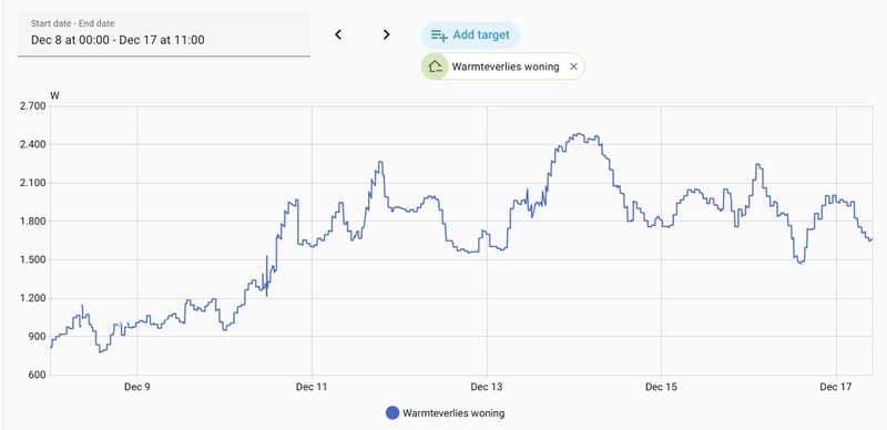

Tussenwoning 120m2, bj 1974, deels na geïsoleerd… warmteverlies gemodelleerd op basis van de constructie delen en actuele ruimte en buitentemperatuur…
Dit komt vrij strak overeen met daadwerkelijk gasverbruik… dus het zal indicatief zijn.
Afbeeldingslocatie: https://tweakers.net/i/8UIiMCteO1HoND9fqmHLqNJ2WVM=/800x/filters:strip_icc():strip_exif()/f/image/Zl6IAa2s4kXc4mxUyDGwyRwV.jpg?f=fotoalbum_large
Letterlijk elke combi cv-ketel in dit land staat bij dit soort verlies te pendelen, low-loaded, tijd-modulatie… benoem het maar.
Dit is een woning die rond de 900 m3 per jaar verbruikt.
Sommige ketels hebben een minimaal vermogen van 8kW. (Mijne is heeeel goed, bijna gelijk aan intergas extreme met 4kW)…
Bedenk dat 4kW 24 uur lang meer dan 11m3 gas is. Hoe vaak gebruik je dat op een dag? Juist ja.

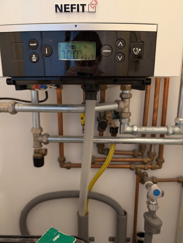

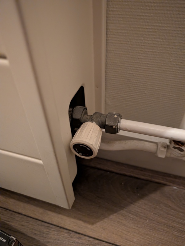

Ik voeg ook even wat foto's bij van de huidige setup (inclusief die convectoren en de aansluitingen). Dat verleggen van die leidingen lijkt me logisch, de huidige ketel is héél klein. Ik heb een sticker gevonden op één van de convectoren waar volgens mij een datum op staat: 3 juli 1998. Dus dat ze oud zijn, geloof ik ook nog wel. Volgens mij zijn het oude Jaga's. Maar mbt die kranen kan ik verder online niets vinden, dus dat durf ik niet te zeggen in hoeverre dat waar is.
Het advies was om de convectoren ook te vervangen. Nu vind ik dat op zich geen slecht idee, maar dat zal weer een aardige kostenpost erbij worden vermoed ik.

Mooie Jaga’s, is wat ik kan zien letterlijk niets aan veranderd…
Heb ze ook, met ventilatoren, gaan als een malle…
Wat is er mis met de kraan? Buiten dat het domweg een… kraan is… beetje harder, beetje zachter… poor mans inregelen…
Ik zie wel een oprecht issue: hij lijkt niet conform installatie voorschrift opgehangen. Hij hoort ongeveer 10cm ruimte onder te hebben. Ze geven alleen goed warmte af door dat er lucht als een schoorsteen doorgetrokken wordt, nu kan het amper “aangezogen “ worden.
Geen idee! Het verhaal dat ik kreeg was dat de convectoren met 'de verkeerde kranen' waren geïnstalleerd. Dat er speciale convectorkranen op moesten. Ik kan daar online ook niets over vinden, misschien dat er speciaal aansluitmateriaal is voor convectoren? Geen idee :+
Hm, dat is inderdaad wel een probleem. En ook niet iets waar ik zo 1-2-3 iets aan kan doen.
Terzijde: ik had een andere partij gevraagd wat zij vonden van het voorstel om de convectoren te vervangen, die gaven als antwoord: "als echt goede warmte wilt zou ik geen convector nemen...zijn erg duur die met ventilatoren..maar neem dan radiatoren... mooi met een vlakke voorkant.. ziet er erg mooi uit... maar als jullie dat zouden willen moet ik echt het een keer moeten opnemen.. "
Ligt het aan mij of is dit niet per se waar? :9 Ik ben alles behalve expert, maar ik krijg juist het idee dat LT-convectoren veel meer future-proof zijn dan alles laten vervangen voor radiatoren.

Allemamaggies Adriaan, wat is er toch met professionele kennis… of ethiek, of beide.. of nog erger…
Nee ze hoeven absoluut niet met “convector kranen” aangesloten worden. Warm water weet absoluut niet door welke kraan het stroomt.
“Moet je zelf online maar uitvinden”
Nou bij deze: je mag hem van mij voor leugenaar uitmaken…. Hij had jou zelf van de informatie moeten voorzien, correcte danwel.
Ventilatoren zijn zeker voor gebruik met CV ketel niet nodig, dit zijn vrij grote, diepe units, die hebben echt veel afgifte… enige is dat ze nu wat geremd worden in de natuurlijke ventilatie omdat ze door meneer 3 destijds niet correct opgehangen zijn.
Nu zou je andere kranen willen bij nieuwe plaatsing, maar ik heb óók niet de kranen van Jaga… ik heb goedkopere met betere functie dan Jaga toen had (nu hebben ze functioneel vergelijkbaar, zou vanwege prijs nog steeds dezelfde keuze maken)
Die Jaga’s die je hebt zijn op alles behalve systeem inhoud superieur aan een “ouderwetse” plaat radiator. Ventilatoren kopen we op dit forum niet van Jaga, maar van de Computer winkel met een regeling van een mede forum lid. (Werkt nog beter ook)
Bedank je deze lui voor de onzin die ze verkondigen om jouw geld uit de zak te kloppen?

Ronald schreef op maandag 22 december 2025 @ 23:51:
Absoluut haha, daarom kom ik hier ook steeds weer langs om even een gut check te doen. Ik probeer me zo goed mogelijk in te lezen en begrijp al een stuk meer dan een tijdje terug, maar onafhankelijk advies is van harte welkom! Dank voor het steeds reageren :)
Als ik je zo hoor, hoeven we ze helemaal niet te vervangen. Ik vraag me af of ventilatoren erop leggen (ik had het zelfbouw topic ook al gespot) in ons geval nog iets positiefs kan betekenen. Of anders iemand vragen om ze hoger op te hangen (kan dat nog?). Er is zeker nog wel genoeg ruimte overal.

Normaal zitten deze dingen aan achterkant met rails aan muur. Daarmee kan je het geheel omhoog zetten... Alleen komt de aansluiting dan niet goed uit op je buizenstelsel :( .
Mocht het nu zo zijn dat je sowieso al met de buizen in de weer gaat om de kraan te vervangen, ja, dan zou ik hem meteen stukje omhoog gooien, en de buizen opnieuw passend maken. (Met beleid, zonder hamer.)
Ventilatoren zijn met name belangrijk als je lage temperatuur wilt verwarmen - oftewel het vermogen wilt verhogen. Als je bijvoorbeeld merkt dat je ruimte niet warm genoeg wordt. In andere gevallen kan het, maar zonder werkt deze bunker ook prima.

Tot slot nog een update: tijdens de wat koudere dagen de afgelopen tijd heb ik gemerkt dat we het huis helaas niet goed warm kunnen houden met de CV-temperatuur op 50. Verwarmen duurde lang en hij kon de warmte niet vasthouden (zag 'm bijvoorbeeld terugspringen van 18,6 naar 18,4 graden terwijl de thermostaat tot 19 wilde verwarmen). Bovendien ging het verbruik daardoor ook enorm omhoog. Heb 'm dus weer teruggezet op de oude instellingen.
Betekent dat we inderdaad wel van een hybride opstelling gebruik kunnen maken, maar nog niet over kunnen naar all-electric. Mijn vermoeden is dat we het meeste kunnen winnen door onze ramen van HR++ glas te voorzien, maar die kosten halen we er helaas nooit uit. Misschien iets voor de volgende bewoners.
