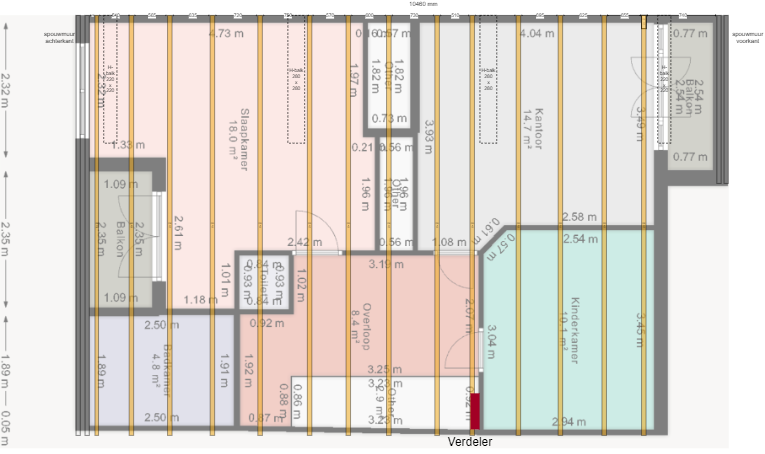

Plattegrond
Afbeeldingslocatie: https://tweakers.net/fotoalbum/image/OWxr3eHLI95qQIgQgLbKyocK.png
De 1e verdieping is ongeveer 10m bij 7m. Onder 20m2 daarvan (bovenste gedeelte in plaatje), bevind zich de poort. Er zijn 2 slaapkamers, een werk/logeerkamer, een badkamer, een toilet, en een vrij grote overloop. Alle ruimtes behalve badkamer zijn met 9cm pir nageisoleerd (en triple glas).
- Hoofdslaapkamer: 18m2 waarvan 10m2 koud boven poort.
- Werklogeerkamer: 14m2 waarvan 8m2 koud boven poort
- kinderslaapkamer: 10m2
- badkamer: 5m2, koud want niet nageisoleerd, bestaande vloerverwarming gaat hier wellicht uit.
- overloop: 8m2: behoeft geen verwarming maar er zullen wel buizen doorheen lopen
- wc: 1m2, mag verwarmt worden, maar er zit afvoer, dus wel lastig.

Patroon / Gaten door Balken
Er liggen zo'n 14 balken. 1 groep per balk is te veel. De ruimte tussen de balken varieert tussen de 57-75 cm, en de overspanning is 7m, maar aangezien er plekken zijn die niet verwarmd hoeven worden (trapgat, balkon, overloop, toilet met leidingen en afvoer), kom je op zon 50m2 uit. Je zou dus zeggen ongeveer 3-4 balken per groep. Als ik het bekende slakkenhuispatroon volg zal ik vaak door de balken moeten. Handiger lijkt me dat ik per balk ga slakkenhuizen? Of ga je dit erg merken?
vragen
- wat zijn de algemene gedachte hierover? Het lijkt gewoon to good to be true?
- Hoeveel groepen zouden jullie aanbevelen?
- Is er nog een handigere plek voor de verdeler te vinden? Of komt het wel goed met een compacte verdeler (tips hiervoor)
- Welke zonering: per kamer? per balklaag? Of juist bij koudere zones aparte zones (boven poort), en daar meer buis per m2 leggen(??)
- rekening houden met lucht? Dit is natuurlijk allemaal minder vlak dan dat je het bovenop een vloer legt, ik ben bang dat er luchtbellen in blijven hangen. Of komt dat goed?
- tips?
