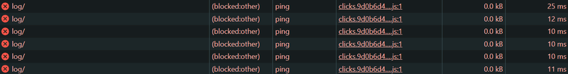

crisp schreef op woensdag 17 december 2025 @ 09:02:
Kan je eens kijken of je dan toevallig foutmeldingen ziet in je javascript console (F12), of dat wellicht de request naar https://gathering.tweakers.net/ajax/notification/popup/ faalt (netwerk tab)?
Even kijken, ik druk op f12 en dan netwerk en als ik op de knop klik die niet werkt zie ik dit:

Vachan schreef op woensdag 17 december 2025 @ 12:09:
Die request wordt zo te zien door een adblocker geblokkeerd, maar dat is een simpele request die meet welke popup/dropdown wordt geopend voor analytische doeleinden. Je ziet dus geen request naar /ajax/notification/popup/? Werken andere dingen wel zoals het openen van de dropdown bij je nickname, of het settings-icoontje?

Vachan schreef op donderdag 18 december 2025 @ 13:22:
Ik gebruik wel ublock lite op chrome maar heb voorheen nooit problemen hiermee gehad.
Maar elke keer dat ik click wordt er iets geblokkeerd
Nou ja, de hamvraag is natuurlijk: gaat het probleem weg als je ublock uitzet? ;)

crisp schreef op donderdag 18 december 2025 @ 13:37:
Excuus daar was ik weer. Als ik ublock uit zet dan werkt alles weer naar behoren! Echter vraag ik me af waarom dit opeens een probleem is na jaren (lees nooit problemen gehad te hebben) te werken zonder problemen? :)

Vachan schreef op dinsdag 30 december 2025 @ 10:39:
Omdat uBlock natuurlijk ook continue de filterlists aanpast. Het is niet de eerste keer dat uBlock filters voor issues zorgen, en dat is ook niet iets waar we rekening mee houden.

  • Vachan
  • Laatst online: 13:30
Ben ik weer heb ublock uitgezet echter heb ik nogsteeds last van het probleem. Als de knop niet werkt en ik f12 aanzet zie ik dit als ik op de knop drukAfbeeldingslocatie: https://tweakers.net/i/lUdjDldyFwsfcNYVvwMdY9y6pYc=/800x/filters:strip_exif()/f/image/GgBPowBurf843DNGy02p91Ya.png?f=fotoalbum_large
