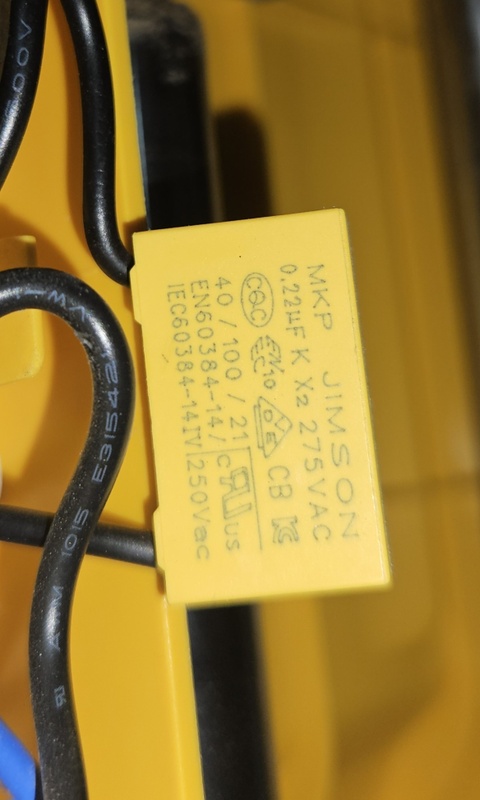

hallo beste mensen,,
op het moment van het inschakelen van mijn afkortzaag slaan de zekeringen soms door.
nu is mij geadviseerd om het gele blokje (ontstoringscondensator) te vervangen door een softstart module.
of wellicht de ontstoringscondensator te laten zitten en een softstart erbij in te bouwen?
ik ben niet zozeer elektronisch goed onderlegd.
is er ook iemand die mij dit precies kan uitleggen zodat ik geen doorbranding krijg in de printplaat
alvast bedankt voor jullie reacties

Nee, dat is niet iets waar je aan moet knutselen.
Je kunt een aanloopstroom begrenzer kopen:
https://www.conrad.com/en...cl-3680-ip20-2588901.html

Als het een automaat is die eruit schiet kun je ook kiezen om die te vervangen voor één met een c karakteristiek.

Dit is nou niet echt een zaag waarvan je verwacht dat die te heftig is voor een standaard B16 automaat.

dat was eigenlijk ook mijn gedachte, zit er niet ook teveel op de groep? Dan kan je daar wel een C karakteristiek op plaatsen maar dat is dan ook geen geniaal idee.
Deze zaag zou ik persoonlijk niet voorzien van een softstarter, 't zal vast kunnen, maar je hebt niet enorm veel ruimte in die behuizing om dat goed te doen.
Ik zou eerder kijken of die groep niet al praktisch overbelast is.

Hoeveel Watt is die zaag überhaupt, zit er een sticker op de onderkant met een specifiek type?
