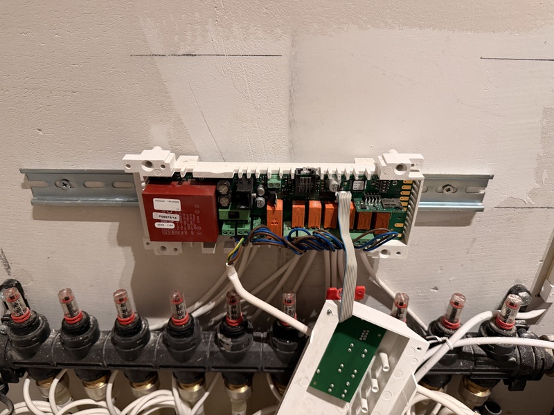

Afgelopen dagen viel ons op dat de vloerverwarming op de BG het niet meer doet.
Na het verwijderen van de ombouw bij de verdeler bleek dat alle lampjes uit stonden. Ook via ander stopcontact helemaal niets.
Na het verwijderen van het afdek kapje blijkt de zekering gesprongen.
Net in de auto gesprongen om een nieuwe te halen. Maar na het aansluiten van de stroom. Heel even een paar ledjes die branden en vervolgens grote boem. Zekering weer stuk.
Hoe kan ik troubleshooten waardoor de zekering springt?
Afbeeldingslocatie: https://tweakers.net/i/xst1-VxNi7TuydRTYLme6HOHziI=/800x/filters:strip_icc():strip_exif()/f/image/IIsjBT5p3BaqIfvPKInANk8G.jpg?f=fotoalbum_large

alles los koppelen op de stroom na.
nieuwe zekering erin en springt hij niet dat is het iets wat aangesloten was, maar nu niet meer.
springt hij wel, dan zit er op het bord een probleem en zal je moeten zoeken naar onderdelen die er gesloopt uitzien

Kastje zelf gaat prima. Nu groep voor groep aansluiten, dan zal die er zo meteen wel weer uit knallen.
Maar wat weet ik dan en hoe kan ik dat verder oplossen?

Die groep die je als laatste hebt aangesloten zit dan sluiting in.
Waarschijnlijk moet de thermische motor dan vervangen worden.

dat er iets in de groep defect is.
misschien een klep of een thermostaat

Helemaal top! Kapotte groep / verdeler gevonden!
Heel erg bedankt voor de snelle hulp.
Ik ga eens zo’n losse unit bestellen.Afbeeldingslocatie: https://tweakers.net/i/rG4yp_Lfbx3r00310S19Ha6AiTE=/x800/filters:strip_icc():strip_exif()/f/image/VLSLruWillB80EeazC4iZsSt.jpg?f=fotoalbum_large

Let er op dat je het juiste model 22CX besteld, ze zijn er in varianten.

_/-\o_ Wat ben ik blij met dit topic, vannacht 18 januari bij ons hetzelfde gebeurd. Ik heb de voornoemde stappen gevolgd en één van de negen Watts Vision Elektrische servomotor 22CX230NC2 bleek kapot.
Uit voorzorg heb ik gelijk vier nieuwe besteld bij Bol.com want vloerverwarming verdeler alweer een jaar of 10 oud en las op Bol.com dat deze thermische motortjes in de loop der tijd regelmatig stuk gaan. Weer wat geleerd ;)
