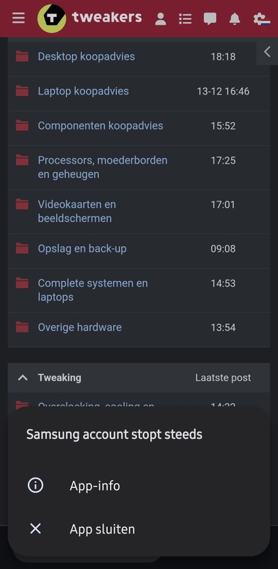

Mijn vraag: ik ontvang sinds enkele dagen om de paar minuten de melding "Samsung account stopt steeds". Ik krijg het niet opgelost en het is rete-irritant.
Afbeeldingslocatie: https://tweakers.net/i/TG043MzMs1eSpjENwZtWrc034sI=/x800/filters:strip_icc():strip_exif()/f/image/Y3xUoDniYbVH4Z1KjxC3V7xL.jpg?f=fotoalbum_large

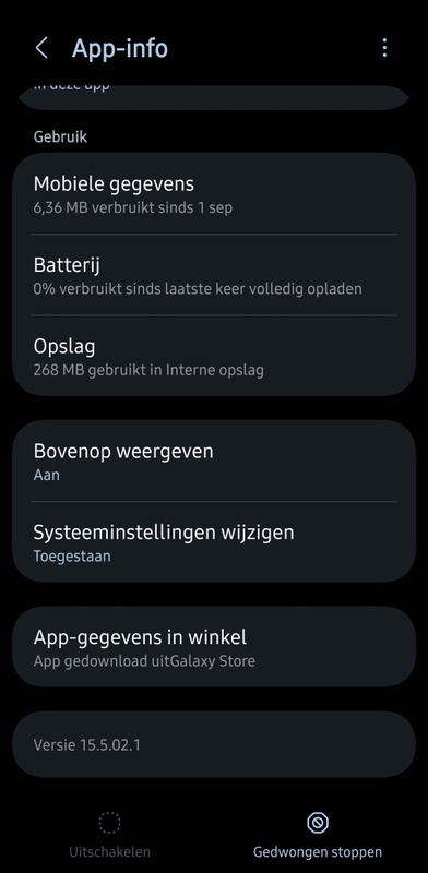

Relevante software en hardware die ik gebruik: Samsung Galaxy A56 5G met Android 16, OneUI 8, laatste security update 1 nov 2025. Samsung account app versie 15.5.02.1
Afbeeldingslocatie: https://tweakers.net/i/n-LimrX73Odc_KbjJgSWHuVymzw=/x800/filters:strip_icc():strip_exif()/f/image/Jvq8OA08VyQzT0R2zlIevrBw.jpg?f=fotoalbum_large
Afbeeldingslocatie: https://tweakers.net/i/99zKBKDbGmr13LB1nMM6esVp6sY=/x800/filters:strip_icc():strip_exif()/f/image/C27BwQi7AqMzjPqHQUwQXjQS.jpg?f=fotoalbum_large
Wat ik al gevonden of geprobeerd heb: alle updates draaien, cache legen, machtigingen opnieuw instellen, uitloggen en opnieuw inloggen, toestel opnieuw opstarten.
