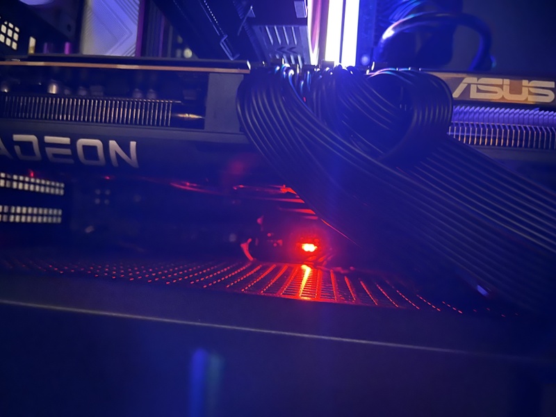

Vanaf dag 1 kreeg ik rode CPU- en DRAM-LEDs en de PC postte niet. Ik heb o.a. geprobeerd:
BIOS update
RAM sticks één voor één testen
CPU eruit/erin om pin-issues uit te sluiten
Booten zonder GPU
Uiteindelijk concludeerde een winkel dat het waarschijnlijk aan het moederbord lag.

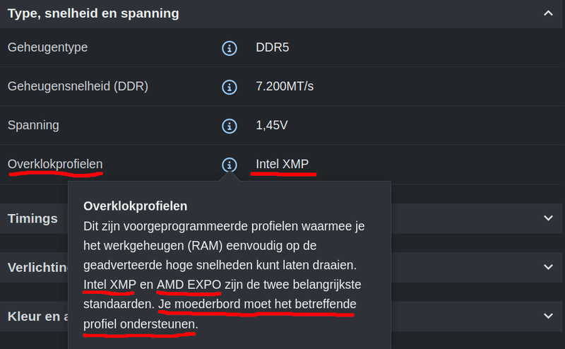

XMP is voor intel, je hebt intel geheugen gekocht.
EXPO is voor AMD.

Alles hoger dan 5200 is overclock en niet gegarandeerd.

  • devilruben
  • Laatst online: 14-10 13:19
Afbeeldingslocatie: https://tweakers.net/i/uIa5w5gEJLz8nveiyRXLviC7lFo=/800x/filters:strip_icc():strip_exif()/f/image/x3QtUhtTL3744QQDN5IcU6FK.jpg?f=fotoalbum_large
Ik hoop dat iemand bij AMD langzaam door lego moet lopen.
Ik probeer net in bios te komen maar hij boot niet meer. Weer ontzettend lang gewacht weer twee rode lampjes. Geprobeerd nog een keer uit en aan, maar weer rode lampjes. Uitgezet en de knop aan de achterkant van de powersupply uitgezet. Paar minuten gewacht weer proberen (20 min gewacht niks, weer opnieuw) niks.
Ik snap er oprecht niks van. Ik heb niks anders gedaan dan gister. Ik had beter een ander hobby kunnen kiezen.
Zou het kunnen liggen aan Power down mode of Memory context restore waar ze het in de comments van de video over hebben? YouTube: Easy memory timings for Hynix DDR5 with Ryzen 7000
Thx voor de genen die mijn foto verwijdert heeft met mail erin enzo
  • Hell-Slave
  • Laatst online: 19-10 14:59
devilruben schreef op woensdag 17 december 2025 @ 18:34:
Denk dat alleen een bios reset nu nog werkt.
P.S. br00ky had jouw foto verwijderd. (kan je zie aan de onderkant)
  • devilruben
Ik heb het systeem weer aan de praat gekregen door een dim eruit te halen. Daarna gewoon weer aan kunnen zetten. Ik heb besloten een ander setje te halen. Ik ben er hellemaal klaar mee.
Dank voor alle hulp.
