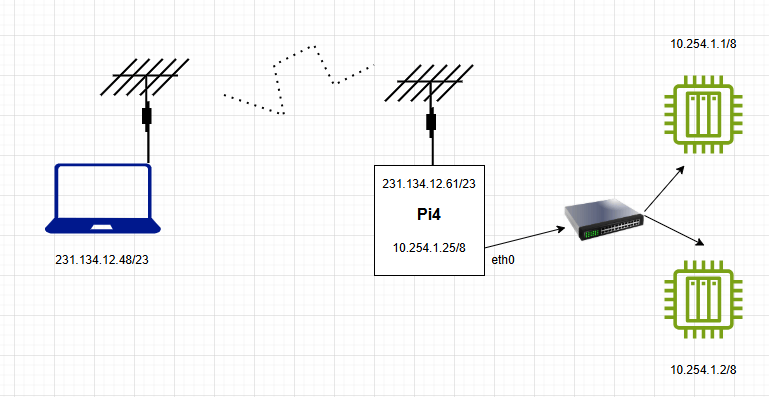

Ik probeer met een pi4 een bridge te maken tussen een wifi netwerk en een wired netwerk.
Zou toch niet zo moeilijk moeten zijn, genoeg tutorials te vinden, maar helaas krijg ik het niet werkend.
Afbeeldingslocatie: https://tweakers.net/i/XqtWf7wZS7CRm1i17nF9SJkURHQ=/fit-in/4000x4000/filters:no_upscale():strip_exif()/f/image/FiolDOhRuwPmA1tc5TidfnJX.png?f=user_large
Zo zou het moeten worden, vanaf de laptop moeten beide apparaten in het bedraad netwerk bereikbaar zijn.
Ik loop nu vast op het pingen. De pi is wel aan te pingen op 10.254.1.25, maar de andere devices niet. Ik krijg dan een error "TTL expired in transit".
Volgens Google komt dit doorat het wired netwerk in een ander subnet zit dan het wifi netwerk. Ik zou een route moeten toevoegen om dit dan wel mogelijk te maken route add 10.254.1.0 mask 255.0.0.0 231.134.12.1 Helaas krijg ik dan de volgende error "de parameter is onjuist".
Hier loop ik helaas op vast, iemand een suggestie?

Ik snap je commando's niet en je terminologie is ook een beetje vaag, je hebt het over een bridge maar deze functioneert op het layer 2 (MAC) in een netwerk.
Je link doet vanalles met forwarding/NAT dus wat je eigenlijk zoekt is een router tussen de twee netwerken? Nou deze heb je, op de end-devices hoef je niks in te stellen want de SRC nat (masquerade) rule zou ervoor moeten zorgen dat alle packets op de devices als source 10.254.1.25 hebben. So far so good.
Jou laptop kan niet "direct" bij de devices komen omdat deze niet in hetzelfde subnet zittten. Dit moet je dus routeren en dit kan want je hebt een PI in beide netwerk zitten.
Je hebt twee netwerken:
1: 231.134.12.48/23
2: 10.254.1.25/8
Wat je dus mist is een route op je laptop die snapt wat hij moet doen met het
10.254.1.25/8 verkeer, dus zoiets (in Windows dan):
route -p add 10.254.1.0 mask 255.0.0.0 231.134.12.61
Subnet 1 is duidelijk geen private IP-range.. Waarom zit dit op de wifi?
Om eerlijk te zijn lijkt het meer op een PI bij een klant in zijn netwerk neer te zetten met een SIM kaartje erin en zo het netwerk in te komen als wat anders.
Hou er wel rekening mee dat als bovenstaande het geval is ondanks dat je in hetzelfde subnet zit deze setup misschien niet werkt als er (tunnel) protocollen worden gebruikt zoals PPP(OE). Dus kun je iets meer toelichten over de exacte setup?

Je wil de pie als bridge gebruiken toch? Alles wat er het wifi in gaat moet er op de kabel uit en andersom? In de tekening gebruik je hem meer als access point en router. Niet als bridge.
Als die een bridge is heeft ook alleen maar op adres nodig voor beheer. Maar niet verkeer van wifi-naar-kabel te gooien.
Dan klopt je ip-plan niet. Alle apparaten moeten in het zelfde netwerk zitten.
Bekabeld zie ik zie ik 10.x.x.x en wifi zie ik 231.134.12-13.x.
Zoals je ziet zijn de getallen niet gelijk en zitten ze niet in het zelfde netwerk.
Daarnaast is het wifi IP blok gereserveerd voor multicast. Weet eerlijk gezegd niet of dat een probleem is. Bad-practice zou ik zeggen. Misschien wel onderdeel van je probleem.
Verder zou ik je adviseren alleen maar RFC1918 adressen te gebruiken in een passend subject. De /8 is voor 16,7 miljoen adressen dacht ik. Met 2 devies geen probleem, maar niet echt overzichtelijk.
Als je wil dat die gaat routeren, moet er software op staan die kan routeren. Omdat beide netwerken direct verbonden zijn hoe je die niet toe te voegen. Zorg voor een standaard route naar je intermodem op de pi. Stel op je internet modem/router een static route naar je pi voor het wifi netwerk. Je zou op de laptop niets hoeven te doen.
Zorg er voor dat je gateway is ingesteld op de pi.
De foutmelding TTL expired in transit houd in dat die te vaak (255keer) geroutineerd is. Kort samengevat loopt die in een router lus terecht gekomen is.
Met tracert <ip> (Windows) of traceroute <ip> (Linux) kan je ziet waar het verkeer langs gaat. Waarschijnlijk zie je al vrij snel dat die tussen routers op en neer gaat. Daar moet je de routes corrigeren zoals boven beschreven.
Maar om eerlijk te zijn heb ik het idee dat je de pi als Access point wil gebruiken. Gezien je gebruik van een multicast adres en een /8 netwerk heb ik niet echt het idee datje veel van netwerken weet…Mischien is het dan wel gewoon het handigst om een accesspoint te kopen.
