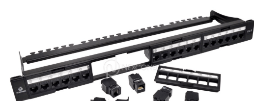

Ik ben op zoek naar 19" patchpanelen waarin je 6 voudige blokmodules kunt klikken. Helaas kan ik geen merkteken of ander type vinden.
ChatGPT kan niet veel met de typenummers, ik kom meestal uit bij keystone panelen.
Wat lees ik wel af (ongeveer) :
ACN 107 198 425
Listed 67s(5?)3
08RB17
Het zijn RJ45 panelen met 6 voudige LSA afmonteerstroken op de achterzijde.
Deze zouden dus in een patchpaneel zonder deze modules moet kunnen passen, zoiets als hieronder
Afbeeldingslocatie: https://tweakers.net/i/j3tFBYXrYkWwJavEsPwLLXQPibg=/fit-in/4000x4000/filters:no_upscale():strip_exif()/f/image/4Q2y9pQinXASJQalW8Xay24p.png?f=user_large
De modules zien er zo uit:
Afbeeldingslocatie: https://tweakers.net/i/kdoeQp2BbbUrviV4wlV1C247V1k=/x800/filters:strip_icc():strip_exif()/f/image/PZvowPu3rapjDaPzsV3eEygY.jpg?f=fotoalbum_large
Afbeeldingslocatie: https://tweakers.net/i/Jj0nIjEC7Rxl8RIjLLmfR1zrQW8=/x800/filters:strip_icc():strip_exif()/f/image/54dcOKZjLC6G7K5UKkKWwvVK.jpg?f=fotoalbum_large
Herkent iemand deze modules en weet eventueel ook in welke patchpanelen dit thuishoort/past?

Zelf inmiddels toch gevonden via een klein stickertje waarop "commscope" staat vermeld.
Het is waarschijnlijk de commscope systimax versie Commscope 760062356/
En dan specifiek de 760001677 | PMGS3-3U zonder modules.
Dank voor het zoeken en de tips :+

Je zou eens kunnen informeren bij Commscope partners via deze webpage. Alleen even 'Netherlands' als land invoeren.
Andere optie is natuurlijk alles loshalen en individuele LSA keystones monteren, die dan in een standaard patchpaneel passen.

Ik heb die zesvoudige blokken nog nooit los te koop gezien maar wel als onderdeel van verschillende merken patchpaneel. Bijvoorbeeld, https://www.netwerkwinkel...19-inch-rack-mount-black/, of van Digitus netwerkwinkel.com/image/DN-91524U/DIGITUS-CAT-5e-patch-panel-unshielded-24-port-RJ45-8P8C-LSA-1U-rack-mount-black-482x44x109/ of de cat6 versie https://www.netwerkwinkel...-LSA-37585-1-p_34524.html

Thanks, had al een bericht gestuurd naar een bedrijf in de buurt en afmonteren op nieuwe panelen kan zeker, maar dat is mijn laatste optie.

Misschien kijk ik verkeerd op je links, maar ik kom daar geen patchpanelen tegen die losse modules hebben?

Zoals ik al zei, die zijn zover ik weet ook niet los verkrijgbaar. Maar al die panelen bestaan uit een metalen frame waar die blokjes in zitten.
Punt is: dit is geen standaard maatgeving o.i.d., als je die blokken wilt hergebruiken moet je het exacte merk en model patchpanel hebben waar het uit komt.

Avaya systimax panelen, zijn cat. 6 blokken. Blokken kan je naar voren kantelen in het patchpaneel om je kabels af te werken. Wel in het verleden een hoop gezeur mee gehad. De bruine draad en wit/ oranje draad kwamen op meerdere panelen niet door. Zelfs niet met het gebruik van de Avaya dogger, dus met ene klein schroevendraaier in de mes aangedrukt. daarna kwamen ze door de meting.

Ik ben er inderdaad achter dat het cat6 is, kon de titel niet wijzigen 8)
Je zet me wel op het spoor van avaya die ook het systimax systeem gebruikt. Het lijkt erop dat de panelen van avaya niet helemaal compatible zijn met de volledige module, maar als ik het systimax systeem eruit klik dan past het zoals ik het kan zien wel in een avaya paneel.
Heb een leverancier gevonden in NL die gebruikte panelen heeft en deze avaya panelen verkoopt. Ik ga voor €30,- de gok wagen dat het om te zetten is en een paneel bestellen. Fingers crossed
