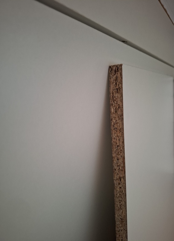

Enige tijd geleden hebben wij een dakkapel geplaatst. Hierdoor zijn de originele groen/grijze platen onderaan verwijderd.
Om de schotten makkelijk te kunnen openen, heb ik MDF platen gekocht met magneten. Het valt me op dat sindsdien de kamer erg stinkt. Het stinkt droog en muf. De geur komt achter het schot vandaan.
Komt dit door de MDF platen? Manier van bevestigen? Of iets anders?
Gek genoeg, aan de andere zijde van de zolder, ruik je niks. Hier zitten de originele groen/grijze platen nog voor.
Nu heb ik even chatGPT gevraagd en daar wordt aangegeven dat de MDF platen zorgen voor een dooseffect waar droge, warme lucht geen kant op kan.
Het betreft een zuidkant waar dus veel hitte op schijnt in de zomermaanden. Nu het kouder wordt valt het mee. Echter kunnen we nooit slapen met ramen dicht wegens die muffe geur.
Wat kan ik anders doen om dit probleem te verhelpen?

  • GeertH
  • Laatst online: 14:49
Je hebt geen mdf, maar spaanplaat panelen.
Niks mis mee, alleen deze willen in het begin nog wel eens behoorlijk uitgassen.
Betreft dan formaldehyde, en ja dat ruikt niet lekker.
Oplossing zou kunnen zijn om de randen van je platen af te werken met kantenband.

Fienn schreef op maandag 15 december 2025 @ 11:53:
Om de schotten makkelijk te kunnen openen, heb ik MDF platen gekocht met magneten. Het valt me op dat sindsdien de kamer erg stinkt. Het stinkt droog en muf. De geur komt achter het schot vandaan. Komt dit door de MDF platen? Manier van bevestigen? Of iets anders?
Ik zie op de foto ongeisoleerde verwarmingsbuizen. Deze worden in de winter warm. Dus verwarmen daar de boel achter de schotten. Dat kan blijkbaar niet goed weg. Mogelijk zijn de spaanplaten die je nu hebt beter in het afschermen van de boel waardoor je daar geen ventilatie / luchtstroom hebt. Daardoor krijg je een muffe geur / lucht achter het schot.
Daar zullen nu net niet de verwarmingsleidingen lopen. Dan wordt het daar niet verwarmd. Dus minder opsluiting van warme lucht.
Niet ChatGPT voor vragen. Die geeft niet altijd het juiste antwoord. Vraag een echte persoon.
Isoleer de verwarmingsbuizen en zorg eventueel voor ventilatie / luchtstroom achter het schot.

Spaanplaat laten uitwaaien kan een paar maanden duren, dat is het grote nadeel daarvan. Kun je niet versnellen en ook bijv. het plaatsen van roostertjes zorgt hooguit voor minder sterke lucht in dat hoekje maar de lucht blijf je houden tot alles eruit is.
