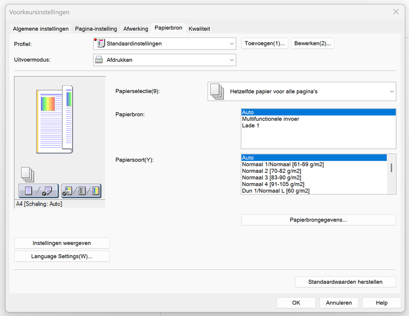

Er zijn 2 plaatsen waar je papierkwaliteit instelt:
In de printer (al dan niet vanaf je computer), welk papier er in welke lade zit.
In de printopdracht, op welk papier je wilt afdrukken.
Deze moeten beide op hetzelfde staan
Het lijkt erop, dat je nu hebt ingesteld dat je lade normaal papier bevat, maar dat je in de printopdracht nog aangeeft dat je op zwaar-ruw papier wilt afdrukken. Je printer vraagt daarom om zwaar-ruw papier in één van de invoeren te doen.
Ik heb geen HP printer, dus ik kan je ook niet de exacte menu's geven. Maar waar je op wilt printen geef je aan bij meer-instellingen, via het afdrukvenster, dat zal er ongeveer zo uitzien:
Afbeeldingslocatie: https://tweakers.net/i/umOr7MxJNpSJA5UYYBMO2qTZous=/800x/filters:strip_exif()/f/image/xnOZgdBiCB8xVpXtrDjDMjBi.png?f=fotoalbum_large
Kan er iets anders uitzien, omdat dit deels afhankelijk is van je printerdriver.
