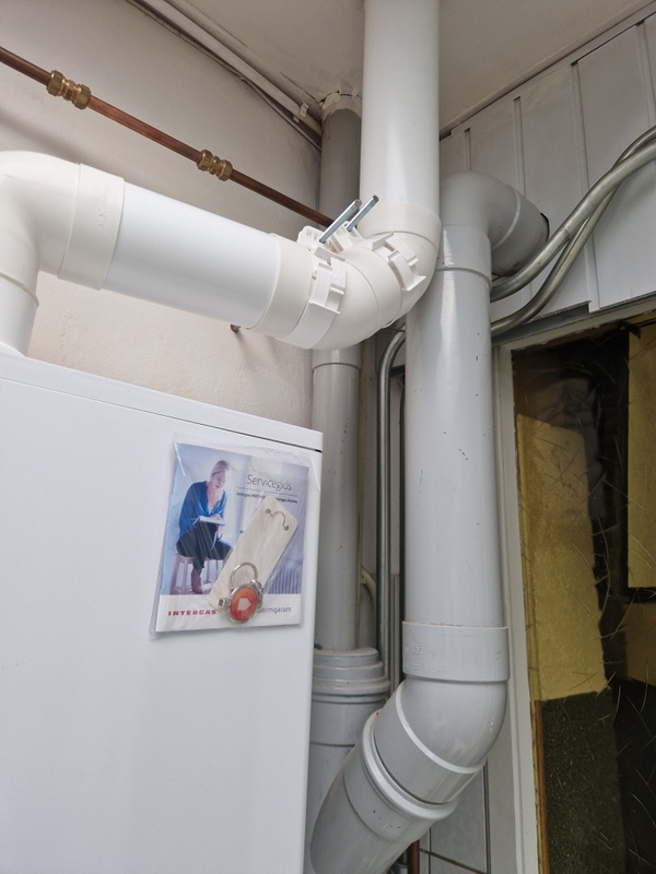

Op het platte dak is ook een tweede afvoer (groene rondje), dit is verbonden met een pijp in de bijkeuken die is aangesloten op het riool aan de voorkant van het huis. Dezelfde pijp waar ook de WC op is aangesloten. Zie ook onderstaande foto.

Afvoer groene rondje:
