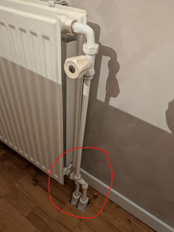

Situatie: Alle radiatoren staan dicht waarbij alleen de vloerverwarming draait. Toch komt er vanuit één van de radiatoren circuits "heet" water rechtstreeks retour naar de CV ketel
De enige radiator waarbij de toevoer/ afvoerleiding warm aanvoelt is onderstaand (Radiatorknop is dicht en radiator zelf is koud).

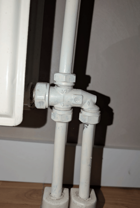

Het voetstuk is daarentegen heet:

Wat kan hieraan "kapot" zijn dat deze rechtstreeks de aanvoer richting de retour leidt ?

Ja dat is een 50% onderblok.
Die vervangen en eventueel een drukverschilregelaar in de installatie plaatsen als die er nog niet is.

Let erop bij de aanschaf van een 100% onderblok dat toe- en afvoer op de juiste positie zitten.
