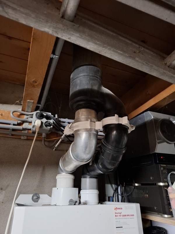

Het viel me laatst op dat het kapje van mijn rookgasafvoer naast de afvoer lag omdat het bevestigingsbeugeltje doorgerot is. Op zich niet direct een probleem daar ik begrijp dat eventueel regenwater gewoon de condensafvoer in loopt.
Na wat lezen begrijp ik ook dat er niet meerdere materialen en pvc gebruikt mogen worden wat bij mij wel het geval is. Nu heeft de Eneco servicemonteur daar twee jaar geleden (april 2024) bij het onderhoud niets over gezegd en hebben ze hem een onderhoudsbeurt daarvoor wel gebeugeld zonder verdere opmerkingen.
Verder is er ook geen storm/dakbeschotbeugel gemonteerd.
Ik heb ook het idee dat de rookgasfvoer nog van de vorige ketel is en hergebruikt is, maar dat weet ik niet zeker. De huidige Bosch ketel is 15 a 20 jaar oud en hing hier al. De rookgasafvoer is er een van nefit en volgens mij hing er voor deze ketel een nefit turbo, vandaar mijn vermoeden.
Gezien de issues vraag ik me af of het verstandig is om hem nu uit voorzorg in zijn geheel te vervangen. Of wachten tot de volgende ketelvervanging. Dat kan best nog even duren aangezien de ketel ondanks zijn leeftijd in goede staat is.
De ketel hangt overigens in de garage en er hangt een co meter naast. Hij heeft het ook niet zo druk meer na de plaatsing van een warmtepomp en maakt vooral warm water. Ik maak me ook niet echt zorgen om de veiligheid. Maar ik ben eerder bang dat het met het volgende onderhoud gedoe geeft aangezien ik begrijp dat dit strenger gecontroleerd wordt sinds de nieuwe wetgeving van kracht is.

Hierbij ook wat foto's van de situatie.
Afbeeldingslocatie: https://tweakers.net/i/Vq12iUwnqfoOxgvJrsiCIOS06yo=/x800/filters:strip_icc():strip_exif()/f/image/fhqL9nFuVEK8bD4JgpvDKqYZ.jpg?f=fotoalbum_large
Afbeeldingslocatie: https://tweakers.net/i/cDs6VubeLcDWdm_wcijSLvYSDME=/x800/filters:strip_icc():strip_exif()/f/image/CnbaAx181h65l6a1ck2o2HgS.jpg?f=fotoalbum_large

Dat is inderdaad een oude dakdoorvoer en die zou vervangen moeten zijn met het vernieuwen van de cv ketel.
Dat het kapje er af is maakt op zich niet zo veel uit, regen verdwijnt via de condensafvoer, wel kunnen er bladeren e.d. in komen.
Je kan er tijdelijk een plastic bolrooster op zetten dan kan er niks in vallen. Vervangen van de rookgasafvoer kost een paar honderd en ben je weer veilig en klaar.

Volgens de wet moet bij vervanging van de ketel, ingeschat worden of het rookgaskanaal de levensduur van de ketel meegaat. Dat betekend nadenken, inschatten en risico nemen, dus de meeste monteurs zullen een nieuw kanaal installeren. Dit is ook omdat veel kanalen een levensduur hebben van circa 15/20 jaar, vergelijkbaar met een ketel.
Wil je zekerheid, nu alles vervangen, ook de ketel. Zonde om nu het kanaal te vervangen en mogelijk binnen 1 of 2 jaar de ketel.

Ik zou de rookgas dakdoorvoer vervangen met je eventuele nieuwe ketel.
Een dakdoorvoer moet mee worden vervangen met de ketel als deze ouder dan 5 jaar is. Dit omdat de levensduur niet kan worden gegarandeerd als er na 5 jaar een nieuwe ketel komt die wel 15 jaar blijft zitten.
En ook dat kan de installateur zelf bepalen.
Als ik bij een klant kom om de ketel te vervangen en de rookgasafvoer is aantoonbaar jonger dan 5 jaar kan ik zelf bepalen om de ketel niet te vervangen omdat ik verantwoordelijk ben voor de installatie.
Dus ik vervang alles of niets.

Maar ik lees eigenlijk dat ik de rga misschien maar beter kan laten zitten en misschien even een kapje moet plaatsen voor het blad.
Alternatief kan ik hem ook zelf vervangen, ben ik voor 100 euro klaar (weet dat het niet mag....). Van de heren van Eneco die hem komen onderhouden heb ik overigens nogal verschillende indrukken, van heel professioneel tot ik kan het 100x beter zelf doen.

Net nog even gekeken, het aluminium dekseltje/kapje ligt nog op het dak. De bengeltjes kan ik losmaken. Ik denk dat ik voor nu dan even nieuwe beugeltjes buig uit een stukje aluminium en hem daarmee weer bevestig.

In theorie wel. In de praktijk niet.
Dan zit er merk x en ik gebruik altijd merk y, of er zit een aluminium doorvoer en ik gebruik alleen kunststof.
Parallel of concentrisch.
Ik heb 5 jaar geleden in een appartement een rookgasafvoer vervangen voor kunststof, 3 verdiepingen naar het dak door kokers heen. Nieuwe eigenaar wil nieuwe cv ketel, ik heb offerte gemaakt en was duurder dan 2 anderen. Ik heb uiteindelijk vorige maand de ketel vervangen omdat de andere 2 toch de rookgasafvoer vervangen wou hebben.
(De rookgasafvoer valt onder de VvE)
De VvE heeft toen bemiddeld en ik heb aangegeven dat ik de rookgasafvoer niet wil vervangen omdat deze 5 jaar oud is en ik deze zelf gemaakt heb.
Als het andersom zou zijn geweest had ik het ook niet gedaan.

Off topic, eens, dit is door Eneco installatiebedrijven (weet niet of ze nog zo heten) geïnstalleerd en onderhouden. Volgens mij hadden ze ook de oude nefit turbo in onderhoud en naar ik aanneem (30 jaar geleden?) geïnstalleerd.
Ben wel benieuwd of de verplichting tot het vervangen van de rga al bestond 15 a 20 jaar geleden, bij de wissel naar deze ketel?
Een paar jaar geleden hebben ze wel de beugels gemonteerd bij onderhoud.
Verplicht niet geadviseerd wel.
