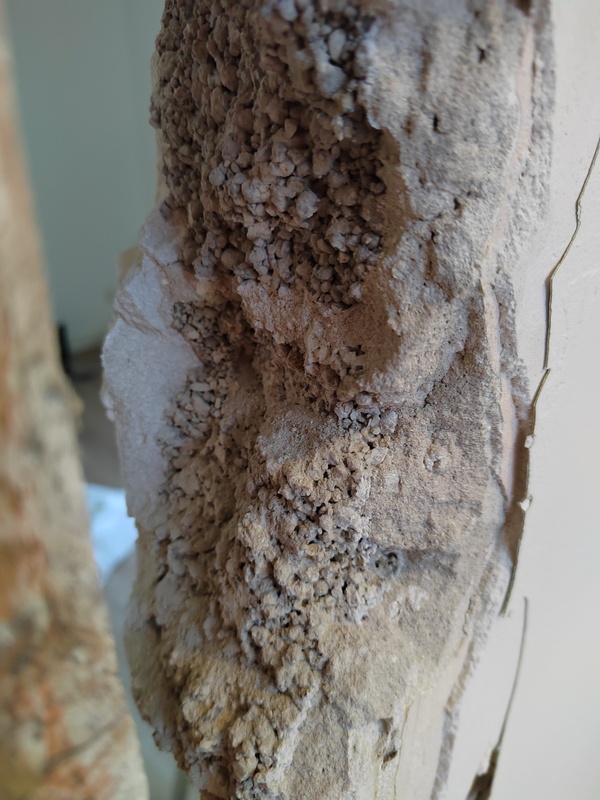

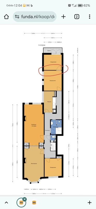

Ik wil deze muur verwijderen uit mijn 1915 appartement op de 1ste verdieping. Muur is 7cm lijmbeton blokken(?) En 10cm met gips/stucwerk. Op de 2de verdieping zit ook een schedingswand tussen de 2 achter kamers.

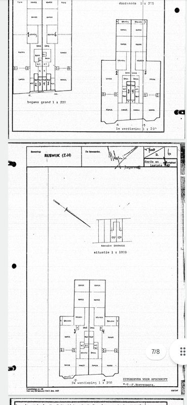

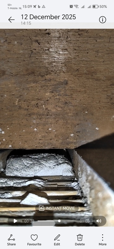

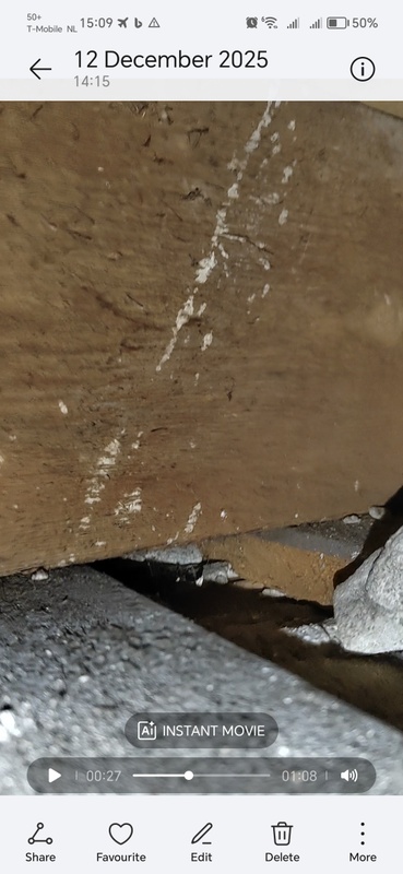

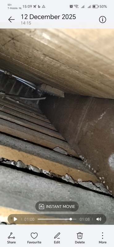

Ik heb a klein gat gemaakt in het plafond en er loopt wel een balk boven de muur. Erbij nog de akte vna splitsing voor de situatie bij de boven buren. Zit nog te wachten voor bouwtekening bij gemeente

Desondanks durf ik er veel om te verwedden dat dit geen draagmuur is, iemand zal ooit 1 slaapkamer hebben willen splitsen.

Reken er maar op dat het zakt.
Is de scheidingswand boven van een houtconstructie of ook steen.
Want als het steen is kun je dat sowieso niet op die houten balken laten hangen.
Is het hout dan zal het mischien kunnen maar reken er maar op dat het iets zakt want die balk gaat doorbuigen.

Als de balk evenwijdig loopt aan de scheidingswand en je haalt de wand weg, gaat de balk met scheidingswand die erop staat op de verdiepen erboven echt zakken idd. Ondanks dat het geen draagmuur is wordt de scheidingswand van boven zo wel afgedragen. Hetzelfde geld als de balk overdwars loopt.
Wat je eventueel kan doen om dit te voorkomen is aan beide kanten de balk op te klampen met een andere balk. Dan kan je het doorbuigen zo veel mogelijk verminderen.

Wat wij ook nog wel eens gedaan hebben als de balk inderdaad evenwijdig loopt aan de scheidingswand.
Een stalen strip van 200x10 aan weerszijden tegen de balk schroeven.
Dan zit de balk tussen 2 dikke strippen die de last dragen.
Het is dan wel even de vraag of die balk wel op de zijmuren ligt want anders moet je daar ook nog iets verzinnen.

Boven zal we een soortgelijke muur van lijmbeton blokken zitten. Ik weet dat bij mijn buren, (dezelfde woning en verdieping, gespiegeld aan de rechter kant op funda) dezelfde muur is weg gehaald, maar ik weet niet zeker of er hier een stalen balk of iets dergelijks is voor terug gezet om de muur van hun bovenburen te ondersteunen

Trouwens: Als het een appartement is: Dan is de vraag of je het zomaar mag doen zonder de toestemming van de VVE. Je mag niet zomaar structurele aanpassingen aan het gebouw doen zonder toestemming. Die zullen wel willen weten of je hier een professional aan hebt laten rekenen. Aangezien het aanpassing van de constructie is: Mogelijk heb je een vergunning van de gemeente nodig.
