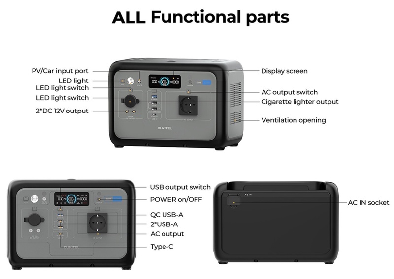

Jouw suggestie van de powerstation die je voorstelt, lijkt me op zich wel wat. Maar, ik zie op de foto's in ieder geval geen 220 V Power ingang.. Hoe is hij op te laden/waar zit de power ingang?
  • NiGeLaToR
  • Laatst online: 07:27
NiGeLaToR
Luister Kophi Podcast!
@pastafan achterzijde, gaat gewoon zo’n 230v kabel met stekker in.
Afbeeldingslocatie: https://tweakers.net/i/YvYnHR_Wkq-LhdyTYkMXV24ZAaE=/800x/filters:strip_icc():strip_exif()/f/image/p5WUUYLthBCJSEmHZd3B5SNI.jpg?f=fotoalbum_large
