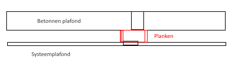

  • AJM94
  • Laatst online: 20:25
Update: de reactie van @Wuursj hieronder is makkelijker dan planken, het idee is vergelijkbaar :)
Of een compartiment maken met planken precies om de randen van de 2 gaten.
Je zegt al "omdat het rooster maar half onder de pijp zit", dus volgens mij krijg je dan een relatief klein 'doosje' die toch verstopt zit achter het systeemplafond. En zolang je de ventilator maar lang genoeg aanzet verwacht ik dat het met het vocht wel zal meevallen.
Dit zou je natuurlijk ook kunnen oplossen met een stuk PVC buis met een diameter van de totale breedte van rooster + plafonddoorvoer.
Afbeeldingslocatie: https://tweakers.net/i/b_jGL5m3oxx-Dx03nDAcvYXkHhg=/fit-in/4000x4000/filters:no_upscale():strip_exif()/f/image/zGTGMFSpAyYkwkSByDlNxDwC.png?f=user_large
[ Voor 7% gewijzigd door AJM94 op 12-12-2025 12:02 ]

  • JME
  • Laatst online: 23:11
JME
zeg maar Jamie
Tekening van @AJM94 klopt maar dan nog wat verder naast elkaar en nog wat minder ruimte in de hoogte. Idee is echter goed en oplossing van @Wuursj lijkt dan toepasbaar. Dank voor voorzet en afmaken beiden!!
Vocht in de aluminium panelen ben ik trouwens niet zo bang voor :+ maar een vochtig betonnen plafond dat onvoldoende nadroogt zou beroerder kunnen worden.
