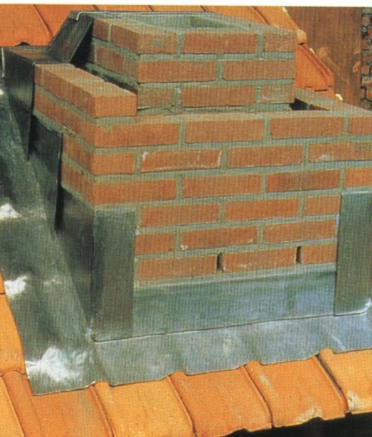

Misschien een domme vraag, maar begrijp ik het dan goed dat die buitenste laag stenen op het lood ligt? Hoe ligt dat dan vast?
  • pentaw1nz
  • Laatst online: 23:07
ahbart schreef op vrijdag 12 december 2025 @ 14:58:
De schoorsteen wordt rondom gewoon in verband gemetseld.
Tegelijkertijd verspringt het lood met verschillende loketten.
Het is dus niet zo dat er 10 rijen stenen los op een laag lood liggen rondom. De hele schoorsteen wordt weer in verband opgemetseld.
Zo gebeurt het bij nieuwbouw, nu en ook 50 jaar geleden. En dit is technisch de enige juiste en duurzame manier.
En ook op lood kun je gewoon verder metselen. Kijk maar eens wat er gebeurt als je een aanbouw maakt aan een gevel.
Afbeeldingslocatie: https://tweakers.net/i/CugR7lRmeApcQAxCZMZUxHHLP18=/800x/filters:strip_icc():strip_exif()/f/image/9L77uIybV67hjfPn1M5bwulx.jpg?f=fotoalbum_large
Bij renovatie zie je vaak dat ze het oude lood afsnijden en nieuw lood een aantal CM in de voeg aanbrengen. Met het impregneren van de schoorsteen gaat dat een jaar of 5 goed, en dan moet je weer impregneren. Blijf je dat doen is er niets aan de hand.
Doe je het niet/herhaal je het niet, dan zal de schoorsteen wanneer deze volledig verzadigd is het water laten zakken en komt het onder je dakbeschot tot uiting.
