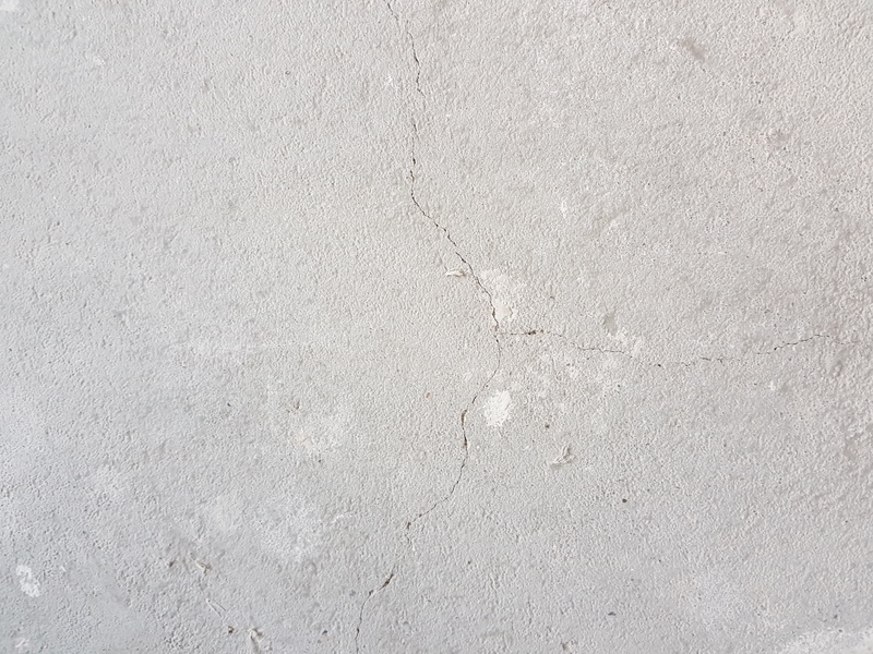

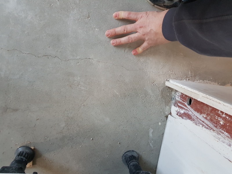

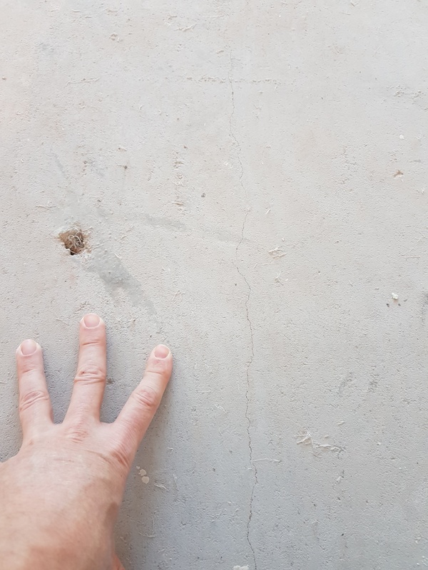

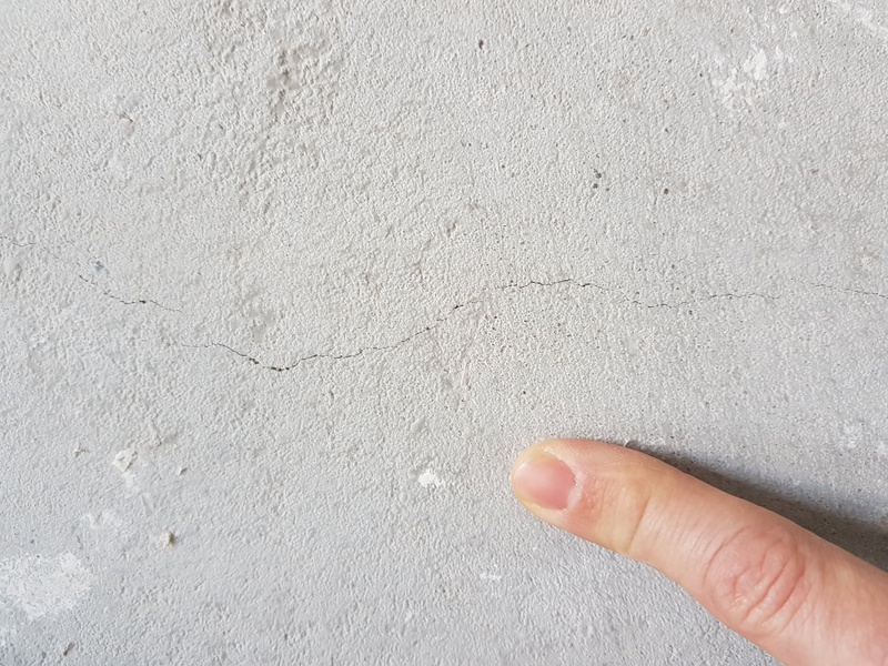

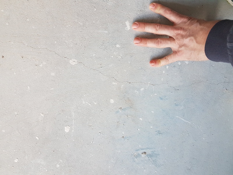

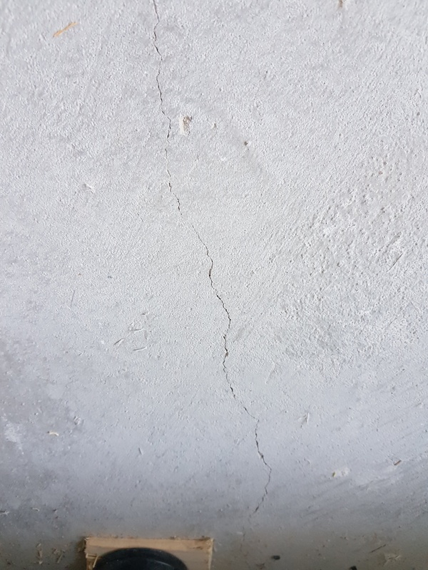

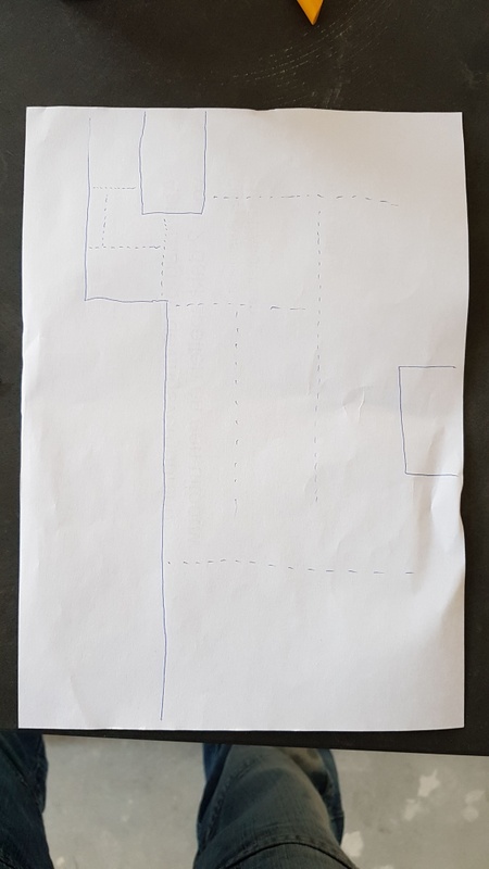

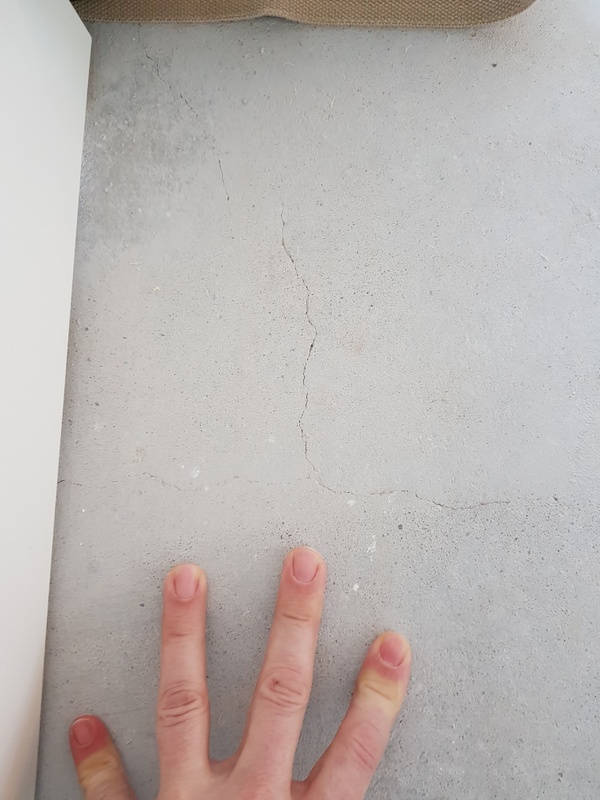

Beste Tweakers,
Graag jullie expertise voor het volgende:
Na storten van een vezelbetonvloer (met vloerverwarming) zijn de volgende (haar) scheuren in de vloer gekomen na een opwarmprotocol (zie foto's). Vreemd van het patroon ook, nooit diagonaal, oorzaak?
We zouden graag een pvc vloer willen plakken, echter hoe nu verder: een gietvloer hier overheen (of gaat deze vervolgens mee scheuren), of een zwevende ondervloer van Jumpax en vervolgens plakken van pvc, of click-pvc (maar slechte verhalen ivm visgraatpatroon welke kan gan kieren)?

Waar is de vezelbetonvloer op gestort?

Dat is toch ook de bedoeling van opstookprotocol en het afkoelen van de vloer? Dan egaline en dan de PVC vloer.

Effectief probeer je met het opstookprotocol scheuren te voorkomen, maar als ze erin springen dan is het beter dat het dan gebeurd dan wanneer de afwerkvloer al is aangebracht. Daarna inderdaad laagje egaline en dan zou je afwerkvloer erop kunnen.
Enige risico is dat wanneer de vezelvloer op bijv zand gestort is en deze laag verstoord is bij de verbouwing, je na het opstookprotocol nog verdere scheurwerking kan verwachten.

Zwaluwstaartplaten met gaas waarop de vloerverwarming is gemonteerd.

Zwaluwstaartplaten liggen op de broodjesvloer met eps.
  • theHoff
Ja dan is het kwestie van vochtgehalte meten. Bij juiste vochtgehalte een laag egaline aanbrengen. Die laten drogen en bij het juiste vochtgehalte kan je dan je pc gaan lijmen. Dat zou niet voldoende scheuren meer moeten geven waarbij je PVC mee scheurt.

Die rond de hoeken zijn normaal, daar moet je normaal uitzetvoegen voorzien (doel van een uitzetvoeg is dat je de stress die resulteert in een barst kan laten gebeuren op een zelf gekozen locatie).
Die middenin de ruimte, zijn dat toevallig 3 platen naast elkaar? Dat is wel een vreemd patroon.
En waarom is er geen randisolatie toegepast? Ook dat ontbreken zorgt voor extra stress op de vloer.
Als je dit hebt uitbesteed, kan je wel een claim maken naar de vloerplaatser (tenzij die de noodzaak van uitzetvoegen en randisolatie expliciet heeft vermeld en jij dit hebt geweigerd).
