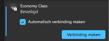

Afbeeldingslocatie: https://tweakers.net/i/jS6N-koUw3B6IgB1JVQVapTKBiM=/fit-in/4000x4000/filters:no_upscale():strip_exif()/f/image/j3Pno6XmOXmp1dxxUbP9smD8.png?f=user_large
Helaas wel. Economy class is 2.4, Business class 5.0. Die wordt niet eens gevonden hier

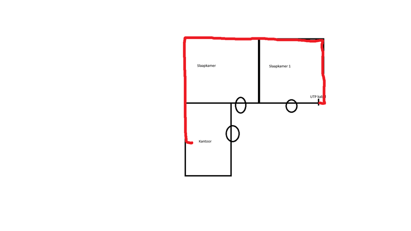

Afbeeldingslocatie: https://tweakers.net/i/Mlbzl0vddQq14y6Jx9OoMktrSXQ=/800x/filters:strip_exif()/f/image/8TuNwW6NqBbFrzLLTlyeJs4n.png?f=fotoalbum_large
Dit is een schematische tekening van de bovenverdieping. Is de rode lijn hoe jullie het voor jullie zien qua trekken van die internetkabel?

Oei die zag ik even niet aankomen :) Dat is nogal een omweg, maar hey, als het werkt werkt het haha. Niet ideaal..

redtoller schreef op donderdag 11 december 2025 @ 14:24:
Waar zit je trap?
Daar zit vaak nog wel een loze ruimte die bij een trapkast uit komt.
Kun je niet vandaar naar je meterkast?
Als die toevallig links in de hoek bij je kantoor zit ben je een stukje dichterbij en hoef je geen goot op je muur te maken.

Plaats eens een goede foto van de plattegrond van je eerste verdieping (neem aan dat je die plattegronden hebt).
Zoals geopperd zou een extra lan kabel via de slaapkamer 1 of zolder kunnen. Of vanaf de huidige kabels met behulp van een switch het een en ander verdelen.
Een foto van de vloerverwarmingsverdelerkast (mooi scrabble woord >:) ) zou ook kunnen helpen. Zit daar niet nog een loze leiding?
Waar hangt je ketel, trouwens? Indien op zolder dan heb ik meestal een leidingschacht (vaak in de hoek van de trap).

Maar jouw plaatje gaat "om een hoek" en wifi gaat dat niet :P
Wat zit er in het missende stukje rechtsonder van je plaatje?
